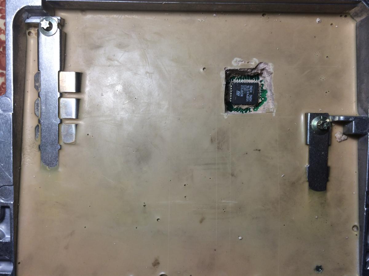

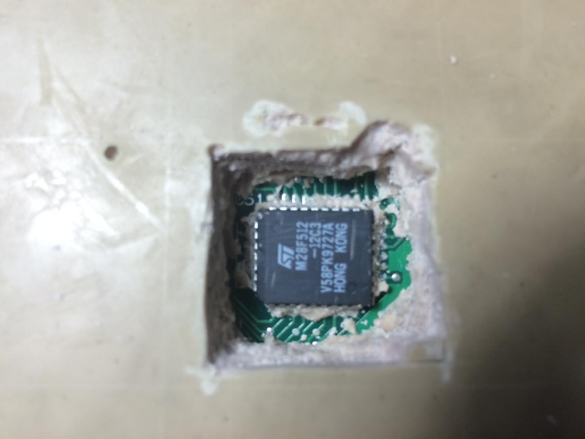

musulmanin Опубликовано 22 августа, 2016 Поделиться Опубликовано 22 августа, 2016 Машина не заводится,...слетела синхра иммо и эбу...хотел сделать иммо оф-благо много инфы по этой теме...купил прогер для этой цели-TL866A -пытаюсь считать флеш ST M28F512 -читать читается стереть-терется с ошибками, а писать новый дампик-пишет-а потом выдает В списке поддерживаемых микросхем моей микросхемы ST M28F512 нету, читаю как AM28F512...дампы прилагаю...пробую две одинаковые микрухи с двух одинаковых компов считать-такая же ошибка...заказал с али AM 28F512..пока идет 20 дней-решил поделиться с Вами своей проблемкой.... что-то не то делаю? M28F512 1.BIN Sephia_no_immo.bin Ссылка на комментарий Поделиться на другие сайты Поделиться
dyrokol Опубликовано 22 августа, 2016 Поделиться Опубликовано 22 августа, 2016 А вы батенька на эти две микрухи даташиты смотрели? Сравнивали их? Может я и ошибаюсь но знаю точно что AM29F и M29F совершенно разные микросхемы, хоть корпуса и одинаковые а распиновка разная и ёмкость то же разная, так что и в вашем случае может быть такая дрянь, Ссылка на комментарий Поделиться на другие сайты Поделиться

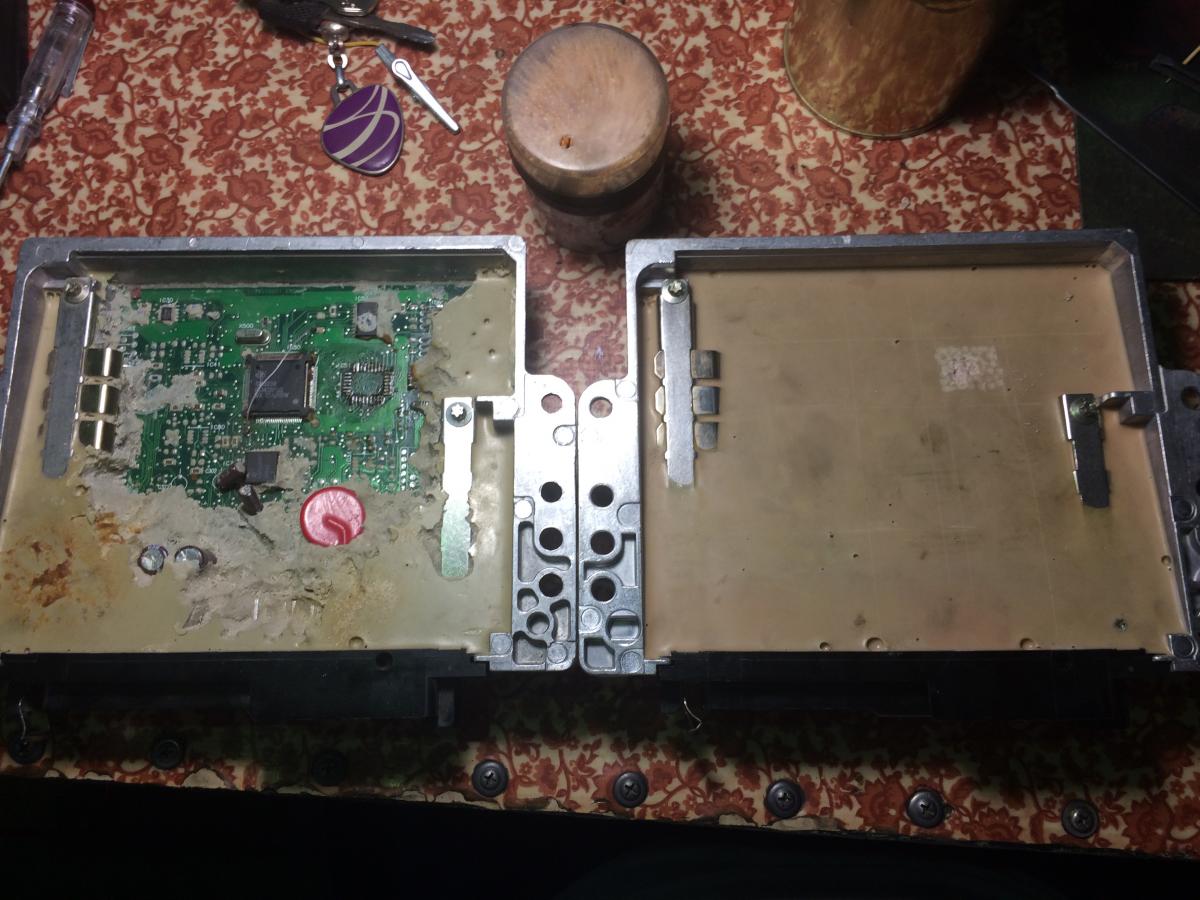

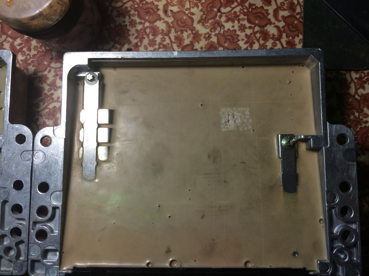

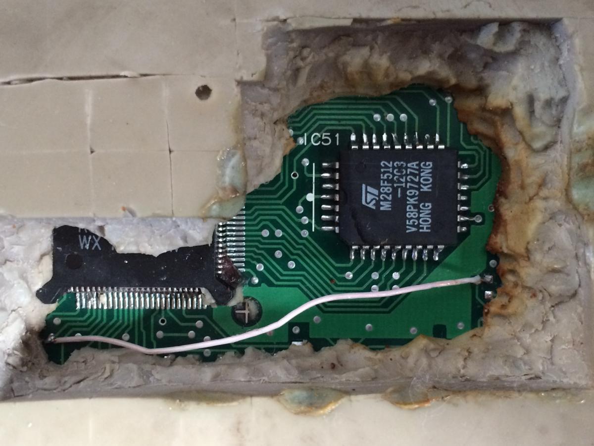

musulmanin Опубликовано 22 августа, 2016 Автор Поделиться Опубликовано 22 августа, 2016 прошили эту микруху тритоном - прошива легла как родная, верификация проходит на ура!!! запаял микруху на место,поднял 4 ногу проца , кинул перемычку как положено-не заводится машинка!!!на катушке питание есть, импульса управления нету, а на форсах ни питания,ни управления нету...импульс с датчика холла на трамблере выходит как положено...что опять не так? забыл указать=родной комп ушатали товарищи по цеху...пытались прошить комп и видимо неудачно оторвали компаунд...в общем хозяин пришел ко мне с мертвой машиной и двумя компами-один родной-второй купили на разборе- точ в точь по номерам обоим такой же...т.е. я копаюсь уже со вторым компом...иммо кстати подкидывать надо? или нет.? Ссылка на комментарий Поделиться на другие сайты Поделиться

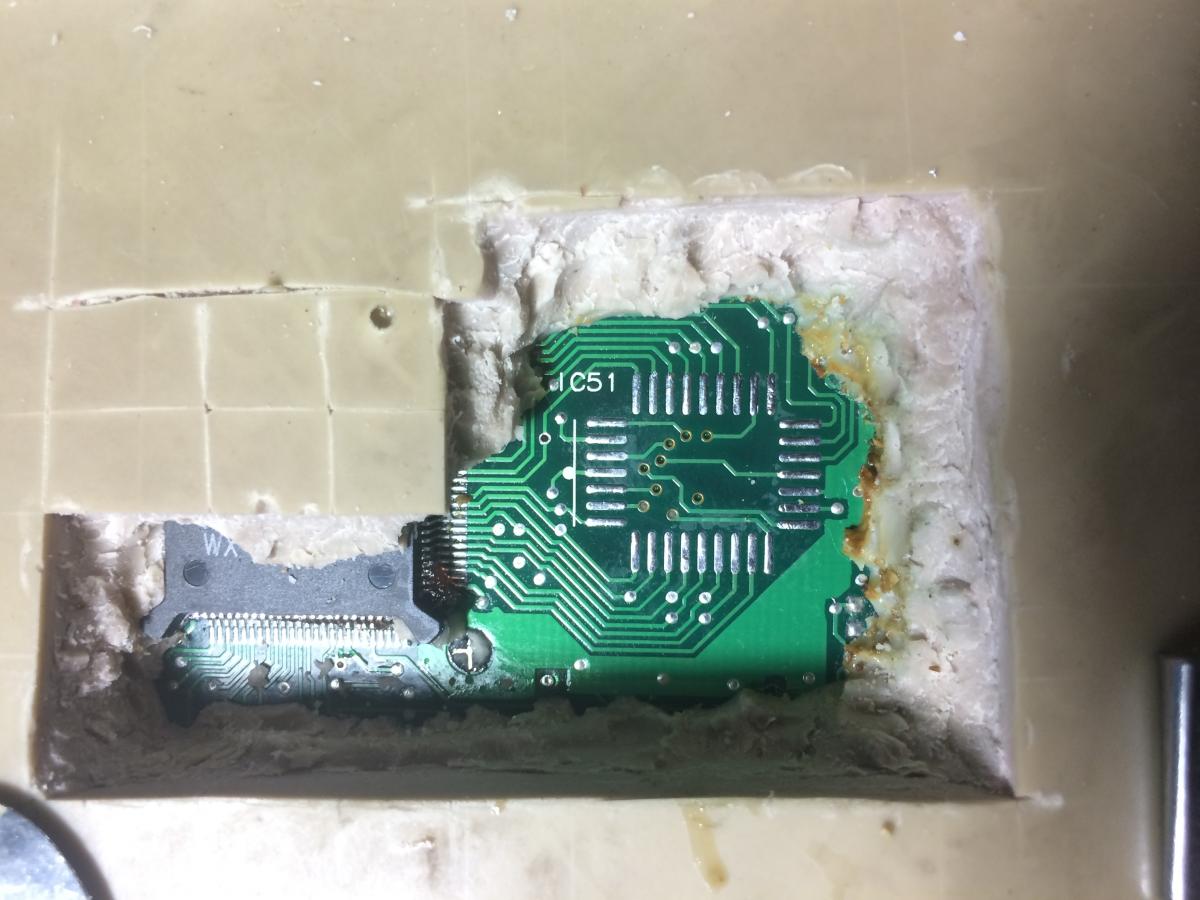

musulmanin Опубликовано 23 августа, 2016 Автор Поделиться Опубликовано 23 августа, 2016 вот мои фотки Ссылка на комментарий Поделиться на другие сайты Поделиться

Sebbat Опубликовано 24 августа, 2016 Поделиться Опубликовано 24 августа, 2016 (изменено) Стандартная киа, много таких делал... Видать чего-то не так отковырнули... А там где надо - недоотковырнули )) Изменено 24 августа, 2016 пользователем Sebbat Ссылка на комментарий Поделиться на другие сайты Поделиться
