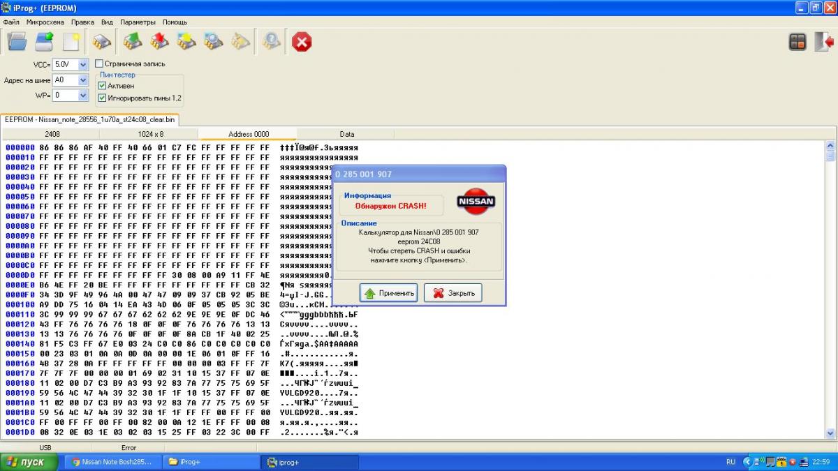

shtsasha Опубликовано 22 августа, 2016 Опубликовано 22 августа, 2016 Доброго времени суток. Автомобиль Nissan note 2008 год, 1.4 двигатель. Блок Bosh 28556 1U70A. память 24C08, перекупский вариант - история его неизвестна. Диагностика пишет просто - лобовой удар. В дампе вроде следы крэша. Проверьте пожалуйста правильность чистки. Nissan_note_28556_1u70a_st24c08_crash.binПолучение информации... Nissan_note_28556_1u70a_st24c08_clear.binПолучение информации...

s125250 Опубликовано 22 августа, 2016 Опубликовано 22 августа, 2016 Пробуй всякие варианты, может ни кто и не подскажет выложи несколько дампов с пробами. В твоем дампе crash.

evgenymcp Опубликовано 20 сентября, 2016 Опубликовано 20 сентября, 2016 Сегодня делал такой же автомобиль. По сканеру ошибки: фронтальный удар, подушка водителя и натяжители ремня. Воткнул в разъемы резисторы. Осталась ошибка по удару. Почистил краш. Включил зажигание, лампа погасла как и положено. По сканеру ошибок нет. Через какое-то время клиент приехал, лампа srs начала моргать. По сканеру ошибок нет. Сбросил ошибки и лампа потухла. Припаял резисторы. После подключения клемм лампа так-же моргала. Сбросил ошибки которых небыло, пузатик потух. Что это могло быть?
vazbb Опубликовано 20 сентября, 2016 Опубликовано 20 сентября, 2016 моргает ошибка значит есть, косяк в сканере скорее всего, или все таки в дампе, чем чистил?
unik Опубликовано 20 сентября, 2016 Опубликовано 20 сентября, 2016 В 20.09.2016 в 13:47, evgenymcp сказал: Сегодня делал такой же автомобиль. По сканеру ошибки: фронтальный удар, подушка водителя и натяжители ремня. Воткнул в разъемы резисторы. Осталась ошибка по удару. Почистил краш. Включил зажигание, лампа погасла как и положено. По сканеру ошибок нет. Через какое-то время клиент приехал, лампа srs начала моргать. По сканеру ошибок нет. Сбросил ошибки и лампа потухла. Припаял резисторы. После подключения клемм лампа так-же моргала. Сбросил ошибки которых небыло, пузатик потух. Что это могло быть? Вы в History посмотрите,и станет всё ясно.Но не все сканеры этот параметр поддерживают
evgenymcp Опубликовано 20 сентября, 2016 Опубликовано 20 сентября, 2016 В 20.09.2016 в 14:22, vazbb сказал: моргает ошибка значит есть, косяк в сканере скорее всего, или все таки в дампе, чем чистил? TahoSoft + сверил адреса с других дампов. Всё Ok.
vazbb Опубликовано 20 сентября, 2016 Опубликовано 20 сентября, 2016 тахо гавно старое,сравнивал под мог перетереть, так что надо надо дампы вылыжить и сравнить
evgenymcp Опубликовано 21 сентября, 2016 Опубликовано 21 сентября, 2016 Дампы clean.binПолучение информации... nissan_note_crash.BINПолучение информации...
rolf5300 Опубликовано 21 сентября, 2016 Опубликовано 21 сентября, 2016 чистые дампы в этих блоках нет не чего сложного дампы из первого поста который якобы чистый не дотер маленько
