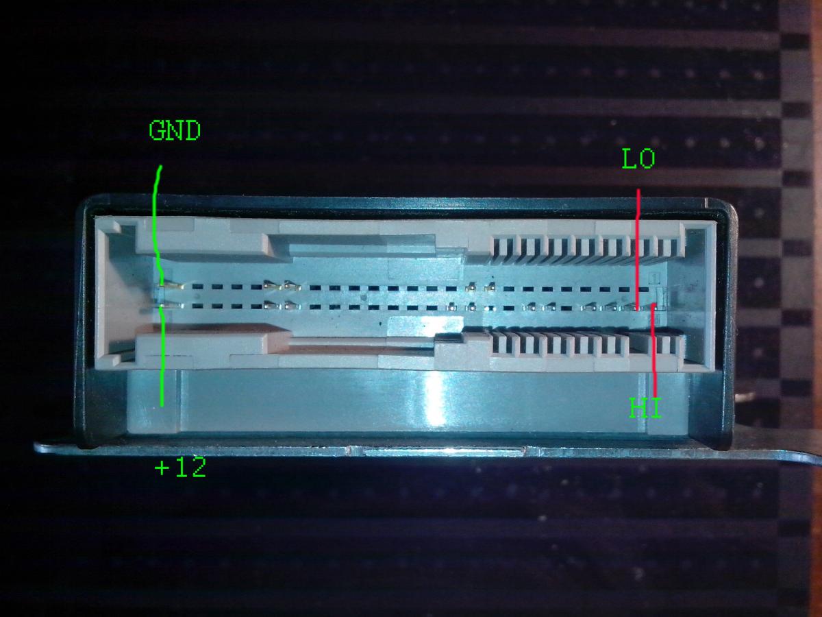

Роман_77__ Опубликовано 17 сентября, 2016 Поделиться Опубликовано 17 сентября, 2016 (изменено) братка, если блок отдельно от машины - ты его подключи на столе и по кану продиагностируй. Ответы на твои вопросы - вин виден в явном виде. Если донорский блок будет 1 в 1 как твой по номеру, тогда поправишь вин и должен работать. если блок по номеру другой, то наверное не будет. Там же всего 2 номера. с 1 подушкой и с 2. Ремней там в комплектациях нет ни у того ни у другого. То, что ошибки ты видешь только номерами - это плохо. Вообще то даже ланч сраненький там всё расшифровывает адекватно. подтыкай на столе и смотри. Изменено 17 сентября, 2016 пользователем Роман_77__ Ссылка на комментарий Поделиться на другие сайты Поделиться
