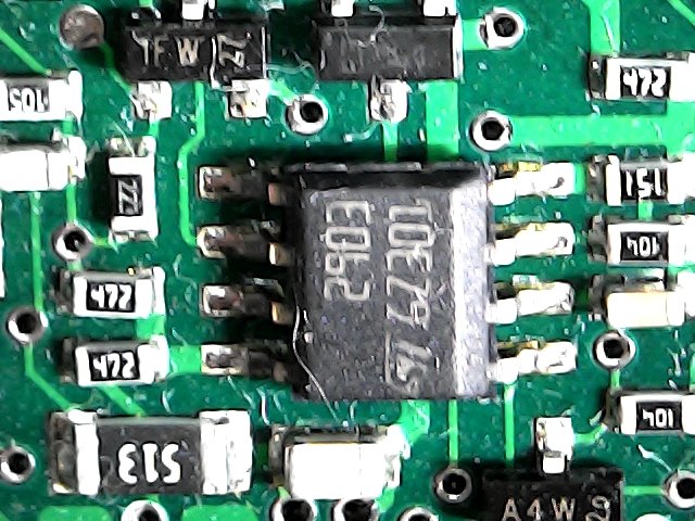

Axal0n Опубликовано 17 мая, 2022 Поделиться Опубликовано 17 мая, 2022 Доброго дня! Может кто-нибудь сделать макрофото ЭБУ 21126–1411020-90 в этом месте (область указанная стрелкой), чтобы рассмотреть номиналы компонентов. Ссылка на комментарий Поделиться на другие сайты Поделиться
