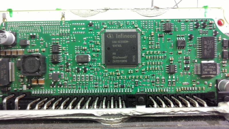

ПРиветствую всех.Имеется данное авто с блоком 7gv 03C906014B .Задача состоит в замене на новый блок, он так же имеется.На борту епромина 95320.Достаточно ли её поменять?Слил дамп с родного блока, как я понимаю вся инфа вин,пин лежат в епроме?

можно попробовать пометь епром , у нас было прокатило .
в чем причина замены эбу ?
Глохнет на холостых и свыше 2 тыс. оборотов,внутренняя неисправность эбу, нет управления на первую катушку, неисправность управления дросселя.ПО внутренностям все отлично.
Достаточно
Раз уже есть замена, то меняй, а так драйвера у них летят. Но ЕЕПРОМ легче перекинуть, чем драйвер. В этих блоках нет привязки ЕЕПРОМ к ФЛЭШ.
перепаивал епром на новый ЭБУ и все. Их часто валят одисом при смене софта. а программируется только с активным иммо.

благодарствую за ответы, как перепаяю отпишусь о результате.На новом блоке на цепь вентилятора жалоба на 1 и на 2 скорость, я так полагаю кодировкой должно решиться.
Какие на фиг кодировки? Тупо клонируешь блок и всё. Ты же ЕЕПРОМ перенесёшь, а если прошивка отличается, то и флэш перелей или перепаяй.

тип иммо разный. А без иммо не шьется.
VAG группа, моторы CFNA, CFNB управление MM7GV, проц. Infinion SAK-XC2080M-104F80L и XC-2785X, до 14 года иммо тип 1 (условно), далее тип 2 (разные комбинации приборов) С первым типом иммо можно писать любые софты (до 14 года), ЭБУ не блокируется, а вот со 2 типом.... проблемма, пока.

в которм я менял нету внешней флеши, в проце сидит.

7GV все без внешней флеши

перепаять eепром  Чтобы перезалить при завале одисом достаточно отпаять еепром и записать тем же ммс 2 сток

 Я так понимаю , без епрома, кроме как в буте ,проц не должен стартовать на чтение и запись.
Бут то хто нить нашел? А то когда пытались поднять найти подключения не смогли.
Еще встречал что помагает при поднятии  епром стереть(FFF все забить) и тогда вроде дает без иммо записаться(вроде как чистым считает) и при записи нужного  дампа епром сам правится. Но не проверял.
А он и так стартует запись в буте на fff забивать не чего не нада сток прошить и все впаять еепром прошить еще раз через розетку на машине тогда  заведется
