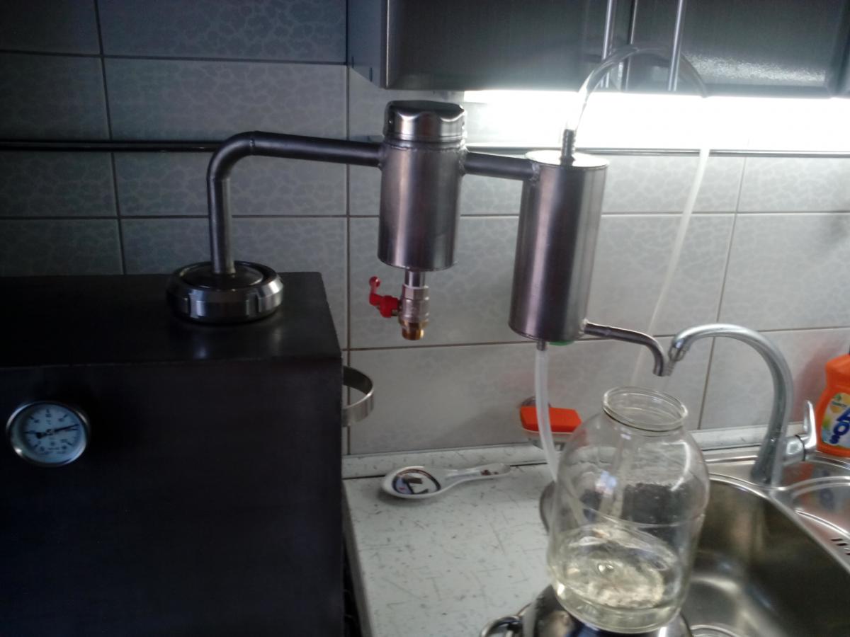

липгород Опубликовано 28 августа, 2016 Автор Поделиться Опубликовано 28 августа, 2016 Не, для себя любимого. Есть опыт но хотелось бы по узнать много. Имею такой.Вопрос первый, по воде. Кто использует какую воду, для браги. У меня вода из водопровода, очень большое содержание извести. Брать другую, или фильтровать как? Вопрос не просто, если будет ответ, обясню почему он назрел. Ссылка на комментарий Поделиться на другие сайты Поделиться
КОМАР Е М Опубликовано 28 августа, 2016 Поделиться Опубликовано 28 августа, 2016 (изменено) Аппарат сделай на водяной бане,не будет пригорания браги и соответственно запаха и сивушных масел. Спирт кипит раньше воды. Перед выгонкой в брагу добавляй корки цитрусовых и лавровый лист, Для браги. На флягу пол пачки дрожжей и семь кило сахару.Далее в тепло на неделю (как перестанет бродить гони). Первая отгонка , береш семь литров самогона. Разводиш водой до 20-30 литров и делаешь вторую гонку с цитрусовыми корками и лавровым листом .Не переборщи с лаврушкой,от не эффект вялых ног,как от медовухи. Вторую гонку береш 4 л самогона. Далее садишся за стол выпиваеш три стопки по 75 грам . И я думаю, утром, ты не вспомниш,что было вчера. Ждём отчёта ( желательно фото процесса дегустации) С ув Комар Е М p.s Зря ты тему эту открыт,здоровье одно а рецептов много. Аппарат зачтный!!! Вот бы составить тебе компанию, эхххххх!!! Изменено 28 августа, 2016 пользователем КОМАР Е М Ссылка на комментарий Поделиться на другие сайты Поделиться
липгород Опубликовано 28 августа, 2016 Автор Поделиться Опубликовано 28 августа, 2016 Я первый выгон, нагреваю 2 часа до температуры гона. Чтоб избежать пригорания. Про шкурки и лавр, спасибо попробую. Брага, на 40 литровый, бидон, 8 кг сахара, две пачки по 100 грамм дрожжей. Дрожжи пекмая, или бекмая, сухие, для напитков, и выпечки. Бродит ровно, пена, больше 3 сантиметров не поднимается. Две недели бродит. После 2 выгона получается 9 литров 40 градусов. Вполне очень вкусной. Да, после второго выгона, и развода до 40, засыпают 5 столовых ложек кокосового угля. Через 5 дней, фильтрую через ватный диск. Хочу идеала. Первые 300 грамм, с обоих выгонов, сливаю для розжига костра. Выгон делаю до 40 градусов. Потом, собираю хвост до 20 градусов, добавляю его перед выгодном в брагу, постепенно увеличивается количество продукта. Про воду возник первый вопрос. Потому как хвост, от 40 до 20 идёт мутноватый, и сверху пятнышки как кипяченой воды, как известковые. Всеж надо отстаивать, иль брать артезианскую??? Есть ещё куча вопросов. Но все по порядку, кто в теме подскажите. На проф форумах, общаться тяжело, они там вообще уже.... Ректификционные колонны хреначат. Про воду возник первый вопрос. Потому как хвост, от 40 до 20 идёт мутноватый, и сверху пятнышки как кипяченой воды, как известковые. Всеж надо отстаивать, иль брать артезианскую??? Есть ещё куча вопросов. Но все по порядку, кто в теме подскажите. На проф форумах, общаться тяжело, они там вообще уже.... Ректификционные колонны хреначат. Ссылка на комментарий Поделиться на другие сайты Поделиться

vlad195 Опубликовано 22 марта, 2017 Поделиться Опубликовано 22 марта, 2017 а сухопарник кто нибудь применяет? Ссылка на комментарий Поделиться на другие сайты Поделиться
липгород Опубликовано 22 марта, 2017 Автор Поделиться Опубликовано 22 марта, 2017 а сухопарник кто нибудь применяет?да конечно. Ты разве фото не видел? Обязательно. Столько гадости с него сливается вонючей. У меня он один. Есть аппараты, до 3 сухопарников. Супер. Ссылка на комментарий Поделиться на другие сайты Поделиться
