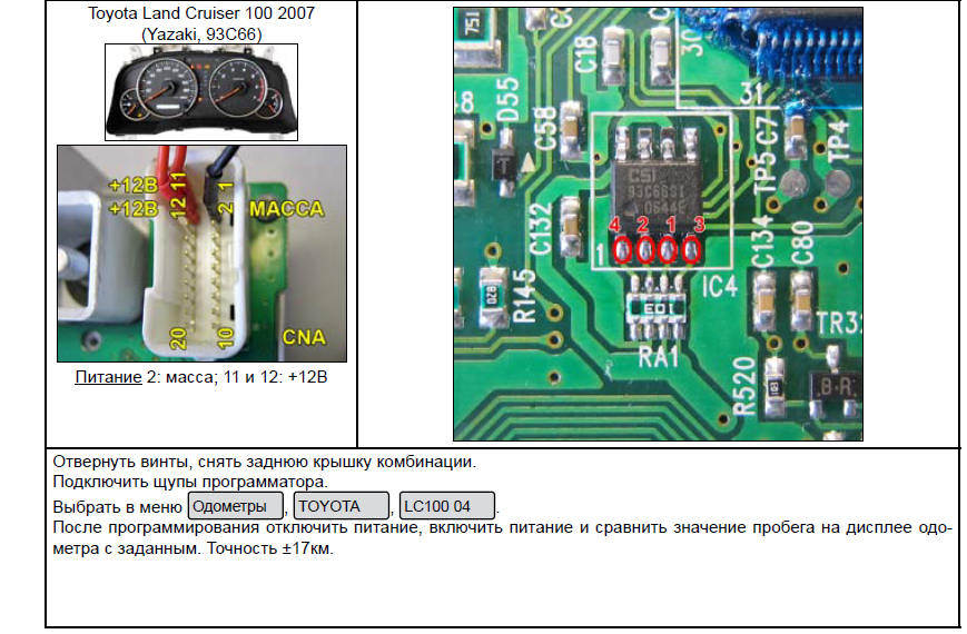

andrey_ab Опубликовано 29 августа, 2016 Поделиться Опубликовано 29 августа, 2016 панель приборов 83800-6d170-dГоспода,поищи в закромах дамп на панель ,заранее спасибо Ссылка на комментарий Поделиться на другие сайты Поделиться
phantom Опубликовано 29 августа, 2016 Поделиться Опубликовано 29 августа, 2016 83800-6d192 такая нужна? Ссылка на комментарий Поделиться на другие сайты Поделиться
andrey_ab Опубликовано 29 августа, 2016 Автор Поделиться Опубликовано 29 августа, 2016 (изменено) У меня дизель Кинь хотя бы сравнить ,после смотки кривыми руками пробег моргал,это сейчас поправил,теперь не работают температура и как только заведешь перестает работать маршрутник ,пока не заведенный переключается ,только заводишь пишет E00 Изменено 29 августа, 2016 пользователем andrey_ab Ссылка на комментарий Поделиться на другие сайты Поделиться
THC Опубликовано 29 августа, 2016 Поделиться Опубликовано 29 августа, 2016 (изменено) Щитки 83800-6D170 ставились в Toyota Land Cruiser Prado 09.2002-08.2004, какого года машина у тебя? попробуй этот Toyota Land Cruiser Prado 2004 (93C66) 161kkm.rar не работают температурасхема щитка на всякий случай Изменено 29 августа, 2016 пользователем THC Ссылка на комментарий Поделиться на другие сайты Поделиться
phantom Опубликовано 29 августа, 2016 Поделиться Опубликовано 29 августа, 2016 вот toyota lc az 83800-6d192 562-590 215...km 93C66.rar Ссылка на комментарий Поделиться на другие сайты Поделиться
andrey_ab Опубликовано 29 августа, 2016 Автор Поделиться Опубликовано 29 августа, 2016 Щитки 83800-6D170 ставились в Toyota Land Cruiser Prado 09.2002-08.2004, какого года машина у тебя? попробуй этот Toyota Land Cruiser Prado 2004 (93C66) 161kkm.rar схема щитка на всякий случай 104478694.gif104478695.gif104478696.gif104478697.gif У меня 2004 год Ссылка на комментарий Поделиться на другие сайты Поделиться
yalymka Опубликовано 29 августа, 2016 Поделиться Опубликовано 29 августа, 2016 (изменено) Я в данный момент сижу-вожусь с щитком от LEXUS GX-470 83800-60B90 , ищу причину горящей вполнакала давления масла . Если нужен или чем-то поможет , могу считать дамп . Щиток такой . Изменено 29 августа, 2016 пользователем yalymka Ссылка на комментарий Поделиться на другие сайты Поделиться
andrey_ab Опубликовано 29 августа, 2016 Автор Поделиться Опубликовано 29 августа, 2016 есть отличия в дампах ,маршрутник заработал,а вот температура нет :( так что ищу дамп один в один 83800-6D170-D Ссылка на комментарий Поделиться на другие сайты Поделиться
andrey_ab Опубликовано 29 августа, 2016 Автор Поделиться Опубликовано 29 августа, 2016 Всем спасибо, кинули в личку 160 хоть и с автомата но подошел :) 1 Ссылка на комментарий Поделиться на другие сайты Поделиться
