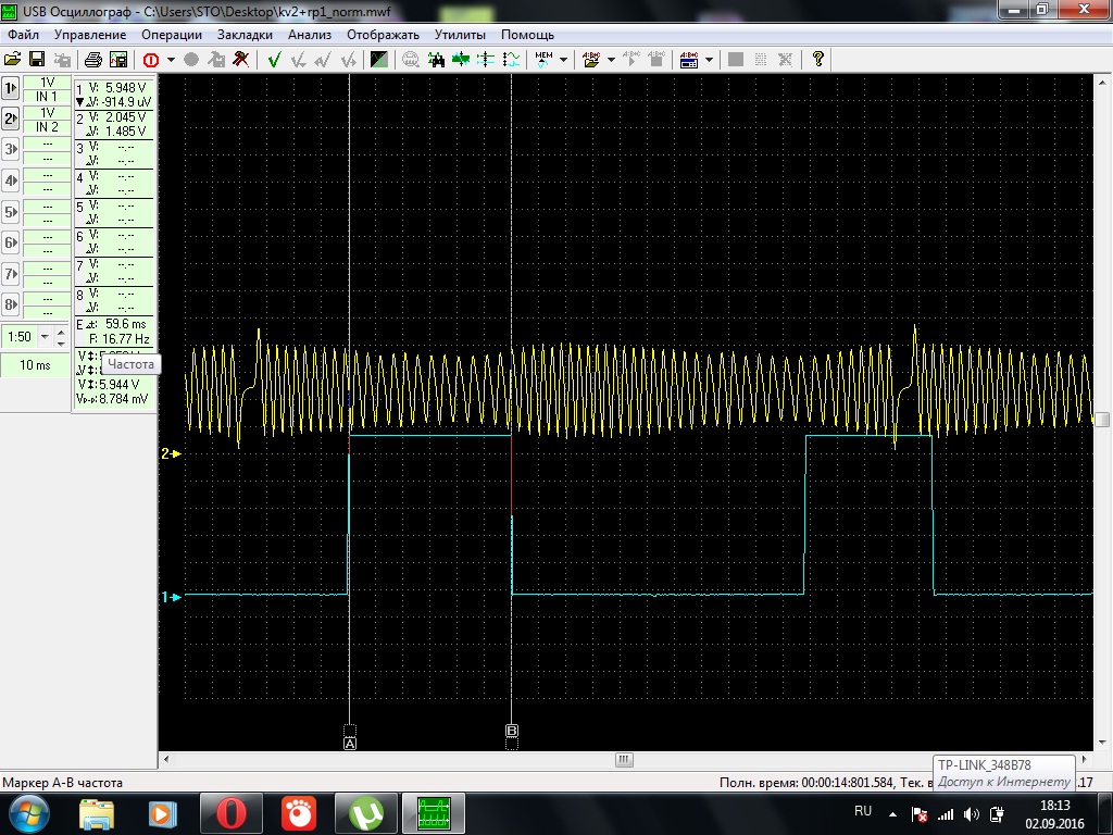

lowepro Опубликовано 2 сентября, 2016 Опубликовано 2 сентября, 2016 (изменено) Авто Citroen Berlingo 2.0HDi 2004 г.в. После многочисленных СТО попала к нам. Машина труп. При прокрутке стартером в дата стриме появляется давление(заданное соответствует действительному-300 кг)Старта нет, даже не пытается. ПОтом все становится по нулям: и обороты и давление. Слив с обраток одинаковый. Метки стреляют Шпонка РВ на местеЛексия пишет такую ошибку: "неустранимая ошибка сигнал номера цилиндра замыкание между двумя проводами или открытая цепь.Вот что снял я: Изменено 2 сентября, 2016 пользователем lowepro

lowepro Опубликовано 2 сентября, 2016 Автор Опубликовано 2 сентября, 2016 (изменено) ну,судя по тому, что ругается на РВ, а осциллограмма его правильная, то смело могу предположить, что затык в фазах. ЗАвтра механик будет перепроверять. вопрос осциллограммы остается открытым! мотор dw10td Изменено 2 сентября, 2016 пользователем lowepro

Олег Мастер Опубликовано 4 сентября, 2016 Опубликовано 4 сентября, 2016 А компрессию то мерили? А то была у меня как то на ремонте тойота ярис с ошибкой по регулятору давления , тоже не заводилась . Так вот пока искал запчасти и устранял ошибку много времени потерял . А в итоге ,когда устранил ошибку и машина так же не заводилась , то замерил компрессию и все стало понятно. На устранение ошибки сразу набросился и не увидел очевидного... У вас машина на эфире заводится и работает или глохнет ,когда выработает эфир ? У меня с таким вроде движком и тоже заводилась на эфире и глохла была пежо 307 , так там неисправен оказался ДПКВ ,а причиной поломки ДПКВ был двухмассовый маховик . Вот я с осцилографом лет 15 неработал , но вроде Ваша осцилограмма с осцилограммой по ссылке -Vlad_m peugeot 307 RHY siemens 801 совпадают . Кто бы еще популярно и доходчиво объяснил и прочитал эти осцилки...

052 Опубликовано 6 сентября, 2016 Опубликовано 6 сентября, 2016 (изменено) Всмотритесь на вмт и синюю линию вертикальную. Изменено 6 сентября, 2016 пользователем 052
Олег Мастер Опубликовано 7 сентября, 2016 Опубликовано 7 сентября, 2016 Желтая осцилограмма - это коленвал , пик осцилки - ВМТ . Значит вертикальная линия пика КВ должна во времени начатся одновременно с вертикальной линией РВ -? Но на осцилограмме Пежо 307 -http://files.mek1.ru...rv5.10.2012.pdf . -пик ВМТ КВ в середине РВ . Так как правильно ? Почему Виджар говорит , что ошибка на зуб ?
serges Опубликовано 9 сентября, 2016 Опубликовано 9 сентября, 2016 сравни линию А на каком зубе и эталон,вот и разбежка в 1 зуб
