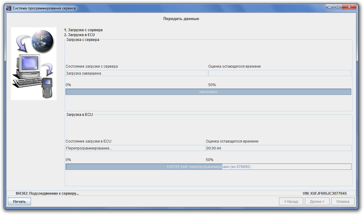

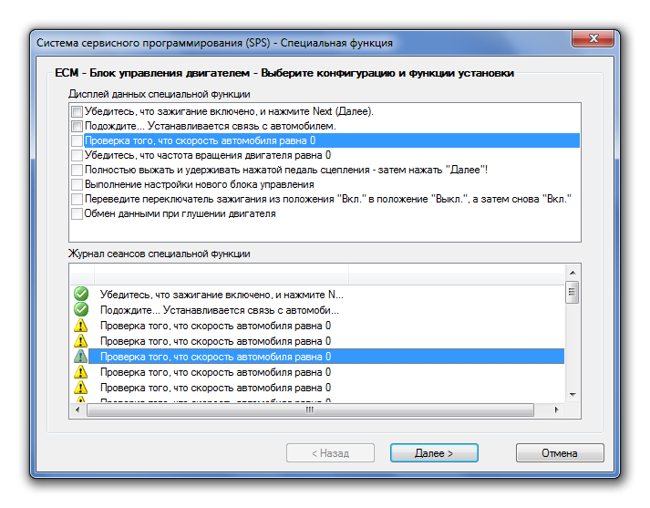

balodiya Опубликовано 24 ноября, 2016 Автор Поделиться Опубликовано 24 ноября, 2016 (изменено) в общем продолжение истории, уже не bcm но с доступом, который начался с этого BCM. Тогда же в сентябре я зарегистрировал организацию и они отправили письмо с кодом для проверки адреса. Код пришел наверное в начале ноября, точно не помню, но шел долго. Ввел, все ок, теперь дождался круза для проверки. Собственно скрин проливки прошивки в эбу двигателя , теперь ошибок доступа не выскакивает, пока и не все гладко, но думаю потому что я это делаю через VAS5054, процесс у меня стопорится на определении скорости авто, позже возьму MDI и будем смотреть дальше, если кто понимает в чем проблема, буду благодарен подсказкам ps: Про расширенный доступ, выше,в сентябре еще, писал что надо ждать сутки, так вот сутки это только ожидание решения, за сутки они только скажут дадут или нет вам доступ впринципе, если же они вам доступ одобряют, то на адрес который вы указали из центра GM-Europe отправляется письмо с кодом, который и надо ввести, а дальше то когда вы получите доступ зависит только от почты Изменено 24 ноября, 2016 пользователем balodiya Ссылка на комментарий Поделиться на другие сайты Поделиться

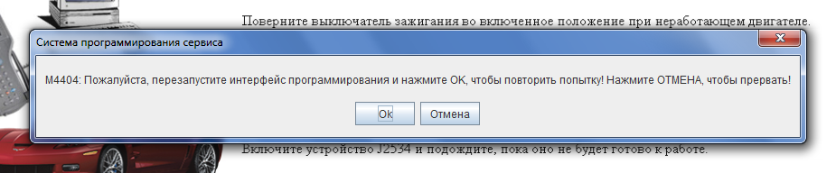

balodiya Опубликовано 25 ноября, 2016 Автор Поделиться Опубликовано 25 ноября, 2016 (изменено) В обще дело закончилось тем что через MDI все в лет прошилось, видимо определяет скорость он не через CAN, правда с самим MDI пришлось с бубном поплясать, так сказать, криво обновился, MDI менеджер его видел а вот когда запускал SPS вываливалась ошибка M4404: Пожалуйста перезапустите интерфейс программирования и нажмите OK, чтобы повторить попытку! Нажмите ОТМЕНА, чтобы прервать! и тест тоже не проходил, там тоже ошибка была M4385 Тест не пройден после того как в аварийном режиме повторно обновил MDI все заработало,Пролил конфигурацию повторно, В этот раз скорость определил без проблем, Круз завелся. Изменено 25 ноября, 2016 пользователем balodiya 1 Ссылка на комментарий Поделиться на другие сайты Поделиться
