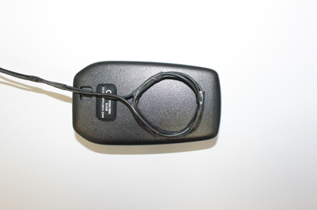

Миру-beer Опубликовано 13 сентября, 2016 Поделиться Опубликовано 13 сентября, 2016 Про энергии независимость,попробуй приложил смарт ключ без батарейки и заведи Заведется, только нужно знать какой стороной прикладывать. Например у toyota нужно приложить логотипом. При использовании обходчика на смартах не всегда обматывается ключ, а чаще нужно сделать кольцо и приложить сбоку. в том числе три года у оф.дилера Для установщика это антиреклама))) Ссылка на комментарий Поделиться на другие сайты Поделиться

LEGS Опубликовано 14 сентября, 2016 Поделиться Опубликовано 14 сентября, 2016 В догонку к перечню (петля связи сбоку) : VW B6 ,FORD F3. Ну а если более серьезно подходить к вопросу , то делать такие "подарки " потенциальным угонщикам не профессионально , лучше сделать клон или доп.чип .,а уж его для организации автозапуска в обходчик. Тему читают не только коллеги профи , но и Ваши потенциальные клиенты , от вашей компетенции зависит к кому они поедут на установку... Ссылка на комментарий Поделиться на другие сайты Поделиться
