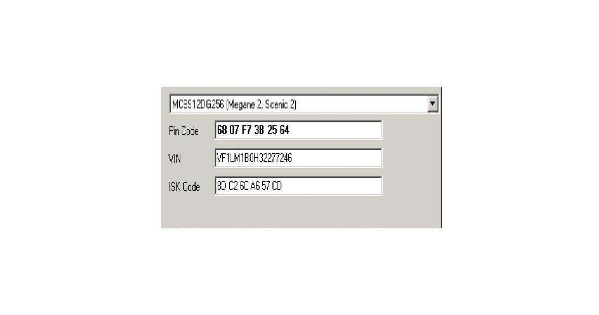

alexs34 Опубликовано 8 сентября, 2016 Поделиться Опубликовано 8 сентября, 2016 Здравствуйте товарищи, авто Renault Megane2 2005 года, МКПП ,BSI Siemens s118401001c, ecu Sagem3000, подскажите пожайлуста, можно ли руками прописать б\у чип-карту в BSI ? Нужно чтоб заработал ц.з. и включалось зажигание, Sagem3000 уже без иммо!!! В блоке BSI мотя MC9S12DG256-112, пин есть!!! bsi S1184010001c 9s12dg256.bin Ссылка на комментарий Поделиться на другие сайты Поделиться

alexs34 Опубликовано 8 сентября, 2016 Автор Поделиться Опубликовано 8 сентября, 2016 да это RenaultPinExtractor Ссылка на комментарий Поделиться на другие сайты Поделиться
