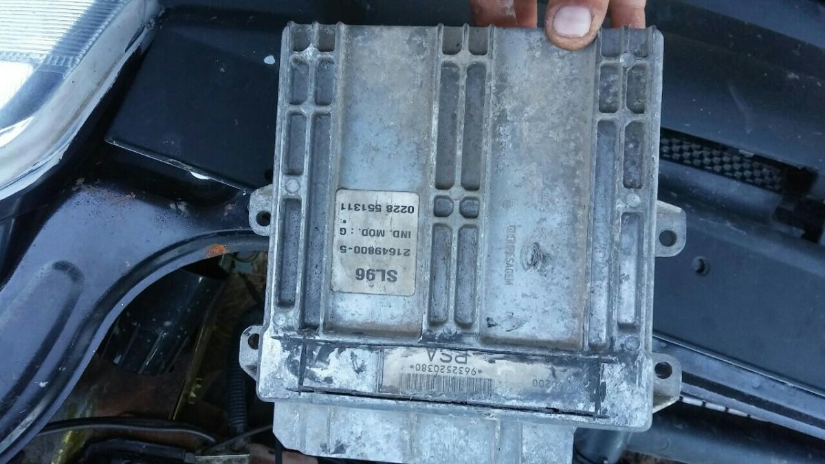

autoleha-sto Опубликовано 11 сентября, 2016 Опубликовано 11 сентября, 2016 Уважаемые ,сгорел блок управления двигателем Sagem Sl96 21649800-5.Подскажите как и чем можно привязать блок б\у ,или надо сначала сделать его новым???Находил тему про Tiny Sweeper(но опасаюсь что блок умрет совсем)
alex33190 Опубликовано 12 сентября, 2016 Опубликовано 12 сентября, 2016 Мучился тоже с этим блоком.Иммо офф 50 на 50.Искали пару. только у меня былы авто 1999 года,блок иммо валео.у тебя бодик должен стоять.
autoleha-sto Опубликовано 12 сентября, 2016 Автор Опубликовано 12 сентября, 2016 Да стоит Bsi. Хотелось узнать может есть самый простой проверенный способ привязки блока к данному авто? Есть ли автопривязка блока после зачистки с помощью Tiny Sweeper?Хотелось чтоб всё было как положено с иммо
alex33190 Опубликовано 12 сентября, 2016 Опубликовано 12 сентября, 2016 коллпга.я общался с своими друзьями по иммо насчет этих мозгов.мне ответили все 50 на 50,а лутше пару ищите,а там просто ключиаи привязываешь и все.так что вот так. Попробуй прочитай Тмс 374.И выложи дамп сюда.Попробуем под автопривязку
Igor_subaru Опубликовано 12 сентября, 2016 Опубликовано 12 сентября, 2016 наверное знать вин донора и обнулить бси так по идее проще
autoleha-sto Опубликовано 12 сентября, 2016 Автор Опубликовано 12 сентября, 2016 В 12.09.2016 в 08:58, Igor_subaru сказал: наверное знать вин донора и обнулить бси так по идее проще Поподробней ,вин код знать или пин?Сомневаюсь что на разборке будет вин ,а тем более пин. В 12.09.2016 в 08:53, alex33190 сказал: коллпга.я общался с своими друзьями по иммо насчет этих мозгов.мне ответили все 50 на 50,а лутше пару ищите,а там просто ключиаи привязываешь и все.так что вот так. Попробуй прочитай Тмс 374.И выложи дамп сюда.Попробуем под автопривязку Пару Bsi и ECU?Просто дороже выходит,вот и озадачили меня знакомые с этим блоком.Вычитать TMS очень геморно,хотя могу .Здесь всё упирается в ценовую категорию,хотят дешево и сердито,поэтому и спрашиваю как проще и дешевле Ещё один нюанс-машина российской сборки (дон инвест орион м-аналог Berlingo).,как я понял прошивка в блоке своя стоит и искать пару на такую машину сложно,а вот блок отдельно нашли .
