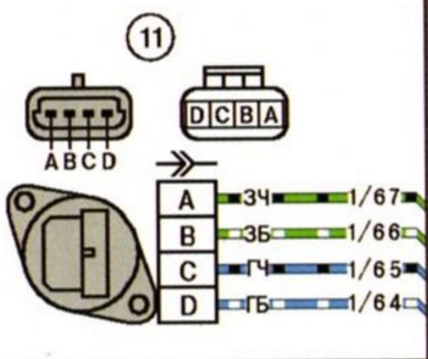

Хитрый электрик Опубликовано 12 сентября, 2016 Поделиться Опубликовано 12 сентября, 2016 Там на Эбу 64,65,66,67 прямиком на РХХ идут. Ссылка на комментарий Поделиться на другие сайты Поделиться

Ларёк Опубликовано 12 сентября, 2016 Поделиться Опубликовано 12 сентября, 2016 (изменено) Скорее всего перепутаны (не правильно соединили) провода на РХХ (авсд). На всех же подменных ЭБУ одинаковые ошибки.... Внимательно смотрите схему ЭСУД. 64 Выход "D" РХХ. 65 Выход "C" РХХ. 66 Выход "B" РХХ. 67 Выход "A" РХХ. Изменено 12 сентября, 2016 пользователем Ларёк Ссылка на комментарий Поделиться на другие сайты Поделиться
