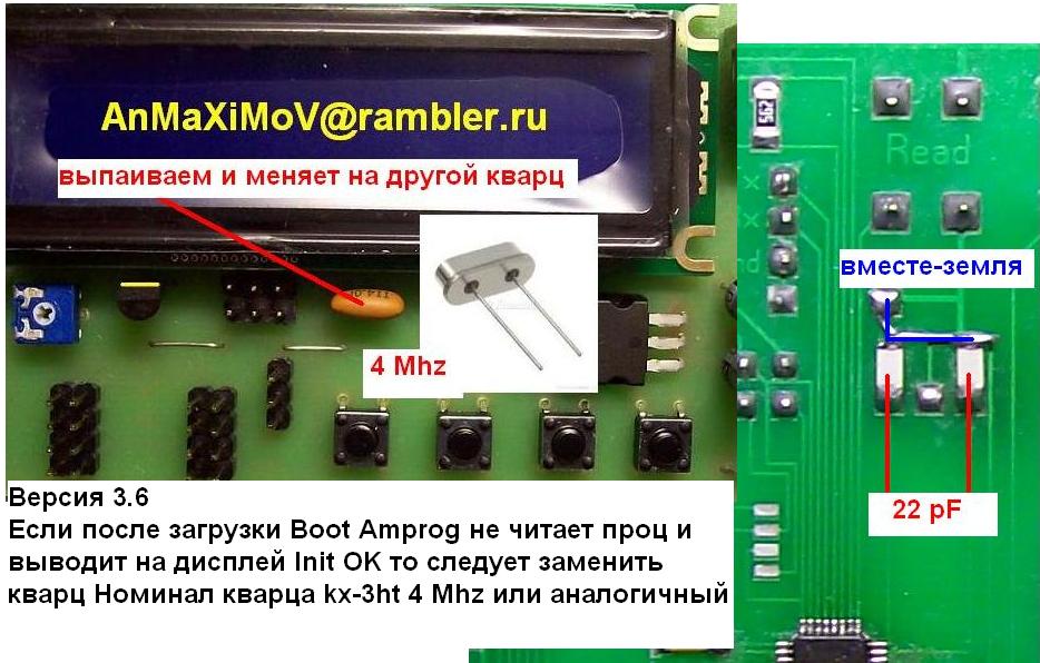

turkot Опубликовано 15 сентября, 2016 Поделиться Опубликовано 15 сентября, 2016 Здравствуйте колегги. Кто делал эту панель Ампрогом и дамп-редактором?? Стоит проц (MB96F693) чтение проходит отлично, а вот стирания Флеши не получается сделать. С Андреем вопрос решили немножко, а Алексей пока молчит. Хотел бы спросить вообще кто делал такую панель? номер панели 3163-3801010-82. Версия дамп-редактора 1.3.5. делал, кварц в ампроге менял Ссылка на комментарий Поделиться на другие сайты Поделиться
KTM Опубликовано 15 сентября, 2016 Поделиться Опубликовано 15 сентября, 2016 (изменено) Тоже делал ампрогом без проблем ,но у меня версия 1.3.6, ну и да кварц менять надо как хелпе описано Изменено 15 сентября, 2016 пользователем KTM Ссылка на комментарий Поделиться на другие сайты Поделиться
ulon08 Опубликовано 15 сентября, 2016 Автор Поделиться Опубликовано 15 сентября, 2016 (изменено) делал, кварц в ампроге менял Нет, Андрей говорит в прошивке 3.6.2 менять не надо. Алексей мне тоже говорил о кварце что нужно менять. Тоже делал ампрогом без проблем ,но у меня версия 1.3.6, ну и да кварц менять надо как хелпе описано А где вы эту версию 1.3.6 брали? Писал Алексею ничего он мне об этом не сказал. Плюсовой Так и присматриваю на него уже давно. Изменено 15 сентября, 2016 пользователем ulon08 Ссылка на комментарий Поделиться на другие сайты Поделиться

Чеснок Опубликовано 15 сентября, 2016 Поделиться Опубликовано 15 сентября, 2016 По любому кварц надо поменять.... Ссылка на комментарий Поделиться на другие сайты Поделиться
ulon08 Опубликовано 15 сентября, 2016 Автор Поделиться Опубликовано 15 сентября, 2016 Уже поменял кварц буду пробовать, чуть позже. Ссылка на комментарий Поделиться на другие сайты Поделиться

qwert3433 Опубликовано 15 сентября, 2016 Поделиться Опубликовано 15 сентября, 2016 Уже поменял кварц буду пробовать, чуть позже. Какой там должен стоять ? Рыжий или в металле ? Ссылка на комментарий Поделиться на другие сайты Поделиться
Marat74 Опубликовано 15 сентября, 2016 Поделиться Опубликовано 15 сентября, 2016 Металл. Ссылка на комментарий Поделиться на другие сайты Поделиться

ulon08 Опубликовано 16 сентября, 2016 Автор Поделиться Опубликовано 16 сентября, 2016 Поменял кварц на железный, и вообще не работает ампрог на дисплее просто горит подсветка. Ссылка на комментарий Поделиться на другие сайты Поделиться
dimatdn Опубликовано 16 сентября, 2016 Поделиться Опубликовано 16 сентября, 2016 Внимательней инструкции читать надо. Ссылка на комментарий Поделиться на другие сайты Поделиться
