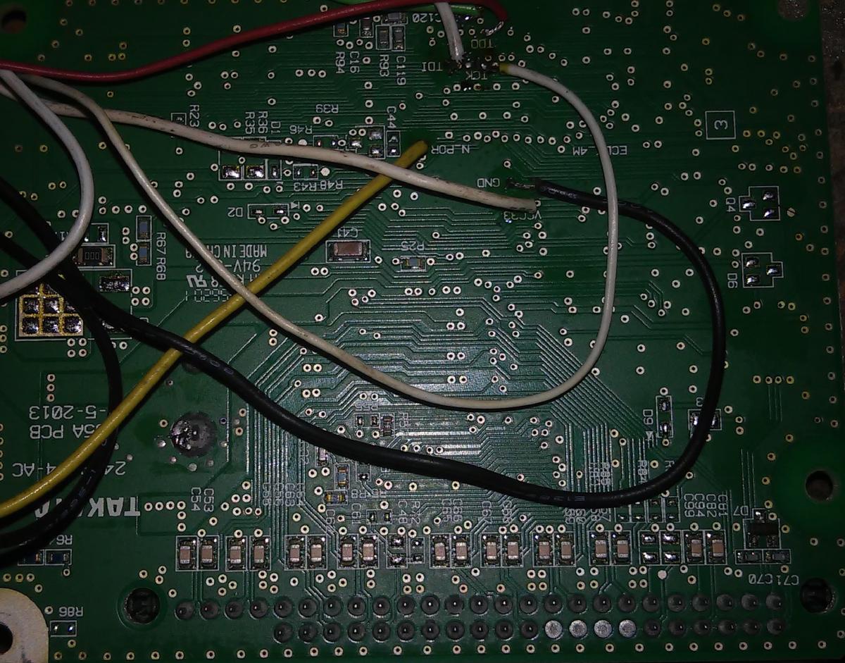

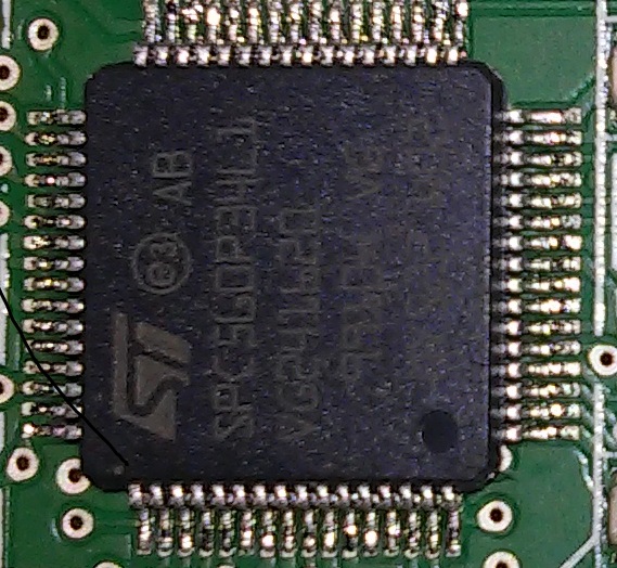

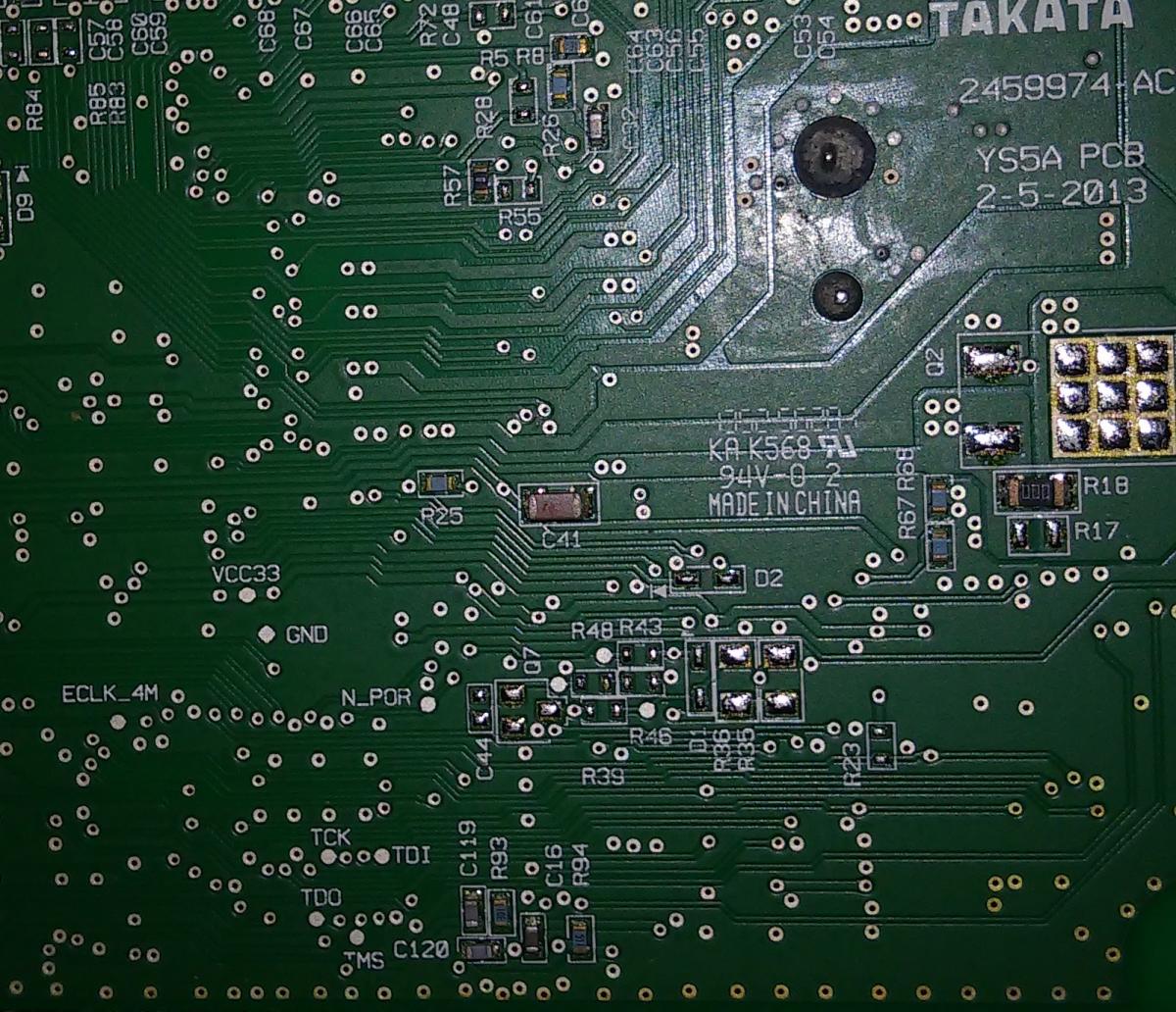

borifan Опубликовано 18 сентября, 2016 Автор Поделиться Опубликовано 18 сентября, 2016 Родной блок привез на опыты с новым уехал к официалам внутри spc560p34 распиновка уже на плате китайцы позаботились скрашем если правильно считалось, может кому интересно, считывал j-link GEELY DATA FLASH.binПолучение информации... Ссылка на комментарий Поделиться на другие сайты Поделиться

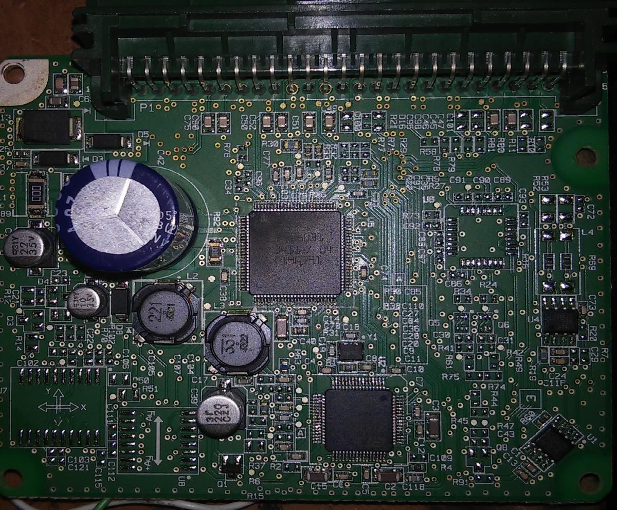

megovolt Опубликовано 18 сентября, 2016 Поделиться Опубликовано 18 сентября, 2016 Опа это что Китай стал блоки в свои пихать на спц проце? Поищу по номеру что к чему и если реально скинь фотку платы со стороны проца. Ссылка на комментарий Поделиться на другие сайты Поделиться
borifan Опубликовано 19 сентября, 2016 Автор Поделиться Опубликовано 19 сентября, 2016 вот с двух сторон Ссылка на комментарий Поделиться на другие сайты Поделиться
