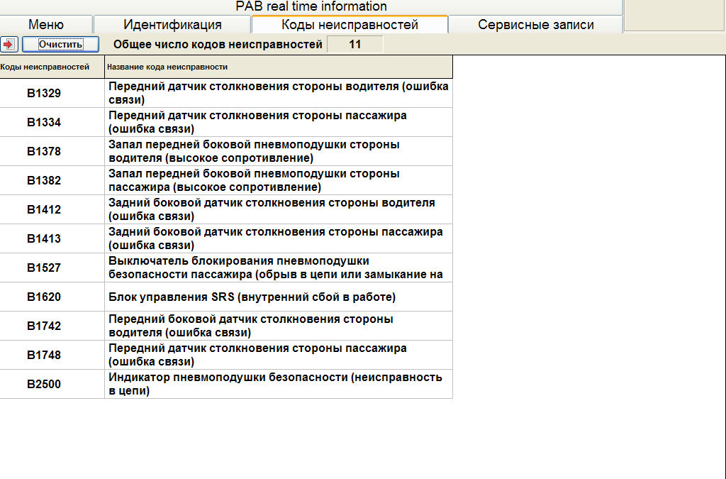

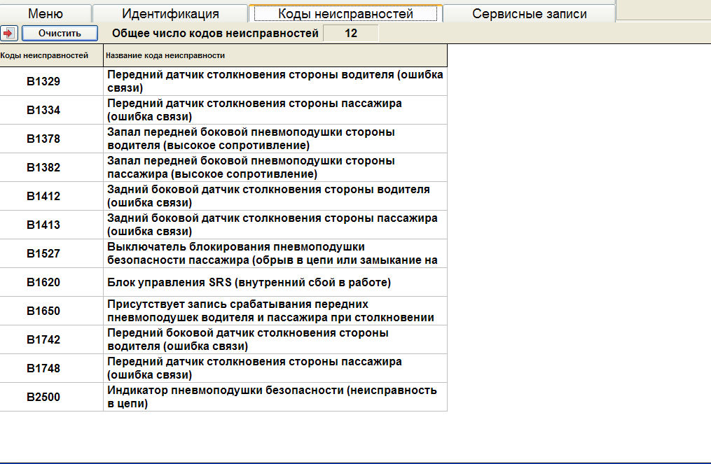

GRIID Опубликовано 19 сентября, 2016 Опубликовано 19 сентября, 2016 (изменено) Hyundai Santa Fe 2012 SRS 95910-2W500 ver1.2 XC2361A Не могу удалить ошибки! блок выкидной или есть вариант оживить? на скине ошибки до и после чистки краш eepr crash.binПолучение информации... eepr_clear.binПолучение информации... Изменено 19 сентября, 2016 пользователем GRIID
megovolt Опубликовано 19 сентября, 2016 Опубликовано 19 сентября, 2016 (изменено) Что же не кинул Clear свой? С чем ориентироваться, возможно твой чистый дампик не олё. Кинь в личку гляну.. И ид блока фото можно со сканера. Изменено 19 сентября, 2016 пользователем megovolt
GRIID Опубликовано 19 сентября, 2016 Автор Опубликовано 19 сентября, 2016 В 19.09.2016 в 14:25, megovolt сказал: Что же не кинул Clear свой? С чем ориентироваться, возможно твой чистый дампик не олё. да все скинул
GRIID Опубликовано 19 сентября, 2016 Автор Опубликовано 19 сентября, 2016 В 19.09.2016 в 14:25, megovolt сказал: Что же не кинул Clear свой? С чем ориентироваться, возможно твой чистый дампик не олё. Кинь в личку гляну.. И ид блока фото можно со сканера. 95910-2W500 ver1.2 620954800 T06
бармалей911 Опубликовано 19 сентября, 2016 Опубликовано 19 сентября, 2016 оживить можно,стучи в л.с если не справишься,почистил не правильно твой чистый дамп в моих кальках пишет обнаружен краш.
