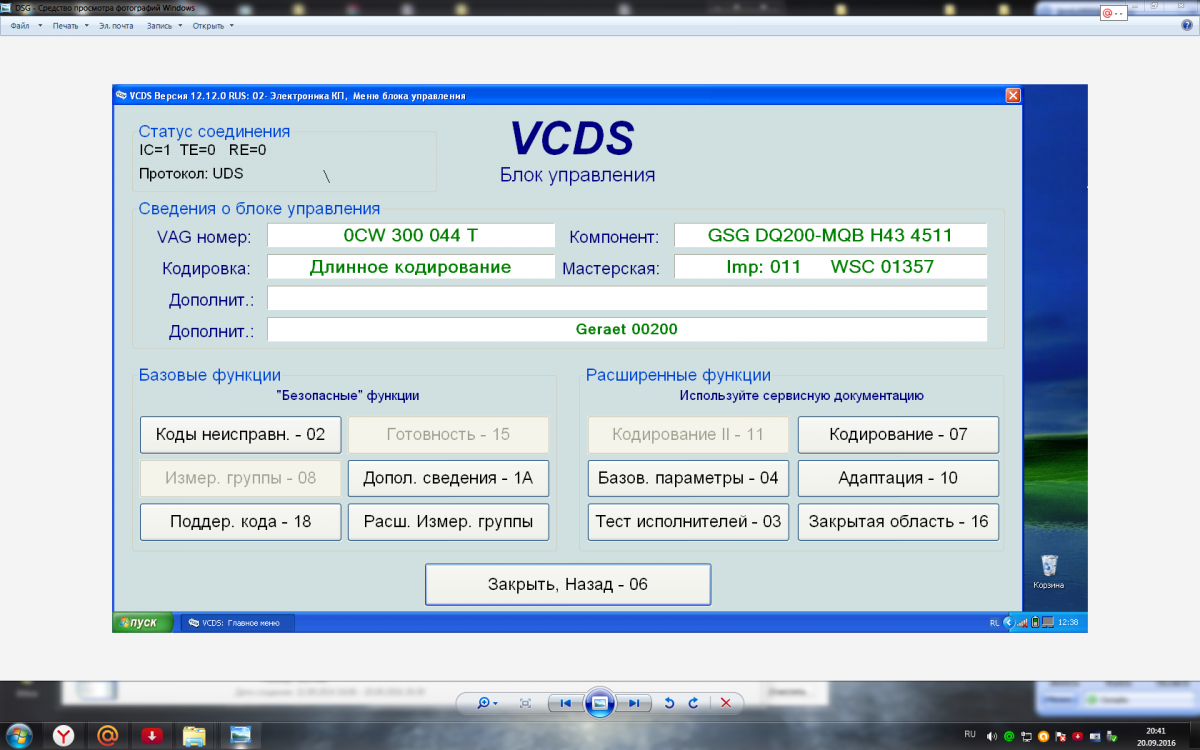

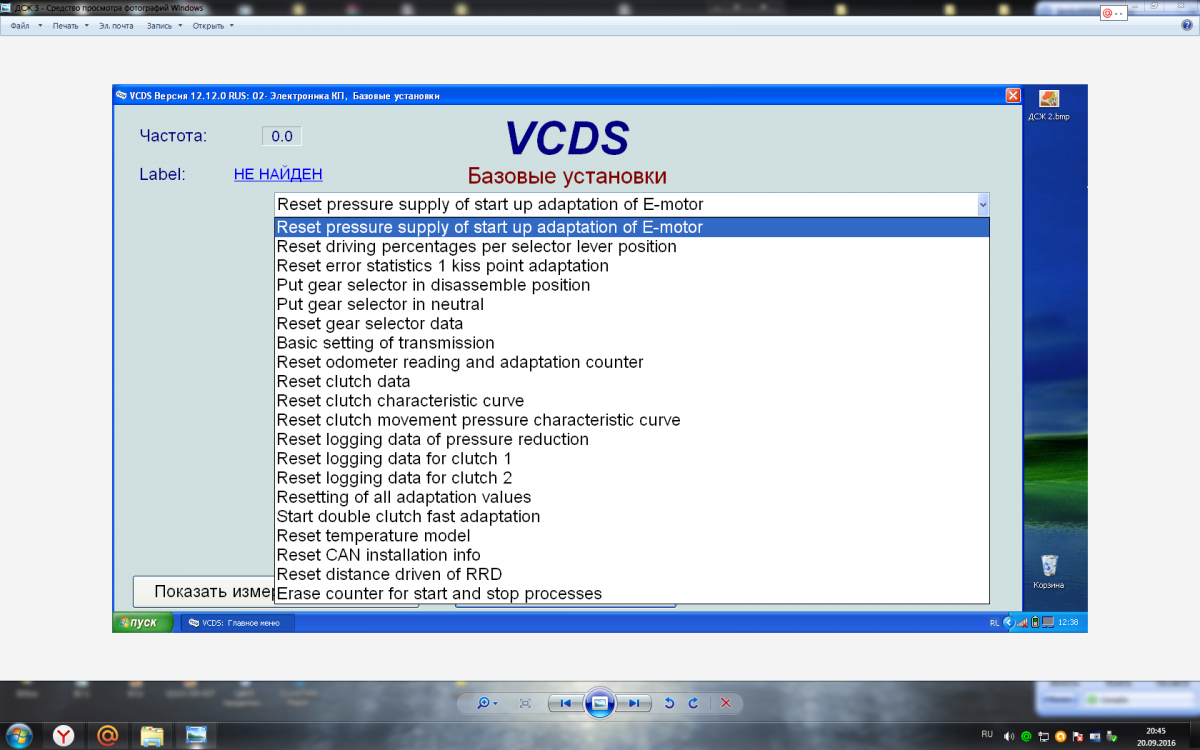

Пробег авто 25500, начинает пробуксовывать "четный ряд". Решили попробовать адаптировать коробку с помощью  VGDS 12.12. Только все что написано по адаптации в нете (https://www.drive2.ru/l/4092097/) никак не подходит к моему VGDS 12.12
Групп измерения нет совсем, также нет группы 060 в Базовых установках

У вас гольф7 2013 г. в нем UDS протокол и адаптация делается ODIS. Измеряемые величины смотри нижний ряд вторая кнопка слева.
