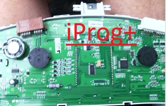

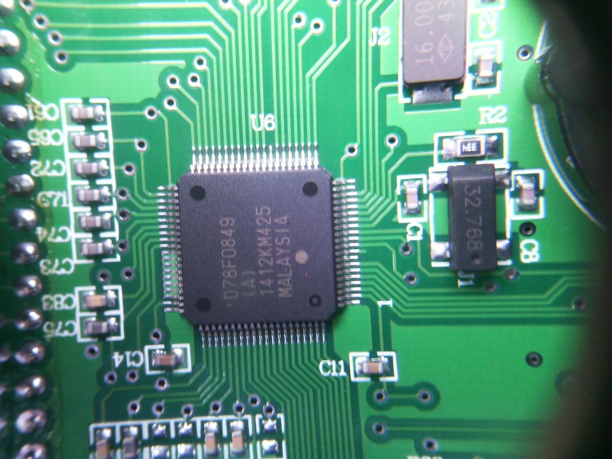

kotomin 333 Опубликовано 21 сентября, 2016 Автор Опубликовано 21 сентября, 2016 Привет вчера сращивал про микросхему которая затерта - потому что не смог прочитать 93с46 , вот и подумал что пробег в ней . Но как оказалось померла UPA кто может подсказать что случилось-при загрузке вы лазит вот такая ошибка и ощущение что UPA не подключена.

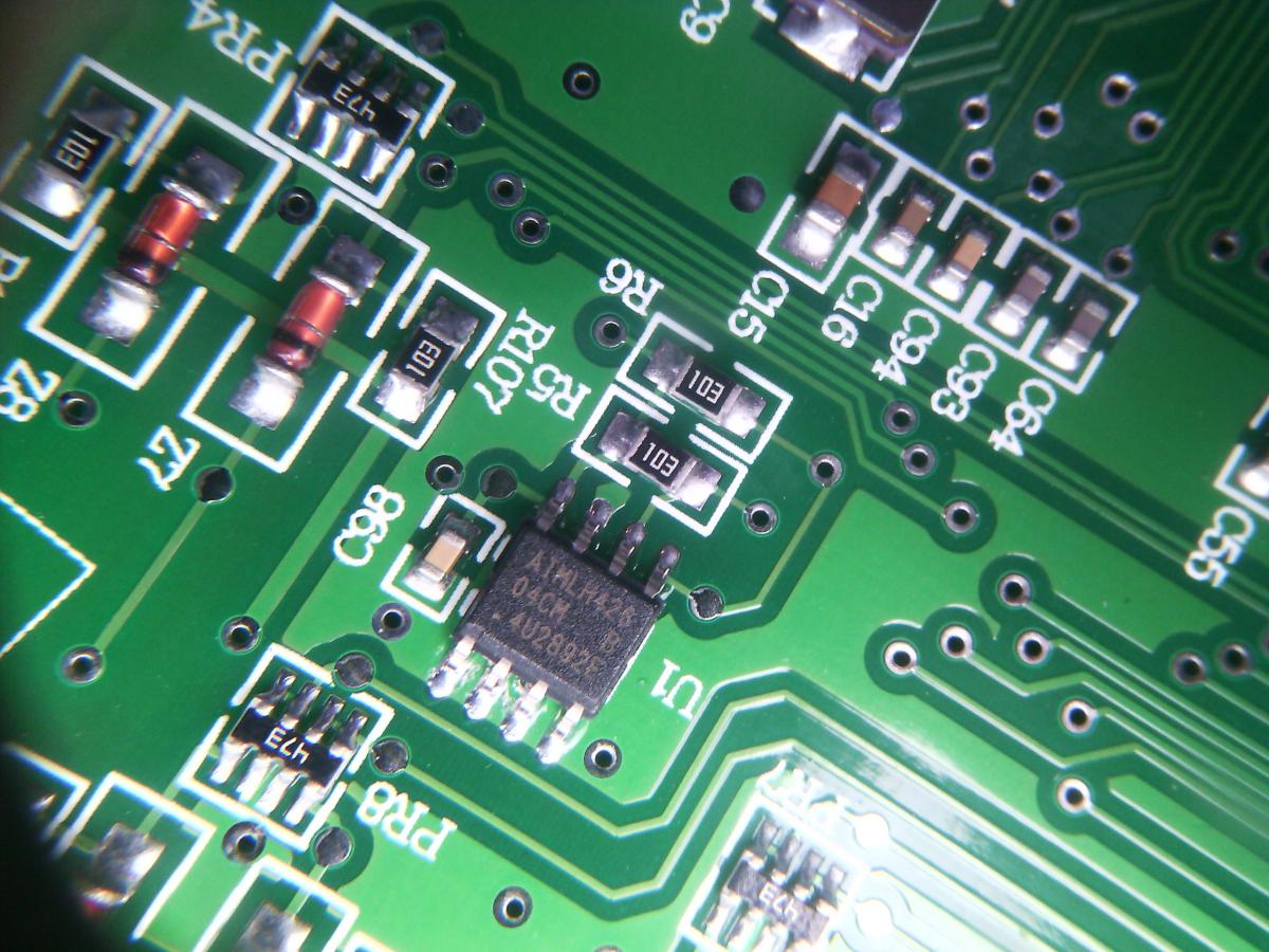

goga Опубликовано 21 сентября, 2016 Опубликовано 21 сентября, 2016 В 21.09.2016 в 16:36, sergeiii сказал: И вот ещё китаец ! goga , угадай что за авто ? Меня уже задолбали с подобными загадками... ЕЕпром 24с04, для тех кто в танке. А чтобы не было подобных тем, с якобы загадками..., скачайте текстовый список у кого нет оранжа, или конфиг у кого оранж, и многие вопросы отпадут особенно по нестандартной технике, а конкретно напрягает отвечать на вопросы а что стоит и какие блоки делать... 9-DASH.rarПолучение информации... DASH 01.09.2016.txtПолучение информации...

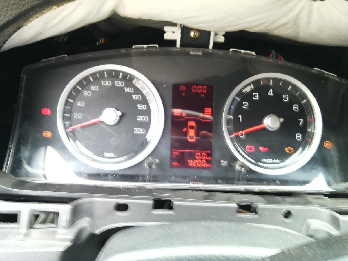

sergeiii Опубликовано 21 сентября, 2016 Опубликовано 21 сентября, 2016 (изменено) Lifan Solano 2014г. 17-09-2016 2404 12_38_22 Lifan Solano 2014г. 62728км.binПолучение информации... Изменено 21 сентября, 2016 пользователем sergeiii
autodamp Опубликовано 22 сентября, 2016 Опубликовано 22 сентября, 2016 (изменено) В 21.09.2016 в 20:33, sergeiii сказал: Lifan Solano 2014г. Классненько в тему все вписалось.... К чему это только здесь??? Изменено 22 сентября, 2016 пользователем autodamp

goga Опубликовано 23 сентября, 2016 Опубликовано 23 сентября, 2016 В 22.09.2016 в 21:02, sergeiii сказал: Про маркировку микросхем ! Только ленивый или .... не сможет воспользоваться поиском в сети и один раз разобраться по обозначениям атмел. А если не хватает ума по выводам опознать какая серия еепрома, то может лучше идти щи варить на кухню? Новая маркировка от ATMEL. Первые четыре буквы ATML- фирма изготовителя, дальше H - тип материала корпуса, дальше год и неделя изготовления ( 7-2007 и далее, 04- неделя ),во второй строке тип микрухи, в третьей LOT NUMBER. Если чего-то нет надо искать на сайте производителя по даташитам. AT24C01B 01B AT24C02B 02B AT24C04B 04B AT24C08B 08B AT24C16B 16B AT24C32C 32C AT24C64C 64C AT24C128B 2DB AT24C256B 2EB AT24C512B 2FB AT24C1024B 2GB AT25C512 5F AT93C46D 46D AT93C46E 46E AT34C02C 34C AT24HC02B H2B AT24HC04B H4B

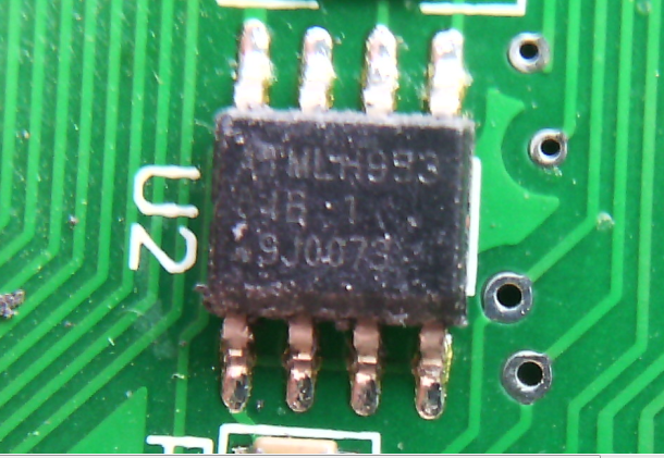

sergeiii Опубликовано 24 сентября, 2016 Опубликовано 24 сентября, 2016 Привет goga , вот хотел бы спросить ! а это что за микросхема ?
autodamp Опубликовано 24 сентября, 2016 Опубликовано 24 сентября, 2016 (изменено) В 24.09.2016 в 16:15, sergeiii сказал: Привет goga , вот хотел бы спросить ! а это что за микросхема ? Может хватит заниматься пустым бредом в чужой дирректории? К сожалению аффффтором вырезана основная часть фото, но даже по имеющемуся, дураку ясно, что это 24С04, без адресная, одна на плате! Если ТЫ хочешь достать Гогу, пустым своим брехом, скажу одно, тебе до него как пешком до Китая..... Совет - не лезь! P.S Если просто хочешь познать, чего ты достиг за этот год, что присутствуешь тут, в своем саморазвитии - спишитесь в личке. Не стоит высоко задирать нос и оф. противостоять тем, кого ты и близко не стоишь..... (поставь правильно ударение, плизззз). Изменено 24 сентября, 2016 пользователем autodamp
