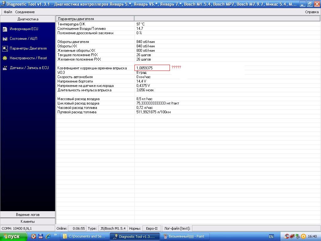

Alebac Опубликовано 21 сентября, 2016 Автор Поделиться Опубликовано 21 сентября, 2016 номер ошибки у вас какой? и данные диагностики все таки хотелось бы увидеть номер 0340 вот примерная картина по диагностике на прогретом моторе или это не то? Ссылка на комментарий Поделиться на другие сайты Поделиться

timka Опубликовано 22 сентября, 2016 Поделиться Опубликовано 22 сентября, 2016 По скрину видно что коэффициент коррекции времени впрыска завышен в сторону запроса топлива, наталкивает на мысль что либо давление в рампе низкое , форсы грязные с нарушением баланса , или подсосы где-то есть . ну хорошо может я совсем темный но почему когда снимаешь фишку с датчика фаз все проходит?если бы это было железо то было бы постоянно что с датчиком что без него? С подключенным датчиком работает в фазированном режим , без датчика переходит в попарно-паралельный и топливная плёнка рассчитывается уже по другому . Ссылка на комментарий Поделиться на другие сайты Поделиться
