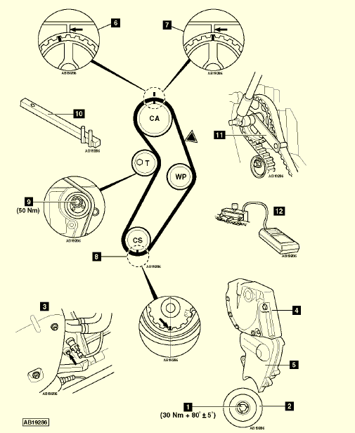

Нужны метки ГРМ на логане 2 с 8 клапанным двигателем. Метки как на первом логане не совпадают.
Все спасибо, разобрался, мотор K7J, привык на первой фазе коленвал ловить болтом фиксирующим возле 1 цилиндра. На этих моторах так уже не получается.

На первых Логанах до 2010 года я выставлял коленвал, откручивая болтик под датчиком давления масла, закручивая в отверстия 75 см болт, чуть давал вперед и коленвал вставал в ВМТ. На новых логанах так не канает.
Отверстия этого нет или в вмт не становиться?
Отверстие есть, но доступ к заглушке труднее из-за перемещенного катализатора ближе к двигателе. Но даже умудрившись вывернуть этот болт при закручивания 75 см болта просто тупо упирается в коленвал, болт и на полвину не закрутится. На них лучше использовать метод выставления ВМТ как указал
