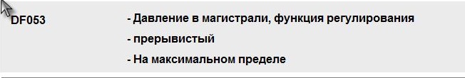

понимаете, что были выявлены следующие ошибки df053 как
1) максимальный предел
2) минимальный предел
с этими ошибками автомобиль заводился (эти ошибки чередовались)
3) ниже нижнего предела (авто не заводится)
т.е. есть подозрение, что тнвд пришел не в годность.

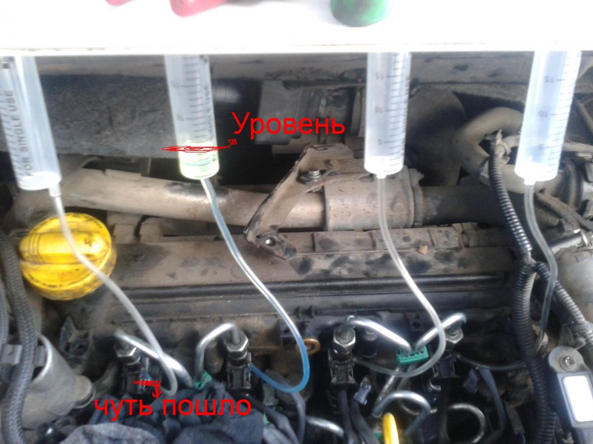

результаты проверки форсунок на слив...
3 пошла..остальные нет..
качество фото извините..телефон )
