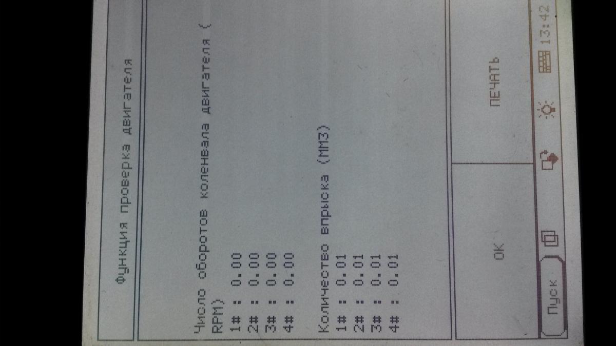

Evann Опубликовано 24 сентября, 2016 Поделиться Опубликовано 24 сентября, 2016 Запусти тест форсунок на хх ,и смотри таблицу Ссылка на комментарий Поделиться на другие сайты Поделиться
s8223 Опубликовано 24 сентября, 2016 Автор Поделиться Опубликовано 24 сентября, 2016 только так Ссылка на комментарий Поделиться на другие сайты Поделиться
Evann Опубликовано 24 сентября, 2016 Поделиться Опубликовано 24 сентября, 2016 Других тестов нет разве в ланче на это авто ? Ссылка на комментарий Поделиться на другие сайты Поделиться

s8223 Опубликовано 24 сентября, 2016 Автор Поделиться Опубликовано 24 сентября, 2016 1-14куб 2-15куб 3-15куб 4-9куб калибровки форсунок внесены в эбу 600куб в минуту общий слив в месте с форсунками на холостом Ссылка на комментарий Поделиться на другие сайты Поделиться
