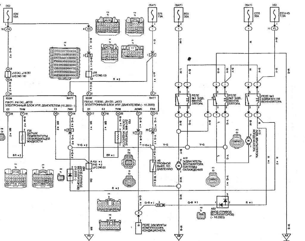

Хитрый электрик Опубликовано 25 сентября, 2016 Автор Поделиться Опубликовано 25 сентября, 2016 Обследую дальше. На этом предохранителе питание постоянное, без включения зажигания. С блока предохранителей черный с желтой полосой провод уходит по касе в салон. Вот схемка не помешала бы. Нарыл одну, может и она. Ссылка на комментарий Поделиться на другие сайты Поделиться
vega404 Опубликовано 25 сентября, 2016 Поделиться Опубликовано 25 сентября, 2016 (изменено) по toyota ipsum https://yadi.sk/i/gjKFlPh6vfqfj Изменено 25 сентября, 2016 пользователем vega404 Ссылка на комментарий Поделиться на другие сайты Поделиться

Хитрый электрик Опубликовано 27 сентября, 2016 Автор Поделиться Опубликовано 27 сентября, 2016 8-Ну тут ты вообще не в тему. 7-без этого преда авто не заведется. Жгут подкапотный прошел полностью, ДК подогрев был в обрыве, Заменяно. Но пред 15 EFI греется, буду пошагово отключать органы. Отдельное Спасибо vega404!!! Ссылка на комментарий Поделиться на другие сайты Поделиться

Рава Опубликовано 27 сентября, 2016 Поделиться Опубликовано 27 сентября, 2016 8-Ну тут ты вообще не в тему. 7-без этого преда авто не заведется. Жгут подкапотный прошел полностью, ДК подогрев был в обрыве, Заменяно. Но пред 15 EFI греется, буду пошагово отключать органы. Отдельное Спасибо vega404!!! ну я не совсем понял зачем ты там копаешься, пока ты не сказал про то, что пред у тебя греется. Тогда ясно. В автодате есть схема на двиг - 3S-FE. По моему все подходит как и отправил vega404. Как я понял надо последовательно мультик подключить и завести, смотреть ток. Пошагово отключая все что висит в цепи Ссылка на комментарий Поделиться на другие сайты Поделиться
