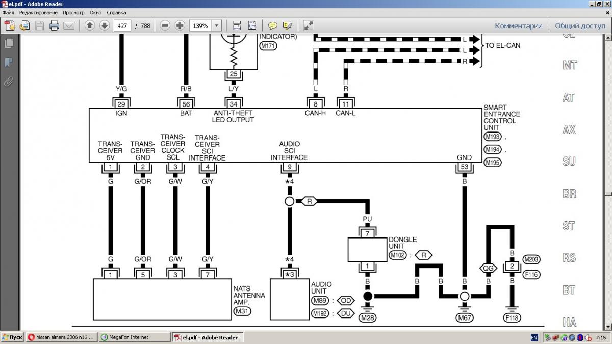

olegnik1996 Опубликовано 26 сентября, 2016 Автор Поделиться Опубликовано 26 сентября, 2016 В 26.09.2016 в 09:21, shadows сказал: У тс на замке иммо или все же усилитель? Скорее всего усилитель,схемку надо другую смотреть усилитель Ссылка на комментарий Поделиться на другие сайты Поделиться
rolf5300 Опубликовано 26 сентября, 2016 Поделиться Опубликовано 26 сентября, 2016 схему скинул NATS 6 пост Ссылка на комментарий Поделиться на другие сайты Поделиться

shadows Опубликовано 27 сентября, 2016 Поделиться Опубликовано 27 сентября, 2016 В 26.09.2016 в 12:08, olegnik1996 сказал: усилитель Тогда схема не та,что в 6 посту Ссылка на комментарий Поделиться на другие сайты Поделиться
olegnik1996 Опубликовано 28 сентября, 2016 Автор Поделиться Опубликовано 28 сентября, 2016 мож у кого есть схема где найти этот провод общения иммо и моторного на каком то форуме нашёл если ставят неправильно не штатную магнитолу то перестаёт работать иммобилайзер,причём здесь магитофон? кстати магнитола не родная Ссылка на комментарий Поделиться на другие сайты Поделиться
shadows Опубликовано 28 сентября, 2016 Поделиться Опубликовано 28 сентября, 2016 Моторник общается с бодиком по CAN Ссылка на комментарий Поделиться на другие сайты Поделиться

rolf5300 Опубликовано 28 сентября, 2016 Поделиться Опубликовано 28 сентября, 2016 вот вся система nats5 еще какие надо??? схема1.pdfПолучение информации... схема2.pdfПолучение информации... схема3.pdfПолучение информации... Ссылка на комментарий Поделиться на другие сайты Поделиться
olegnik1996 Опубликовано 28 сентября, 2016 Автор Поделиться Опубликовано 28 сентября, 2016 В 28.09.2016 в 05:05, rolf5300 сказал: Я приеду на работу посмотрю на портале схему и пришлю если не трудно вин авто пришли что бы точнее портал определил комплектацию авто Да вот ещё если память не изменяет там болезнь жгут перетирается в месте где воздушный фильтр смотри там проводку просто к нам такие авто не приезжают старые авто в дилерском центре появляются только после того как в них все пороются и последний выход дилер про жгут знаю это у них больное место Ссылка на комментарий Поделиться на другие сайты Поделиться
rolf5300 Опубликовано 28 сентября, 2016 Поделиться Опубликовано 28 сентября, 2016 там антена с усилителем на замке??? Ссылка на комментарий Поделиться на другие сайты Поделиться
olegnik1996 Опубликовано 28 сентября, 2016 Автор Поделиться Опубликовано 28 сентября, 2016 В 28.09.2016 в 06:03, вова020 сказал: Если лампа тухнит , стоит обратить внимание на дпк и дпр , и поменять их на новые и только оригинальные .и по моему , если бы иммо рубило - стартер не крутил бы . Ещё стоит проверить компрессию Тут где то есть тема , я создавал . Тоже переодически не заводилась N16 , притащили ко мне с проблемой по иммо , лампа горит, майфун в блоке , и тд. По иммо я все сделал, но авто так и н завел , все ошибки ушли. Отдал авто так . Он оттащил мотористам - итог- компрессии нет 1 цилиндр 2 атм, 2- ноль астм и тд если включить зажигание то загораится лампа иммо и стартера нет если сразу выключить и включить зажигание лампа тухнет стартер крутит но не заводится да и компресия тут не причём ошибки то по иммо Ссылка на комментарий Поделиться на другие сайты Поделиться
rolf5300 Опубликовано 28 сентября, 2016 Поделиться Опубликовано 28 сентября, 2016 смотри ошибки стираюстя но после прокрутки стартером опять появляются?? накачка в норме?? проводка согласно схеме??? что из оборудования диагностики у тебя есть которым можно прописать ключи У тебя есть CONSULT3 или CONSULT3+ ????????????? если проводка целая тогда прописывай ключики заново и пробуй Ссылка на комментарий Поделиться на другие сайты Поделиться
