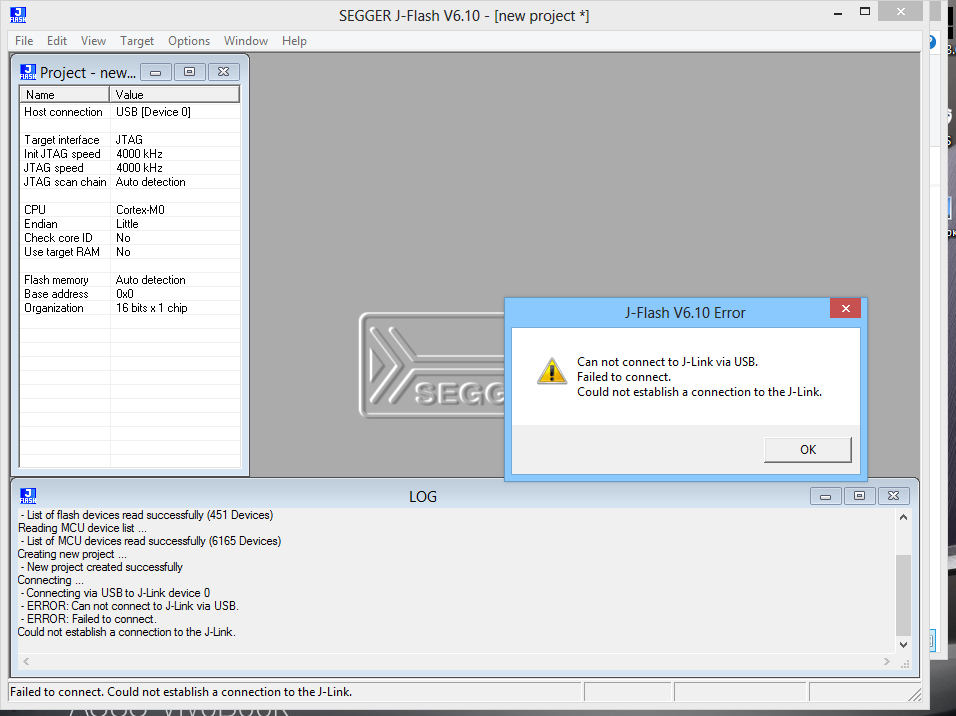

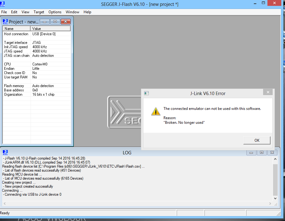

ОлегVW Опубликовано 25 сентября, 2016 Поделиться Опубликовано 25 сентября, 2016 Всем форумчанам привет! Помогите пожалуйста в установке данного китайского девайса J-Link V8. Скачал с оф.сайта SEGGER прогу, но что то идёт не так. В диспетчере устройств всё чётко! Драйвера установились. Что я делаю не так? Да, и возможно ли с помощью данного прогера считать прошивку с Kess V2 пока он в рабочем состоянии? Заранее благодарю! Ссылка на комментарий Поделиться на другие сайты Поделиться
nerd Опубликовано 26 сентября, 2016 Поделиться Опубликовано 26 сентября, 2016 считать не получится в 99.9% проц залочен для китай-клона j-linkа версию софта V4.24 юзаю без проблем Ссылка на комментарий Поделиться на другие сайты Поделиться

ОлегVW Опубликовано 6 марта, 2017 Автор Поделиться Опубликовано 6 марта, 2017 Установил V4.24 и внимательно установил все настройки в программе, после чего всё заработало, более новые версии не стал пробовать так как V4.24 хватает пока. OS WINDOWS 8 64bit. Ссылка на комментарий Поделиться на другие сайты Поделиться
