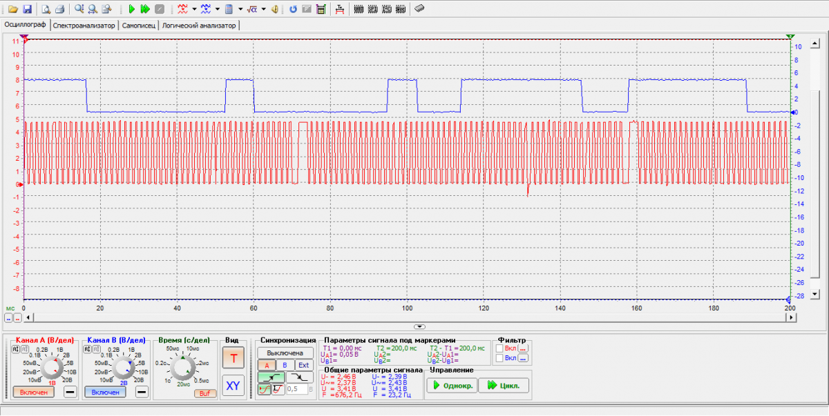

Виджар Опубликовано 27 сентября, 2016 Поделиться Опубликовано 27 сентября, 2016 (изменено) Привет. Сорри, за опоздание ))). Выложи картинку синхры с двумя оборотами коленвала, т.е. уменьши картинку по горизонтали....что бы видно было полный вид синхры. Но и так по моему видно, что вал совсем не там где надо. Стоит очень рано...градусов на 50*. Т.е. фазик получается не работает. Проверяй как и писали выше эту систему. Для начала клапан промыть, подвигать его ШИМ-ом посмотреть. Потом сам фазик...может там какие нюансы при установке есть ?? Выше выложенное не просматривал.. честно ))). З.Ы. Пля, пока писал, починилось уже все...))) Правильная синхра должна быть такая - Изменено 27 сентября, 2016 пользователем Виджар Ссылка на комментарий Поделиться на другие сайты Поделиться
RaZoR4eg Опубликовано 27 сентября, 2016 Автор Поделиться Опубликовано 27 сентября, 2016 В 27.09.2016 в 15:14, Виджар сказал: Привет. Сорри, за опоздание ))). Выложи картинку синхры с двумя оборотами коленвала, т.е. уменьши картинку по горизонтали....что бы видно было полный вид синхры. Но и так по моему видно, что вал совсем не там где надо. Стоит очень рано...градусов на 50*. Т.е. фазик получается не работает. Проверяй как и писали выше эту систему. Для начала клапан промыть, подвигать его ШИМ-ом посмотреть. Потом сам фазик...может там какие нюансы при установке есть ?? Выше выложенное не просматривал.. честно ))). З.Ы. Пля, пока писал, починилось уже все...))) Правильная синхра должна быть такая - :) лучше поздно, чем никогда :) Короче как я понял это синхра с CAXA мотора - точнее аналогичная, делал скрин с разверткой на полные 2 оборота, но так получилось, что экспортировалась только осциллограмма дпкв, так как я забыл галочку поставить на экспорт обеих.. А потом уже было всё снято и собрано. Но видно по первой картинке, что отсутствующий "зуб" приходится посередине длинного импульса, а должен быть "на одной оси" с началом, поэтому брать повторную развертку с уменьшенным таймингом смысла уже особо и нет. Ссылка на комментарий Поделиться на другие сайты Поделиться
