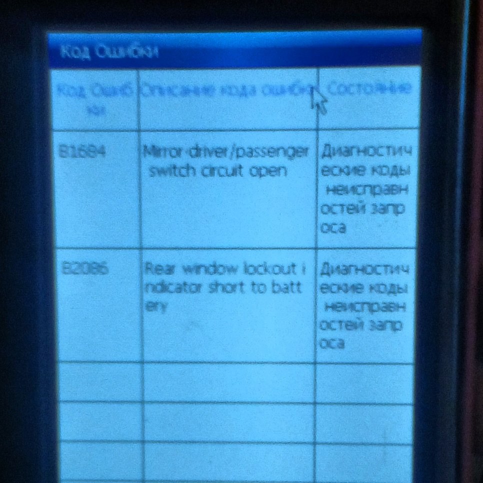

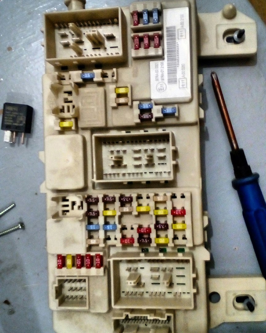

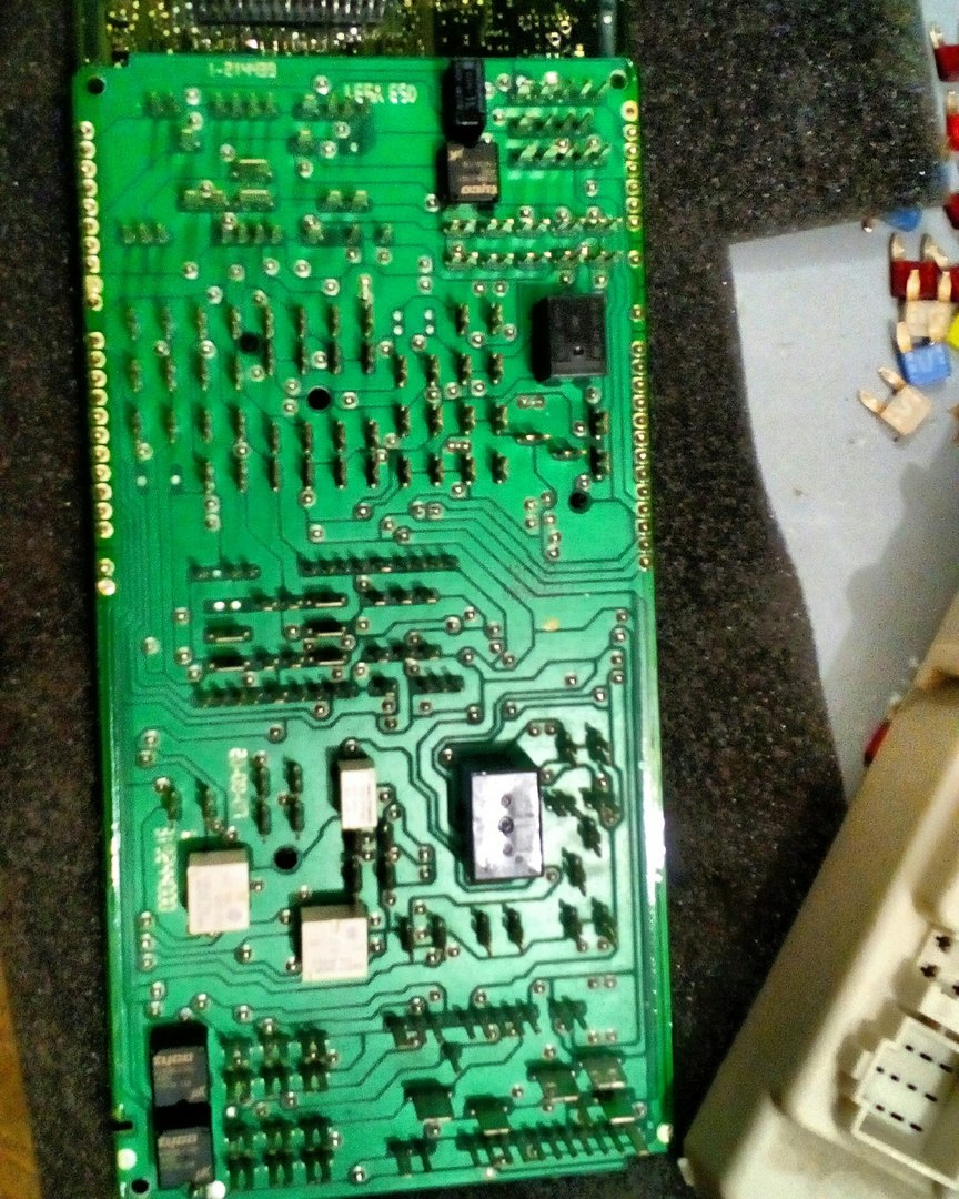

Проблема с центральным замком и дверями. При вставке ключа в замок двери водителя и поворачивая его на закрывания все остальные двери не срабатывают водительская закрывается, если мы открываем ключом то на открывание все четыре срабатывают. Садимся в салон поворачиваем замок зажигания бортовой компьютер пишет что не закрыта левая задняя, правая задняя, правая передняя пассажирская. Посмотрел все замки все рабочие. Протянул массы поднял напряжение на модуле водительском было 9в стало 13 на заведенной.
Помогите схемой. Почему не закрываются двери?
Зачем снимать. замкни на массу.Если GEM не видит концевики ,то и закрывать не будет. У форда на концевиках "-" при закрытой двери.
