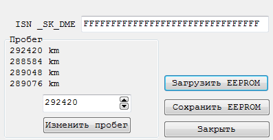

reshetilo Опубликовано 28 сентября, 2016 Поделиться Опубликовано 28 сентября, 2016 Привет,после смотки bmw e70 4.8i поставил ,собрал пробег показывает правильно ,завел завелась работает ,заглушил, второй раз завожу крутит но не заводится,офигел че за фигня ,подключил сканер cas на связь не выходит,в dme ошибка 2F44 ТИПА ПРОБЛЕМА С ИММО,в коробке тоже не видет cas.снял cas все перепроверил все ок,залил родной дамп завелась ,второй раз не заводится,что делать не знаю подскажите .Спасибо. считан после установки епром.bin оригинал епром cas3 e70.bin оригинал cas3 e70 flash.bin Ссылка на комментарий Поделиться на другие сайты Поделиться

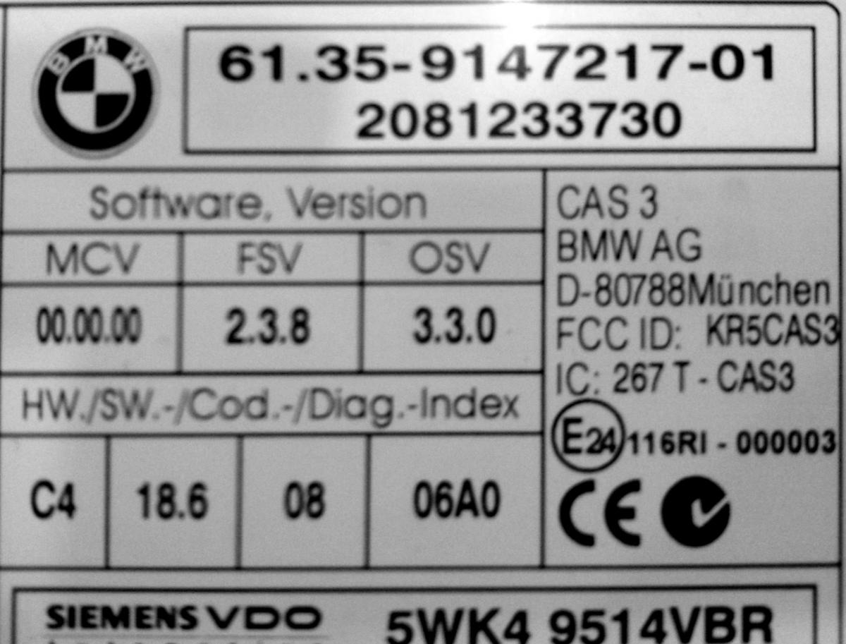

reshetilo Опубликовано 28 сентября, 2016 Автор Поделиться Опубликовано 28 сентября, 2016 может есть дамп для сравнения ,скиньте CAS 3 61.35-9147217-01 Ссылка на комментарий Поделиться на другие сайты Поделиться
THC Опубликовано 28 сентября, 2016 Поделиться Опубликовано 28 сентября, 2016 сравнивайBMW CAS361.35-9147217-012081233730HW: C4 SW: 18.6Diag.: 08 Index: 06A0Siemens VDO 5WK4 9514VBR BMW CAS3 61.35-9147217-01 XPROG.rar Ссылка на комментарий Поделиться на другие сайты Поделиться
dimon9555 Опубликовано 28 сентября, 2016 Поделиться Опубликовано 28 сентября, 2016 ISN мотора и коробки снесло при чтении CAS Ссылка на комментарий Поделиться на другие сайты Поделиться
reshetilo Опубликовано 28 сентября, 2016 Автор Поделиться Опубликовано 28 сентября, 2016 как оно могло снести ,читал только епром ,читал upa usb оригинал, правил только область пробега,дамп обьем большой не подходит у меня флешь 512кб этот 2мега Ссылка на комментарий Поделиться на другие сайты Поделиться

dimon9555 Опубликовано 28 сентября, 2016 Поделиться Опубликовано 28 сентября, 2016 как оно могло снести ,читал только епром так ISN и находятся в епром,первые 4 байта.............. Ссылка на комментарий Поделиться на другие сайты Поделиться

Sertika Опубликовано 29 сентября, 2016 Поделиться Опубликовано 29 сентября, 2016 Конечно все правильно. Нет ISN. Привет,после смотки bmw e70 4.8i поставил ,собрал пробег показывает правильно ,завел завелась работает ,заглушил, второй раз завожу крутит но не заводится,офигел че за фигня ,подключил сканер cas на связь не выходит,в dme ошибка 2F44 ТИПА ПРОБЛЕМА С ИММО,в коробке тоже не видет cas.снял cas все перепроверил все ок,залил родной дамп завелась ,второй раз не заводится,что делать не знаю подскажите .Спасибо. Все правильно. Нет Isn в дампе. Ссылка на комментарий Поделиться на другие сайты Поделиться

reshetilo Опубликовано 29 сентября, 2016 Автор Поделиться Опубликовано 29 сентября, 2016 да я понял что слетела часть дампа в начале епром,не могу понять почему,отпавил другому ,мне нечем делать Ссылка на комментарий Поделиться на другие сайты Поделиться
