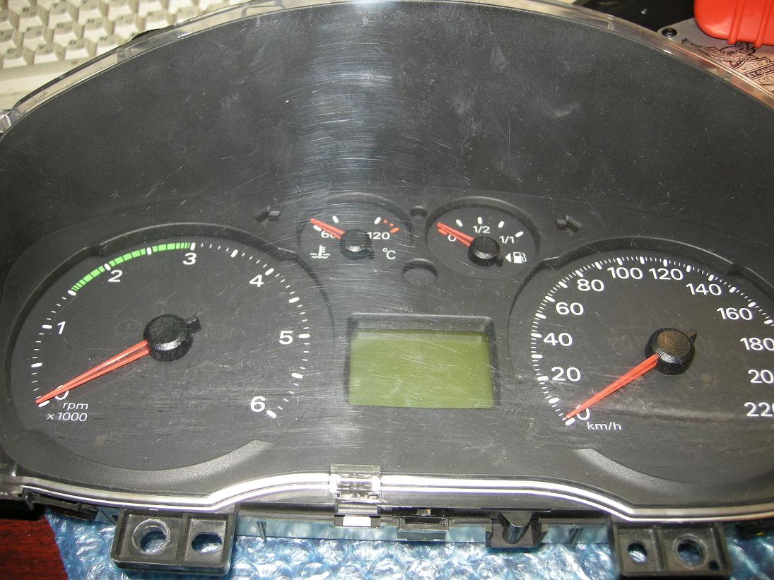

elhan Опубликовано 17 августа, 2010 Поделиться Опубликовано 17 августа, 2010 Точки подключения форд фокус 3 моторола 9S12XHZ512. Ссылка на комментарий Поделиться на другие сайты Поделиться

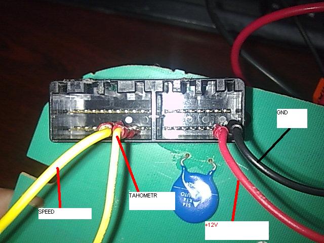

sasha Опубликовано 1 ноября, 2010 Поделиться Опубликовано 1 ноября, 2010 FORD CONNECT 2006 HC912D60 Подключение под X prog 1 Ссылка на комментарий Поделиться на другие сайты Поделиться

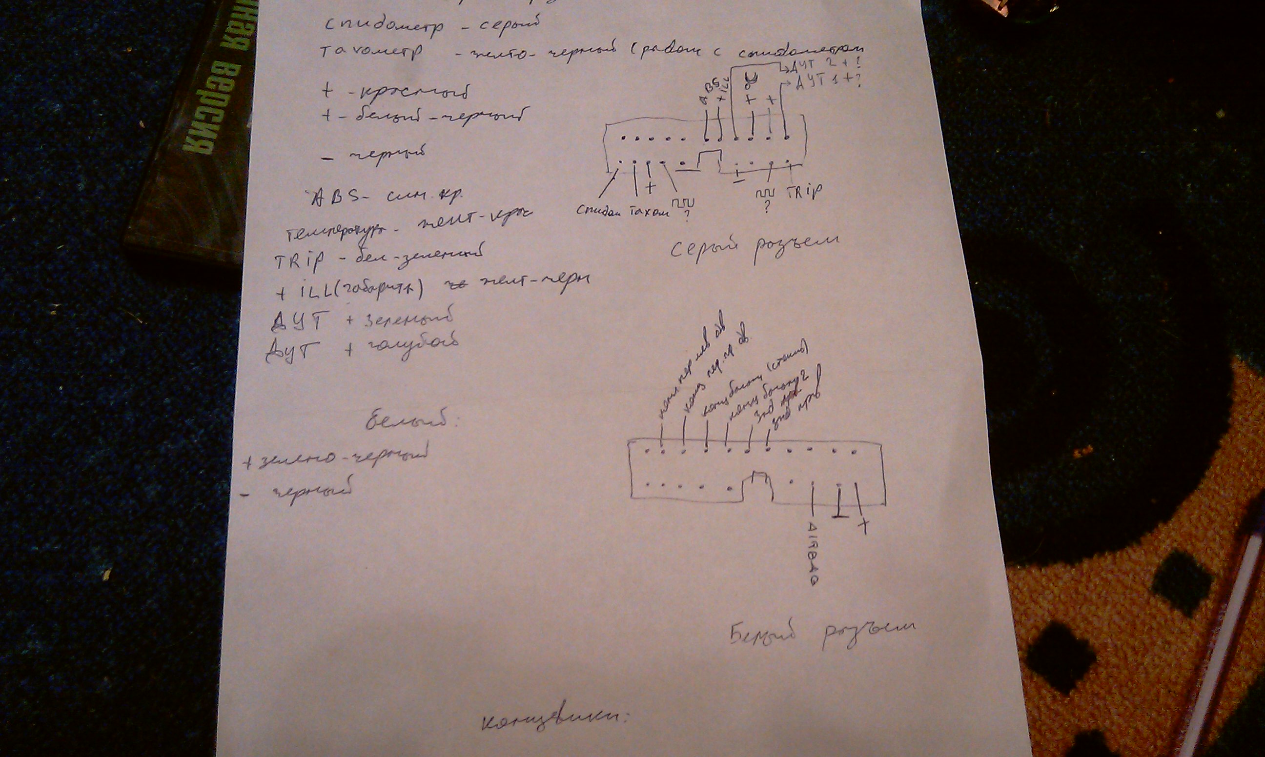

CORE I5 Опубликовано 22 апреля, 2011 Поделиться Опубликовано 22 апреля, 2011 Уважаемые!!! Может кто подскажет распиновочку подключения питания на столе Nissan_Vanette_1999_93c46. За рание спасибо. Nissan_Vanette_1999_93c46.doc Ссылка на комментарий Поделиться на другие сайты Поделиться

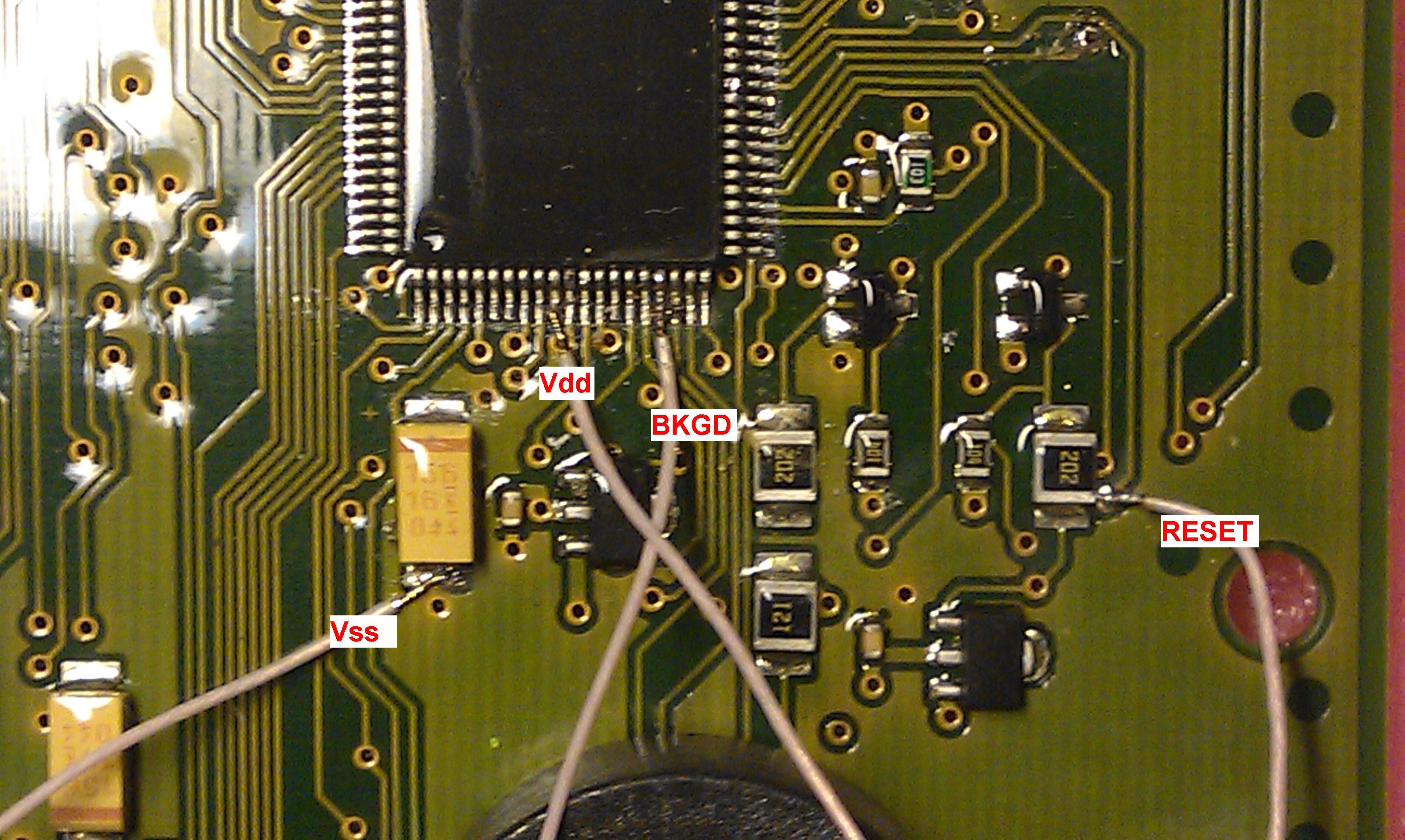

gcat Опубликовано 29 июля, 2011 Поделиться Опубликовано 29 июля, 2011 dodge intrepid 2003 bcm поискав на просторах инета,понял, что такой же стоит, как минимум, в chrysler 300m и chevrolet concorde может, еще где-то читал оригинал UPA, никаких ног поднимать не надо. читаетcz с питанием от USB. внутри 68HC912B32 Ссылка на комментарий Поделиться на другие сайты Поделиться

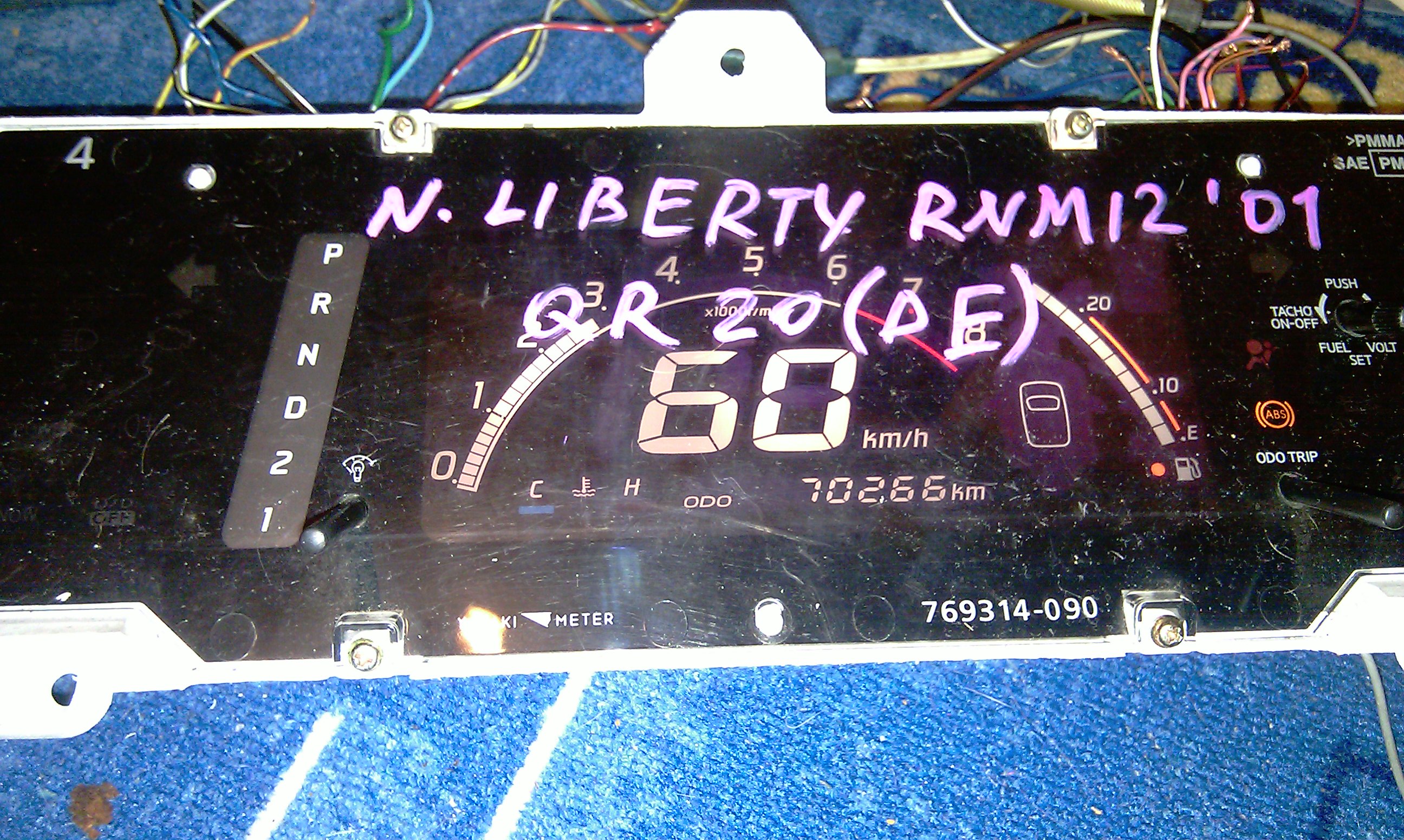

8x8 Опубликовано 6 сентября, 2011 Поделиться Опубликовано 6 сентября, 2011 nissan liberty Ссылка на комментарий Поделиться на другие сайты Поделиться
