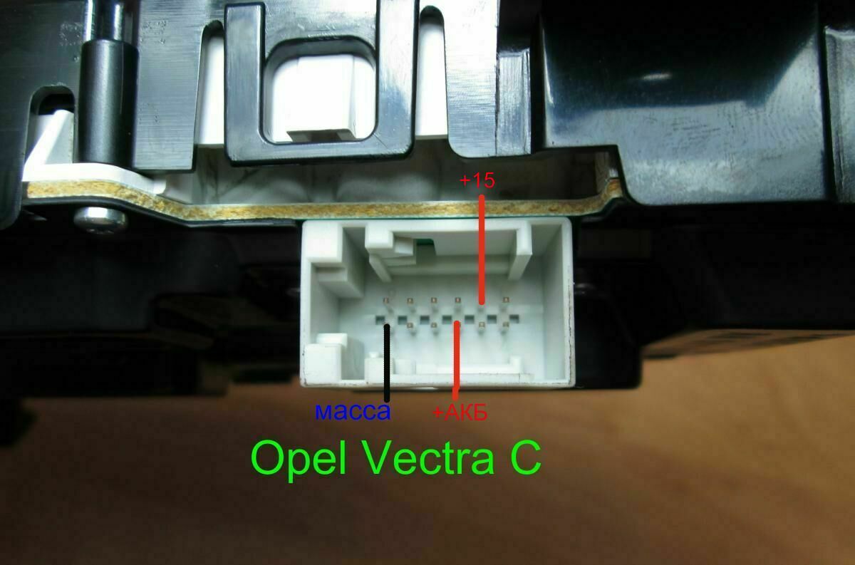

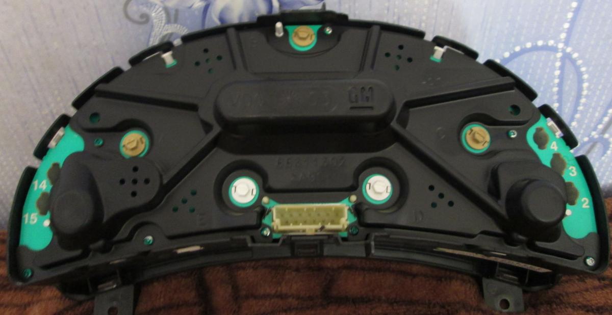

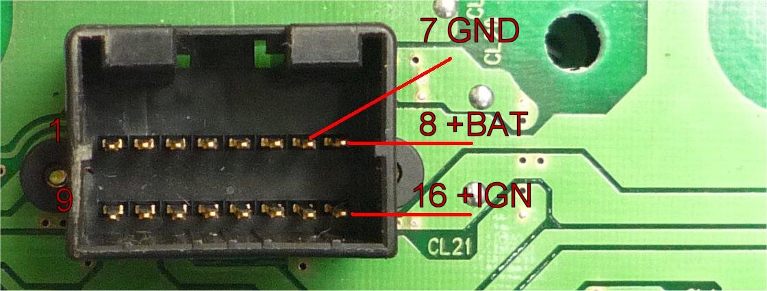

димончик Опубликовано 11 февраля, 2013 Поделиться Опубликовано 11 февраля, 2013 Есть вот такая распиновка.Но насчет 15 ножки не понятно.Такой нет в разьеме. Ссылка на комментарий Поделиться на другие сайты Поделиться
димончик Опубликовано 12 февраля, 2013 Поделиться Опубликовано 12 февраля, 2013 Вызвонил...Может кому пригодиться. 3 Ссылка на комментарий Поделиться на другие сайты Поделиться

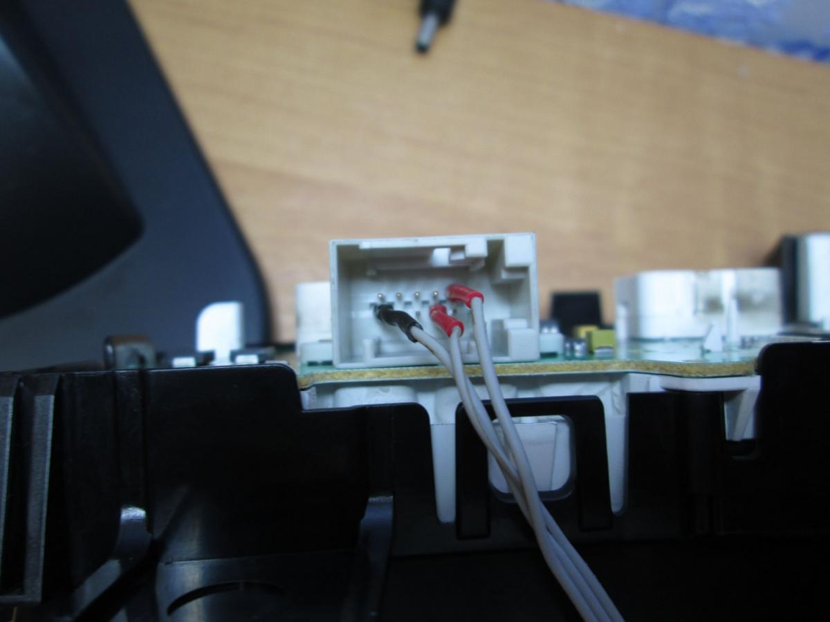

OalikO Опубликовано 25 февраля, 2013 Поделиться Опубликовано 25 февраля, 2013 (изменено) Ахтунг. Поставил "+" и начал подключаться по посту №105, потом понял, что это не правильно. Opel Vectra C VDO: просыпается от нажатия кнопки Изменено 25 февраля, 2013 пользователем OalikO 1 Ссылка на комментарий Поделиться на другие сайты Поделиться
димончик Опубликовано 25 февраля, 2013 Поделиться Опубликовано 25 февраля, 2013 Виноват! Разьем нооборот нарисовал. Вот так было: Ссылка на комментарий Поделиться на другие сайты Поделиться

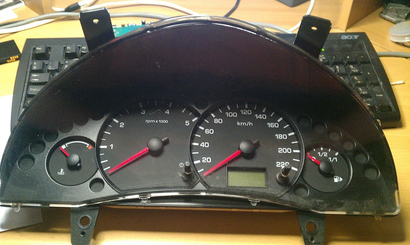

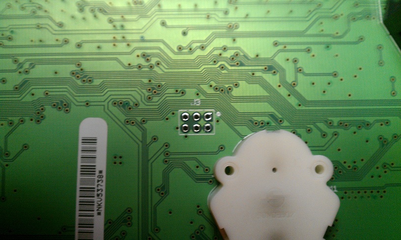

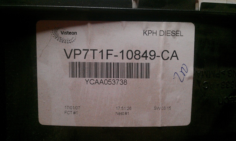

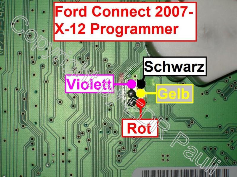

Эгил Опубликовано 13 марта, 2013 Поделиться Опубликовано 13 марта, 2013 Ребята, подскажите как подключится к прибору от Ford Transit Connect С UPA-USB! Ссылка на комментарий Поделиться на другие сайты Поделиться
Эгил Опубликовано 13 марта, 2013 Поделиться Опубликовано 13 марта, 2013 Mitsu_colt COLT.rarПолучение информации... Ссылка на комментарий Поделиться на другие сайты Поделиться
tyga Опубликовано 14 марта, 2013 Поделиться Опубликовано 14 марта, 2013 В 13.03.2013 в 21:55, Эгил сказал: Ребята, подскажите как подключится к прибору от Ford Transit Connect С UPA-USB! Ссылка на комментарий Поделиться на другие сайты Поделиться
pionersurg Опубликовано 14 марта, 2013 Поделиться Опубликовано 14 марта, 2013 скорее всего Violet - BKGRD - UPA P6 Schwarz - GND - UPA P5 Gelb - RESET - UPA P7 Rot - +5V - UPA P9 Ссылка на комментарий Поделиться на другие сайты Поделиться
DonBG Опубликовано 14 марта, 2013 Поделиться Опубликовано 14 марта, 2013 В 14.03.2013 в 07:16, pionersurg сказал: скорее всего Violet - BKGRD - UPA P6 Schwarz - GND - UPA P5 Gelb - RESET - UPA P7 Rot - +5V - UPA P9 это не скорее всего , а точно. Ссылка на комментарий Поделиться на другие сайты Поделиться

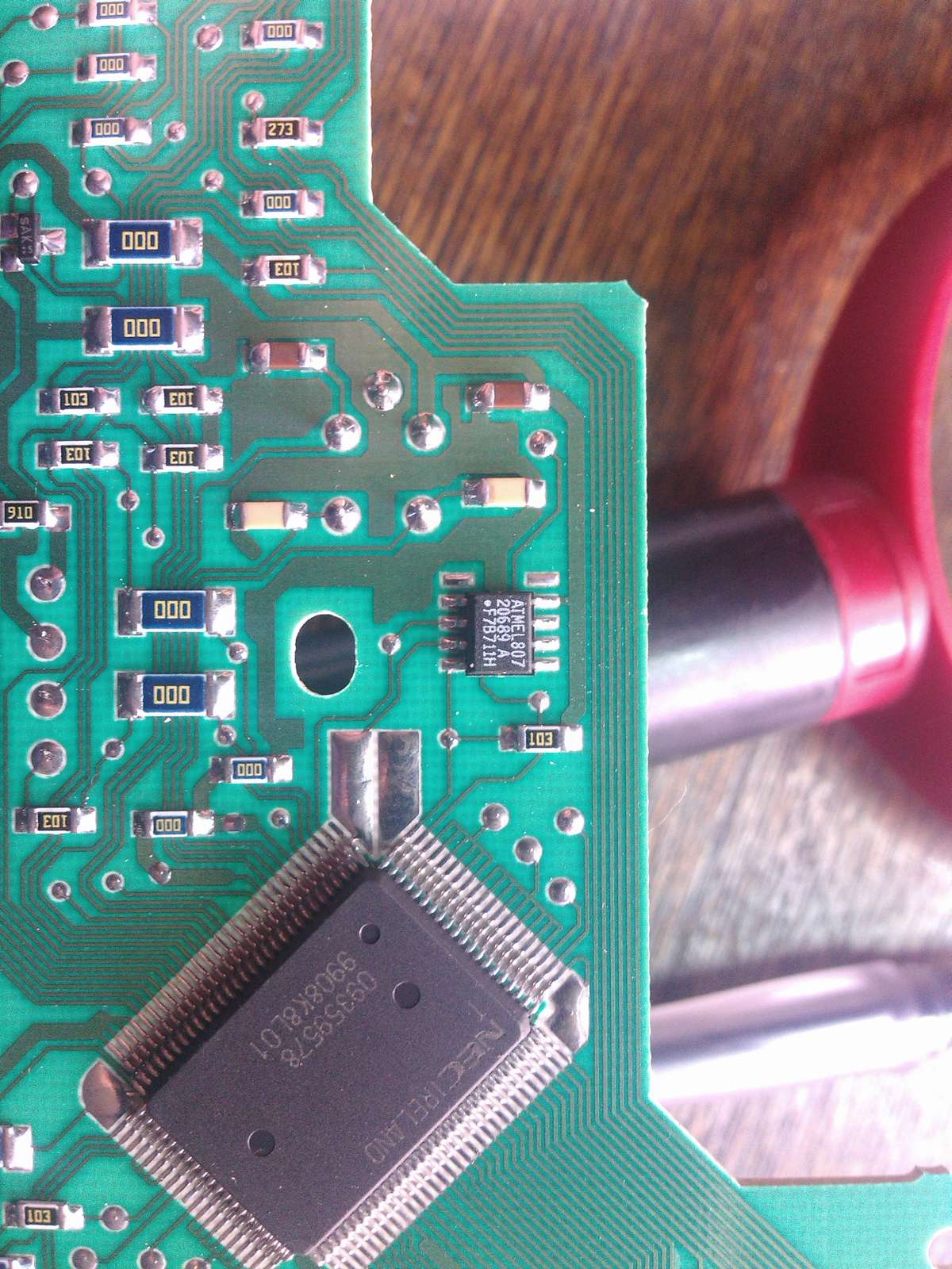

банзай Опубликовано 20 июня, 2013 Поделиться Опубликовано 20 июня, 2013 С добрым временем суток!Решил попробывать может подскажете!Опель фронтера 1998 год.Хочу скорректировать пробег.Вот фото все.Через программатор считал дамп но он какойто большой.и как его корректировать?до этого пару раз пользовался ПО-5 на тойоте и ниссане и там все просто.Подскажите тут то как ?какие адреса менять? приборка опель 1998.BINПолучение информации... Ссылка на комментарий Поделиться на другие сайты Поделиться

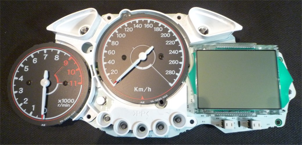

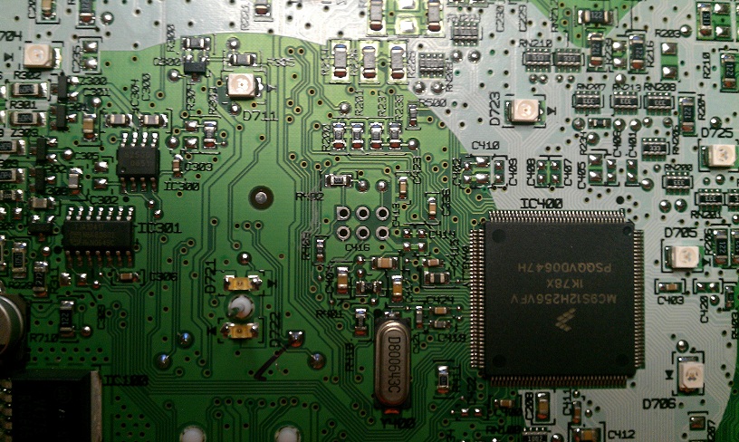

Alifan Опубликовано 9 сентября, 2013 Поделиться Опубликовано 9 сентября, 2013 Мотоцикл Yamaha FJR-1300 2002 г. Eeprom 93с56 находится под дисплеем. Для тех кому лень выпаивать дисплей выкладываю контрольные точки. Ссылка на комментарий Поделиться на другие сайты Поделиться

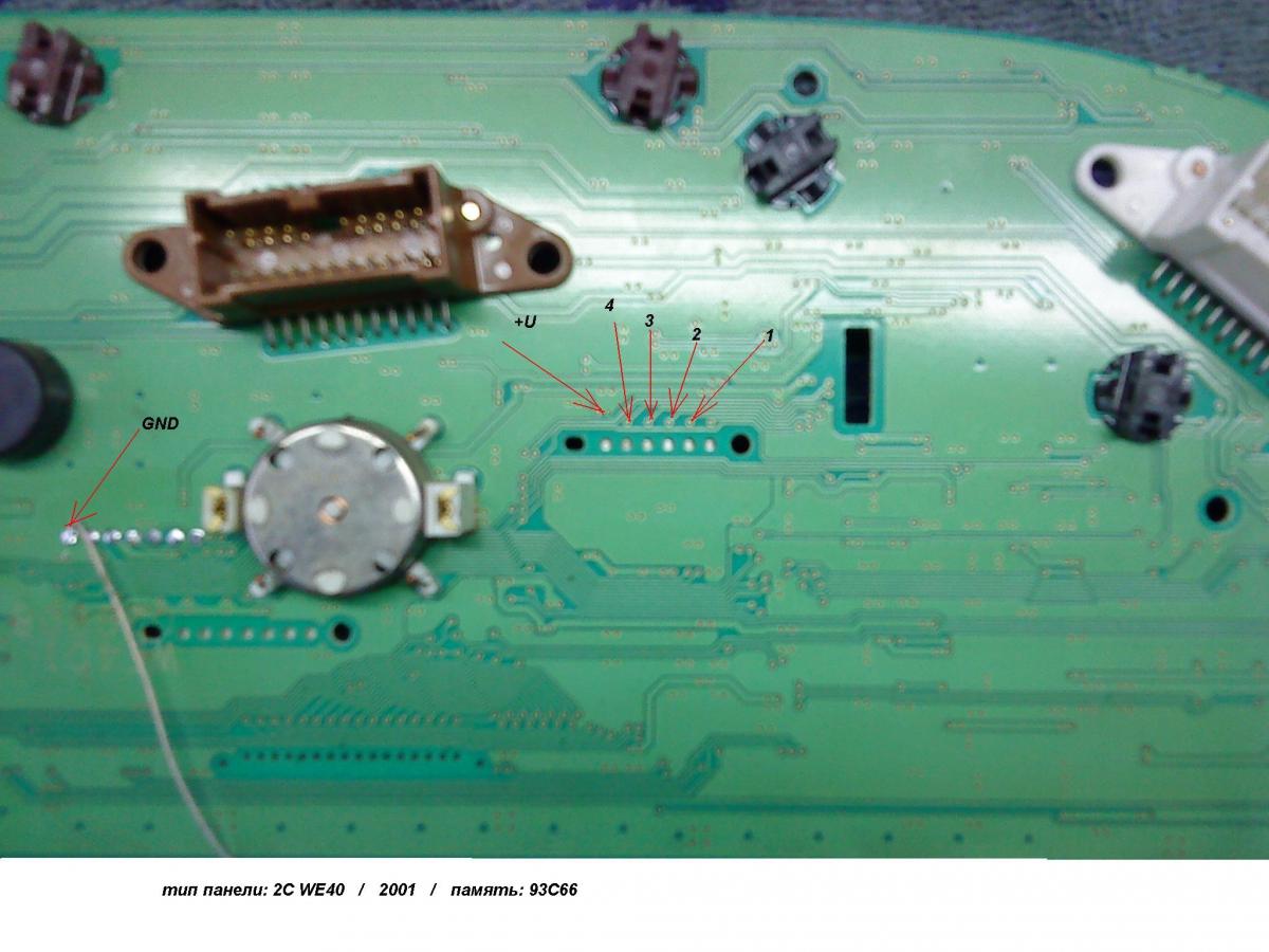

santamarija Опубликовано 2 декабря, 2013 Поделиться Опубликовано 2 декабря, 2013 Nissan AD, 2001 г.в., правый руль, АКПП , память 93С66, вывода обозначены как у микросхемы Ссылка на комментарий Поделиться на другие сайты Поделиться
