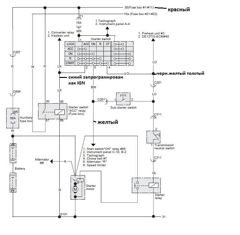

Petruchi Опубликовано 29 сентября, 2016 Поделиться Опубликовано 29 сентября, 2016 Подскажите, что может быть. Сигнализация Tomahawk 9.3, при попытке автозапуска включается зажигание и через 5 сек. выключается, стартер даже не пробует включить.Если запрограммировать- дизель, время включенного зажигания увеличивается, но вместо стартера так же выключается зажигание. Аккумулятор полностью заряжен. Ссылка на комментарий Поделиться на другие сайты Поделиться

Petruchi Опубликовано 30 сентября, 2016 Автор Поделиться Опубликовано 30 сентября, 2016 Авто Daewoo novus. Но я думаю дело в сигналке. Происходит так- запрограммировано АКП, закрыл, поставил на охрану, включаю автозапуск,зажигание включается, выдержка времени(причем может 2 а может 5 сек), на проводе который идет на стартер, напряжение не появляется, вместо этого выключается зажигание. Я думаю что это может происходить из-за: 1) Просадка напряжения(плохая масса,плохой плюс). Но прямо на сигналке не замечаю просадки(меряю китайским цифровым мультиметром). 2) На проводе контроля ручника нет или пропадает масса. Но я его отцепил и кидаю напрямую на минус. Что еще может быть? Кроме глюка сигналки. Схему З.З прилагаю. Ссылка на комментарий Поделиться на другие сайты Поделиться
maikl72 Опубликовано 30 сентября, 2016 Поделиться Опубликовано 30 сентября, 2016 Думаю, что вместо зажигания подключены АСС (читайте внимательно инструкцию сигнализации), а вот на проводе стартера сигнализации по любому должен + появляться. Лучше опишите цвета проводов силовых сигнализации и куда подключены. Ссылка на комментарий Поделиться на другие сайты Поделиться
Petruchi Опубликовано 30 сентября, 2016 Автор Поделиться Опубликовано 30 сентября, 2016 Согласен.Перепроверю. Но что-то смутила меня время включенного зажигания, то 2, то 1, то 5 сек. Ссылка на комментарий Поделиться на другие сайты Поделиться

Petruchi Опубликовано 2 октября, 2016 Автор Поделиться Опубликовано 2 октября, 2016 В общем все перепроверил, подключено все правильно,так как на схеме. Даже если бы пропадал АСС, желтый то все равно должен оставаться +. Педаль тормоза не куда не заведена, только ручник.Ели с имитировать (подать на желтый,синий,черн.желтый +) заводится без проблем. Ссылка на комментарий Поделиться на другие сайты Поделиться
maikl72 Опубликовано 2 октября, 2016 Поделиться Опубликовано 2 октября, 2016 (изменено) откуда взяли информацию заведенного двигателя, надо прописать обороты. И синий запрограммировать как АСС. Да и на R есть провод, если есть это второй стартер. Изменено 2 октября, 2016 пользователем maikl72 Ссылка на комментарий Поделиться на другие сайты Поделиться
Petruchi Опубликовано 2 октября, 2016 Автор Поделиться Опубликовано 2 октября, 2016 На R провода нет. Хоть на З.З. L.R. провод и отмечен как АСС, но когда ключ на стартере, на нем напряжение не пропадает. Проблема еще в том, что и брелок, который с обратной связью, не работает. Ссылка на комментарий Поделиться на другие сайты Поделиться
maikl72 Опубликовано 3 октября, 2016 Поделиться Опубликовано 3 октября, 2016 (изменено) брелок записать можно, глядите, что из сигнализации идет, она, что БУ? сколько 9.3 ставил, работали нормально- если оригинальные, до сих пор работают -5 годиков, сжечь силовые думаю нереально- хотя х.з .Если нет выходов + , меняйте сигу. Но - R по схеме, напряжение при стартере пропадает. Но если с ключа так работает, сохраните алгоритм. Да, у вас думаю дизель? Если да, по схеме стоит клапан на -запуск/глушение , его тоже надо включать-выключать. Изменено 3 октября, 2016 пользователем maikl72 Ссылка на комментарий Поделиться на другие сайты Поделиться

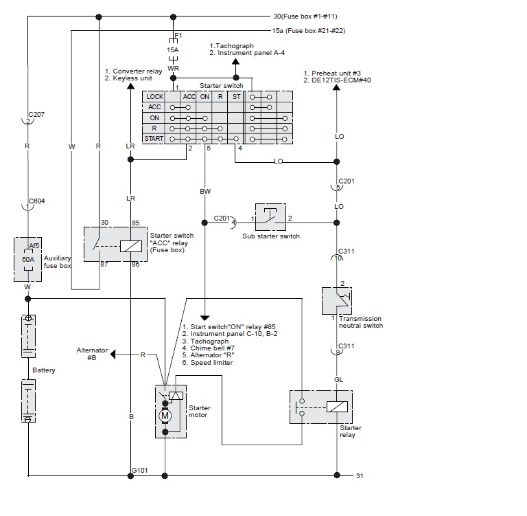

Сёря Опубликовано 3 октября, 2016 Поделиться Опубликовано 3 октября, 2016 Получается,что то ты в машине не обошел,либо какойто концевик,либо как указал maik72 пневмоклапан(посмотри есть вакуумные трубки на замке,может там система как на старых мерсах вито-так их обходили жигулевским клапаном).Ну и для начала проверь что идет с сиги во время запуска Ссылка на комментарий Поделиться на другие сайты Поделиться
Сёря Опубликовано 3 октября, 2016 Поделиться Опубликовано 3 октября, 2016 http://www.realstroy.ru/content/poleznoe/tekhnicheskaja_dokumentacija_daewoo/открой электросхемы страница 28(engine stop motor),с телефона не могу вставить. Ссылка на комментарий Поделиться на другие сайты Поделиться
