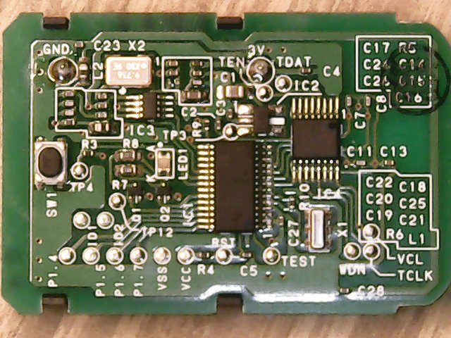

red575 Опубликовано 1 октября, 2016 Поделиться Опубликовано 1 октября, 2016 (изменено) Мопед 2007 года с иммо Suzuki skaywey 250 он же Burgman 400 Потерян брелок метка но есть другая от другого скутера точно такой же фото прилагаю Вопрос Чем прошить такой брелок если он конечно перепрошивается? Микросхемы на плате М430F1232 и 3712dil Также выкладываю дамп иммо можно с этим чего нибудь сделать? Подойдут любые варианты Также выслушаю предложения -цены кто сможет это сделать в москве и области immo burgman.bin Изменено 1 октября, 2016 пользователем www23 Ссылка на комментарий Поделиться на другие сайты Поделиться
www23 Опубликовано 1 октября, 2016 Поделиться Опубликовано 1 октября, 2016 почитай вот это как правильно тему создавать http://www.auto-bk.ru/forum/topic/1121-%D0%BF%D1%80%D0%B0%D0%B2%D0%B8%D0%BB%D0%B0-%D1%80%D0%B0%D0%B7%D0%B4%D0%B5%D0%BB%D0%B0-%D0%B8%D0%BC%D0%BC%D0%BE%D0%B1%D0%B8%D0%BB%D0%B0%D0%B9%D0%B7%D0%B5%D1%80%D1%8B/ а по поводу мопеда для начала читай М430F1232 Ссылка на комментарий Поделиться на другие сайты Поделиться
red575 Опубликовано 1 октября, 2016 Автор Поделиться Опубликовано 1 октября, 2016 Вопрос чем прошить и был о том каким программатором это возможно ? В моем Orange такой в списке нет Ссылка на комментарий Поделиться на другие сайты Поделиться
koroleg3 Опубликовано 1 октября, 2016 Поделиться Опубликовано 1 октября, 2016 Есть в Оранже, смотри внимательней Ссылка на комментарий Поделиться на другие сайты Поделиться
red575 Опубликовано 3 января, 2017 Автор Поделиться Опубликовано 3 января, 2017 У меня оранж 4 там нет но теперь купил прогроматор по MSP и вот что получилось msp1232Sskyway.bin Ссылка на комментарий Поделиться на другие сайты Поделиться
red575 Опубликовано 25 января, 2017 Автор Поделиться Опубликовано 25 января, 2017 У меня оранж 4 там нет но теперь купил прогроматор по MSP и вот что получилось Появился еще один пульт/метка с рабочего мотика прочитал и там память внутри может как то поможет . Помимо памяти есть раздел инфо скачали ее выкладываю msp1232SskywayRA2.bin msp1232SskywayRA2info.bin Ссылка на комментарий Поделиться на другие сайты Поделиться

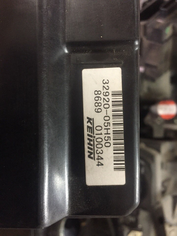

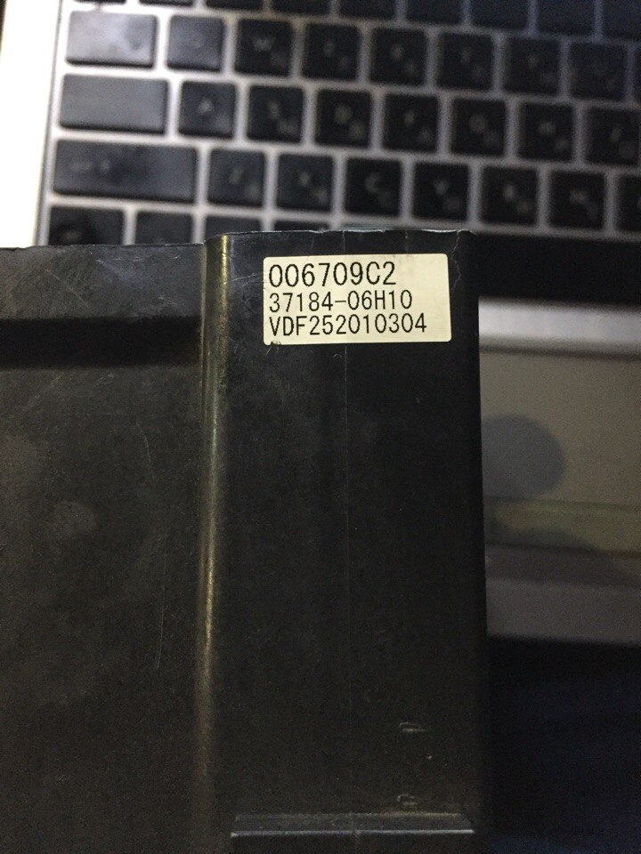

Андрей 152 Опубликовано 18 мая, 2018 Поделиться Опубликовано 18 мая, 2018 (изменено) эбу стоит денсо на ваших мопедах , если денсо могу сделать транспордеры в ключь по дампу вашего эбу. если интересно позвоните номер в подписках есть всем удачных выходных Изменено 18 мая, 2018 пользователем Андрей 152 Ссылка на комментарий Поделиться на другие сайты Поделиться

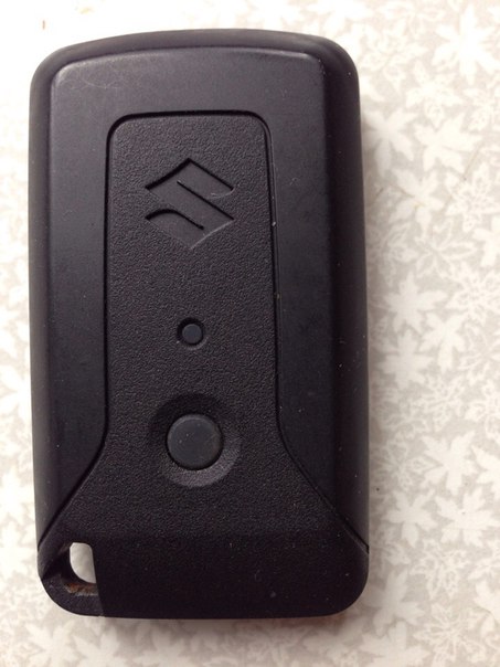

Vovan - Helsing Опубликовано 18 мая, 2018 Поделиться Опубликовано 18 мая, 2018 эбу стоит денсо на ваших мопедах , если денсо могу сделать транспордеры в ключь по дампу вашего эбу. если интересно позвоните номер в подписках есть всем удачных выходных он безключевой! с меткой доступа эбу кайнихен В общем там вот такое стоит! как вскрывать не понятно((( все залито герметосом фото метки из интернета кто с такими работал??? Ссылка на комментарий Поделиться на другие сайты Поделиться
Андрей 152 Опубликовано 19 мая, 2018 Поделиться Опубликовано 19 мая, 2018 диллеркой шляпой прописывать но надо новую метку то-есть не привязанную б у не прокатит Ссылка на комментарий Поделиться на другие сайты Поделиться
guam Опубликовано 20 мая, 2018 Поделиться Опубликовано 20 мая, 2018 Делал как то такой,он без иммо был.Метка только для удобства пользования.А когда батарейка в метке садится,то заводится через замок слева,обычным механическим ключем. Ссылка на комментарий Поделиться на другие сайты Поделиться
Андрей 152 Опубликовано 21 мая, 2018 Поделиться Опубликовано 21 мая, 2018 да да не все внимание обращают на замок Ссылка на комментарий Поделиться на другие сайты Поделиться
