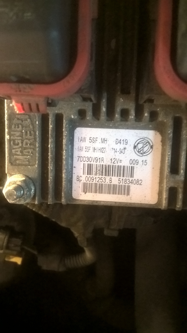

autodek Опубликовано 1 октября, 2016 Поделиться Опубликовано 1 октября, 2016 fiat doblo_2015_1.4_не набирает обороты , давишь на педаль газа дроселька открывается машина душиться ,(по ощущением забит каталик,сняли проверили целый )в текущих данных : мап сенсор в порядке ,положение педали и дросельки в порядке ,давление 3,6 ,форсунки сняли проверили все гуд, ошибок нет ,уже второй день !!! да и компрессия везде 13 на горячую ,свечи новые ,куда копать , складываеться ощущение что то с блоком эбу ,блок марелли Ссылка на комментарий Поделиться на другие сайты Поделиться

pike Опубликовано 1 октября, 2016 Поделиться Опубликовано 1 октября, 2016 ... складываеться ощущение что то с блоком эбу ,блок марелли Это не ЭБУ. Ссылка на комментарий Поделиться на другие сайты Поделиться
