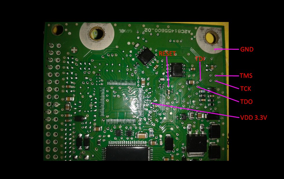

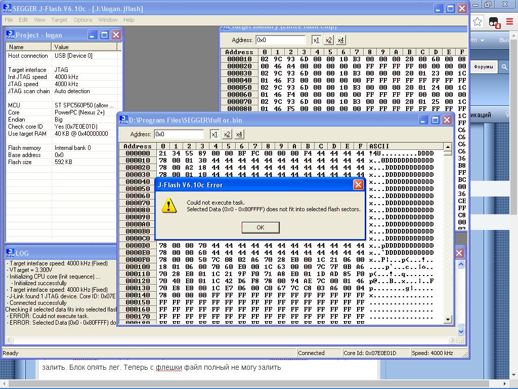

yvm Опубликовано 4 октября, 2016 Поделиться Опубликовано 4 октября, 2016 (изменено) Блок A2C80612810 285584207R, пытался почистить, читал J-Linkом. при попытке записать правленый файл блок умер, попытки залить обратно родной не дали результата. Читал нижние 4 сектора. В буфере висело окно с прочитанными всеми секторами, залил их обратно все заработало как было. Причем потом посмотрел - чистый дамп не такой как у меня. Сохранил файл на флешку в bin формате. На рабочем компе попытался мой почищеный дамп еще раз залить. Блок опять лег. Теперь с флешки файл полный не могу залить full or.rar Изменено 4 октября, 2016 пользователем yvm Ссылка на комментарий Поделиться на другие сайты Поделиться

yvm Опубликовано 4 октября, 2016 Автор Поделиться Опубликовано 4 октября, 2016 Если есть где взять Путем опытов установил, что не жрет он только файл, который сам и создал. Есть у кого полная прошивка в нормальном формате Ссылка на комментарий Поделиться на другие сайты Поделиться
yvm Опубликовано 4 октября, 2016 Автор Поделиться Опубликовано 4 октября, 2016 (изменено) Короче проц похоже кончился, при попытке прочитать все, читает до 60%, потом ошибка Изменено 4 октября, 2016 пользователем yvm Ссылка на комментарий Поделиться на другие сайты Поделиться

Bezproblem Опубликовано 4 октября, 2016 Поделиться Опубликовано 4 октября, 2016 Блок A2C80612810 285584207R, пытался почистить, читал J-Linkом. при попытке записать правленый файл блок умер, попытки залить обратно родной не дали результата. Читал нижние 4 сектора. В буфере висело окно с прочитанными всеми секторами, залил их обратно все заработало как было. Причем потом посмотрел - чистый дамп не такой как у меня. Сохранил файл на флешку в bin формате. На рабочем компе попытался мой почищеный дамп еще раз залить. Блок опять лег. Теперь с флешки файл полный не могу залить JLink.JPG full or.rar Точки подключения где брали?) у меня лежит новый блок, могу продать) но его к машине по моему только официалы могут привязать, я клипом не смог А новый блок стоит 22 рубля )) Он стоит 2,5 рубля... Нахрен эта морока Это гдеж такая халва то????? Ссылка на комментарий Поделиться на другие сайты Поделиться

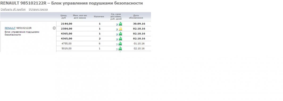

shadows Опубликовано 4 октября, 2016 Поделиться Опубликовано 4 октября, 2016 На экзисте 15 стоит Ссылка на комментарий Поделиться на другие сайты Поделиться
Bezproblem Опубликовано 4 октября, 2016 Поделиться Опубликовано 4 октября, 2016 (изменено) Да действительно ценник втрое упал за пол года. Можно новый за 7-8 тыр взять ))) Изменено 4 октября, 2016 пользователем Bezproblem Ссылка на комментарий Поделиться на другие сайты Поделиться

yvm Опубликовано 4 октября, 2016 Автор Поделиться Опубликовано 4 октября, 2016 (изменено) Точки подключения где брали?) А новый блок стоит 22 рубля )) Это гдеж такая халва то????? Точки Изменено 4 октября, 2016 пользователем yvm Ссылка на комментарий Поделиться на другие сайты Поделиться
autoleha-sto Опубликовано 4 октября, 2016 Поделиться Опубликовано 4 октября, 2016 Читал и видел... Сам в ах-е был... Спасает то,что купил поставил не катит, но тему лучше прибить RENAULT 285584207R Блок управления подушкой безопасности 6036,00 15 4 30.09.16 FRN1 09:00 мск 8955,00 1 2 04.10.16 RAN 08:30 мск 9962,00 1 2 04.10.16 ADAL 07:00 мск Наверное так)) Ссылка на комментарий Поделиться на другие сайты Поделиться

yvm Опубликовано 5 октября, 2016 Автор Поделиться Опубликовано 5 октября, 2016 Тему можно закрывать на рабочем компе с XpSP3 прогер глючит не по детски. На другом компе W7x64 все нормуль. На ноуте W7x64 ругается на ID проца, но читает-пишет нормально, дистрибутив один на всех компах - последний с оф сайта. Спасибо что не запинали Ссылка на комментарий Поделиться на другие сайты Поделиться
