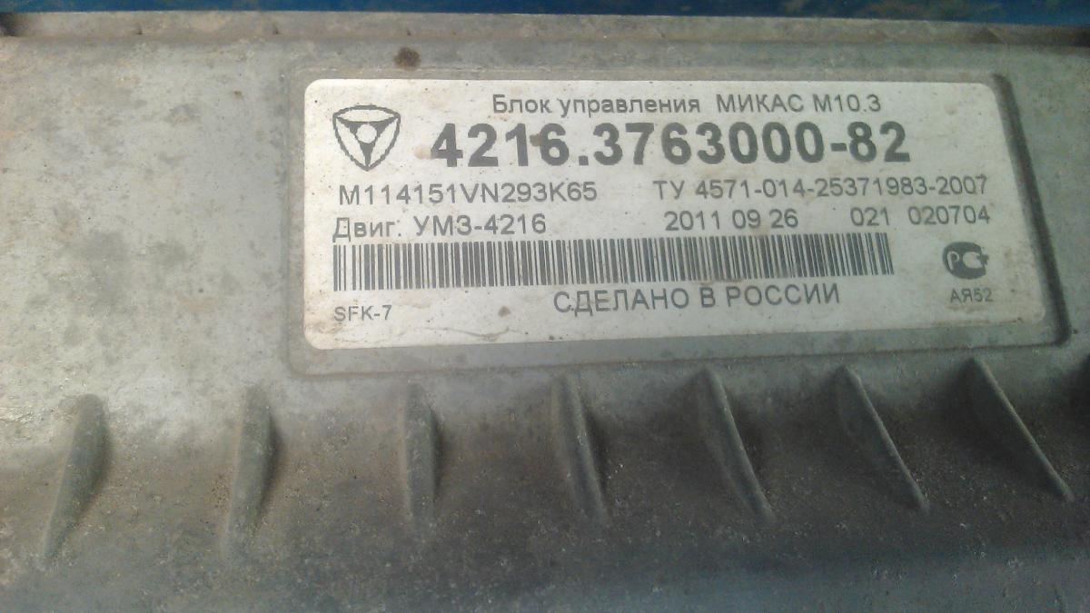

autoleha-sto Опубликовано 4 октября, 2016 Поделиться Опубликовано 4 октября, 2016 Приветствую всех)Есть автомобиль Газель умз 4216 ,микас 10.3(сток),подключили диагностику выявлена неисправность датчика положения дроссельной заслонки-заменен датчик(Pecar) .Всё отлично авто уехало,через две недели опять тоже самое,и еще через две также -уже заменен 4 раза ДПДЗ .Напряжение 5 вольт в норме массы тоже.Может кто подсказать что ещё может быть(Волги и Газели массово не ремонтирую,знакомые попросили посмотреть-вот и мучаемся с ними меняем датчик) . Может надо датчик поставить BOSCH? (цена просто кусается) .Кто сможет помочь советом -спасибо))) Ссылка на комментарий Поделиться на другие сайты Поделиться

Дмитрий Иванович Опубликовано 4 октября, 2016 Поделиться Опубликовано 4 октября, 2016 Приветствую всех)Есть автомобиль Газель умз 4216 ,микас 10.3(сток) Может надо датчик поставить BOSCH? (цена просто кусается) .Кто сможет помочь советом -спасибо))) IMG_20161004_093657.jpg Перепроверить то что посоветовали пост №3 BOSCH будет наиболее надежным вариантом, тем кто любит свою машинку ставим именно его. Ссылка на комментарий Поделиться на другие сайты Поделиться
