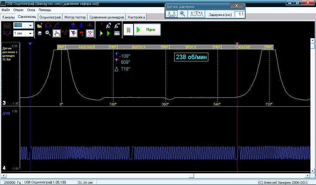

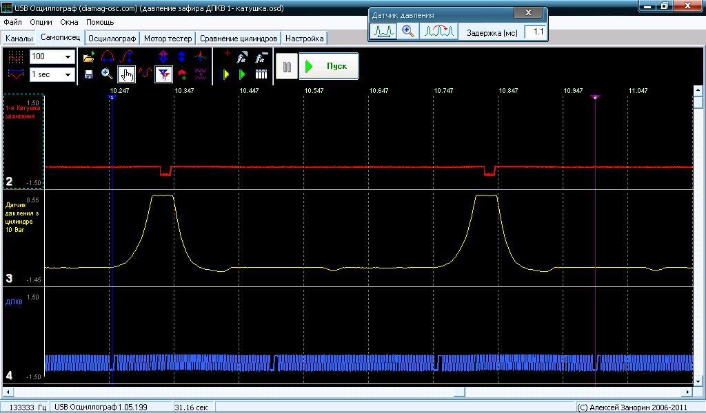

partisan Опубликовано 5 октября, 2016 Поделиться Опубликовано 5 октября, 2016 Всем привет! Проблема в следующем , на трассе машина потеряла мощьность и по приезду домой она перестала нормально заводится - заводится и глохнет. Из ошибок P0011 по фазам впуска и по 2-й лямбде. Что сделано - проверенно давление топлива( 4.8 атм), снимался катализатор , проверенны фаза ( заменена гидронаполненая шестерня, электромагнитный клапан шестерни, до меня поменяли ЭБН). После удаления ошибок появляется только по 2-й лямбде. Прошу взглянуть на осцилки, может я не вижу чего. TIS 2000 после проверки, написал мне - меняй мозги на авто. Может есть какие соображения? Ссылка на комментарий Поделиться на другие сайты Поделиться
Lecha32 Опубликовано 5 октября, 2016 Поделиться Опубликовано 5 октября, 2016 (изменено) Судя по картинкам фазы сбиты. http://www.mlab.org.ua/images/stories/photo/dd_osc_analyse.png Изменено 5 октября, 2016 пользователем Lecha32 Ссылка на комментарий Поделиться на другие сайты Поделиться
partisan Опубликовано 5 октября, 2016 Автор Поделиться Опубликовано 5 октября, 2016 Это просто может быть, из-за того ,что рамки измерений у разных производителей оборудования разные. Этот скрин я смотрел. Ссылка на комментарий Поделиться на другие сайты Поделиться
partisan Опубликовано 5 октября, 2016 Автор Поделиться Опубликовано 5 октября, 2016 Сейчас договорился с человеком, буду снимать логи осцилки с его авто. Но, если есть идеи, я только за! Ссылка на комментарий Поделиться на другие сайты Поделиться
Vermilion88 Опубликовано 5 октября, 2016 Поделиться Опубликовано 5 октября, 2016 При прокрутке на фазы не смотрите. Зажигание примерно бьёт в нужное время. Ищите проблему в другом месте Ссылка на комментарий Поделиться на другие сайты Поделиться
