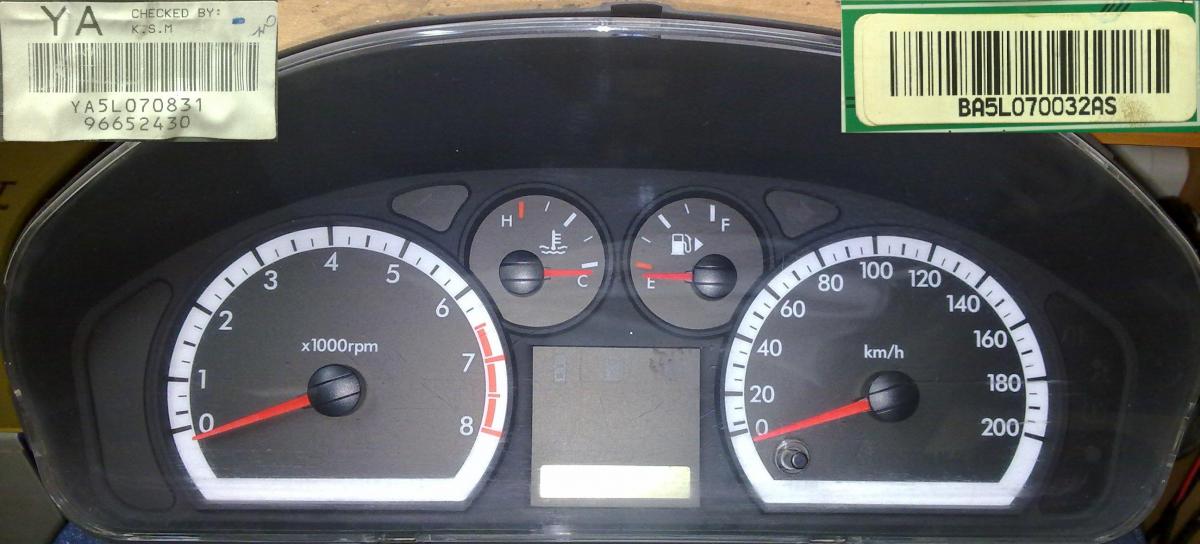

приехала мадам, на панели в окне пробега надпись error, и спидометр не работает, уровень топлива тоже чудит, объясняет, что случилось это после того как снимали панель в сервисе для замены лампочки (не горела лампа ближнего света).

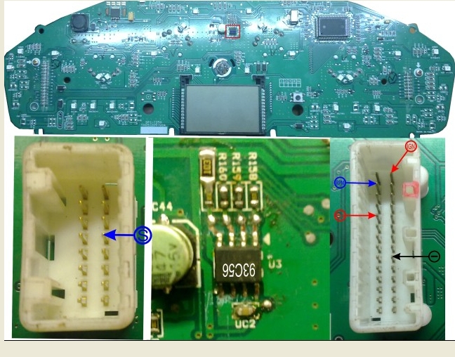

не пойму причины случившегося, вскрыл панель-следы смотки есть, но когда её мотнули?это ли причина? в дампе епрома (93c56)пробег присутствует.

проверь правильно ли припаяна?  может перевернули е? 4 ногя минус
припаяна правильно, там на плате метка первой ноги есть.
фото доски выложил ниже( еепромка выпаяна )

родной пробег виден. проверяй детали все ли на месте

с пробегом то в епроме всё в порядке, почему проц то его на дисплей не выдаёт, может епроме есть контроль, или проц поплыл?

именно этот дамп взят от машины корейской сборки 2006 года(на картинке). другой с авто 2007 года. я дампы по теме не сравнивал, в свапе может проблема оказаться?
