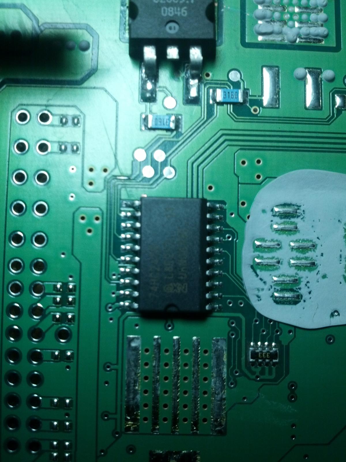

Нашел царапину на плате и удар по ножке микросхемы, пропайка не помогла.
Надеюсь местами каналы управления меняли, тоже самое можно
сделать и внутри эбу с микросхемы.
А наиболее правильно встать осцилографом на ножки микросхемы
и ключей в ЭБУ.
каналы менял, где было пропадает, соответственно на другом появляется

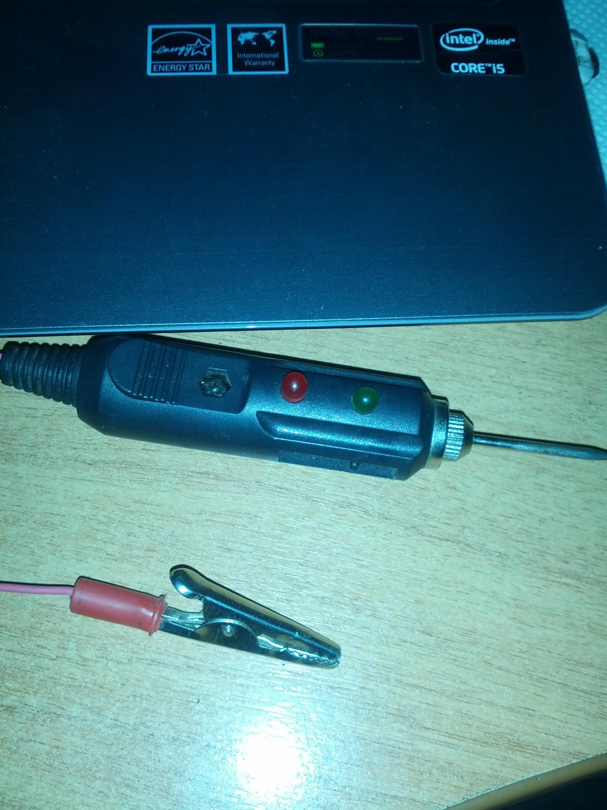

Интересную штуку обнаружил, через контрольку подаю минус на сигнальный провод, двигатель работает четырьмя цилиндрами
контролька вот такая.
В каком месте ставите контрольку, на разьеме или в эбу?
Естественно вы не прямой минус подаете!!!
Если на разьеме - возможно поджимаете (улучшаете)контакт самого разьема.
Если в ЭБУ то данное смещение можно сымитировать резистором.
Пробовал и у разъема и в ЭБУ, работа одинаковая, резистор был 170ом, 0.25ампера, слабенький, грелся сильно.
думал собрать имитатор, пока не знаю на каком резюке
Не пробовали ключи в ЭБУ местами поменять, возможно данный резистор
внутри ключа навернулся.
Была такая мысль, ключ выпаивал, звонил вроде норм, возможно под нагрузкой шьет, завтра попробую поменять местами.
