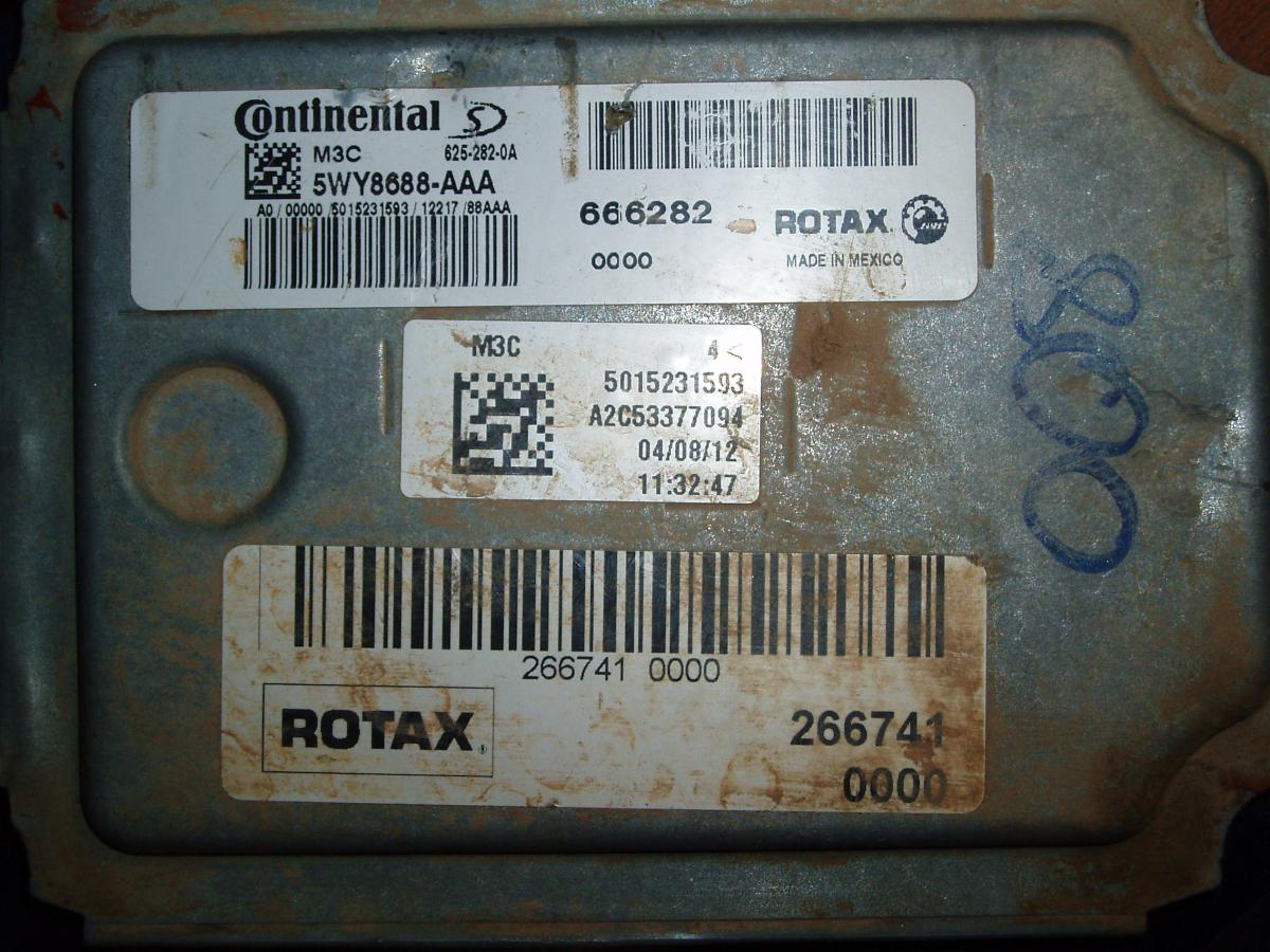

Роман_77__ Опубликовано 6 октября, 2016 Поделиться Опубликовано 6 октября, 2016 Сделай пожалуйста хорошие фото блока. У меня один такой лежит - погнил. Там мотя - надо осторожно. Ссылка на комментарий Поделиться на другие сайты Поделиться
koroleg3 Опубликовано 6 октября, 2016 Поделиться Опубликовано 6 октября, 2016 Там не мотя, а ST10 Ссылка на комментарий Поделиться на другие сайты Поделиться
Роман_77__ Опубликовано 6 октября, 2016 Поделиться Опубликовано 6 октября, 2016 А это какой блок? Ссылка на комментарий Поделиться на другие сайты Поделиться
koroleg3 Опубликовано 6 октября, 2016 Поделиться Опубликовано 6 октября, 2016 Это не MSE 3.7 Ссылка на комментарий Поделиться на другие сайты Поделиться
