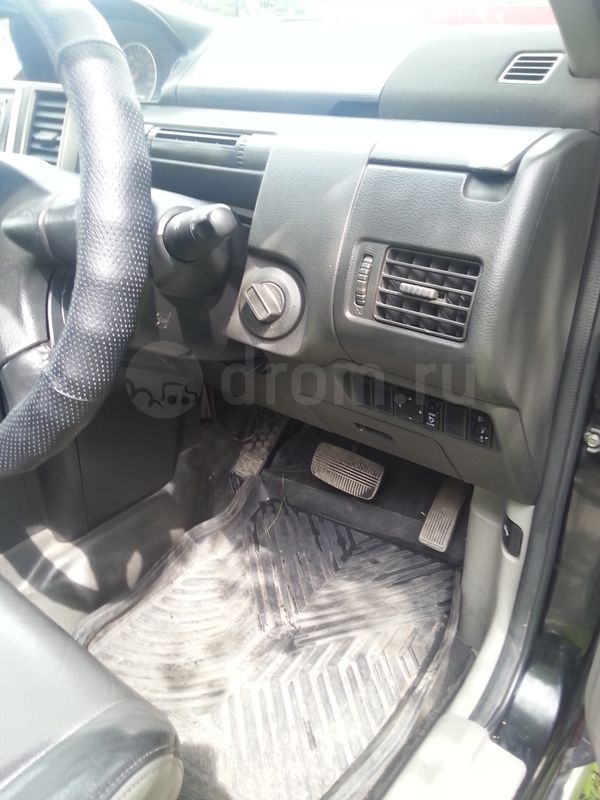

Pilad Опубликовано 10 октября, 2016 Автор Поделиться Опубликовано 10 октября, 2016 (изменено) Это авто для внутреннего рынка Японии, у нас в приморье почти все такие. Та же Теана j31 - там такой же иммо как и на моем Иксе, только пины другие. Также 4-х проводная антенна, провода идут именно на бодик, а с бодика на ECU. Разница только в распиновке, а как правильно называть - nats или как то иначе - я не знаю, честно говоря. У меня два ключа - один в брелке "яйце", а второй обычный с квадратной пластмассовой частью, внутри чип. На исправных Иксах, чтоб нажать и провернуть барашек замка зажигания, можно ключ с транспондером в замок вставить, а можно не вставлять, достаточно присутствия "яйца" в салоне. Мне же всегда нужно носить овальны брелок с собой, т.к. антенна не подключена, то и транспондером естетвенно замок не разблокируетя. Изменено 10 октября, 2016 пользователем Pilad Ссылка на комментарий Поделиться на другие сайты Поделиться
Pilad Опубликовано 10 октября, 2016 Автор Поделиться Опубликовано 10 октября, 2016 Про фотку забыл, да такой. В моем городе много Иксов в 30 кузове, но таких как у меня всего 5 штук - инфа из налоговской базы. Ссылка на комментарий Поделиться на другие сайты Поделиться

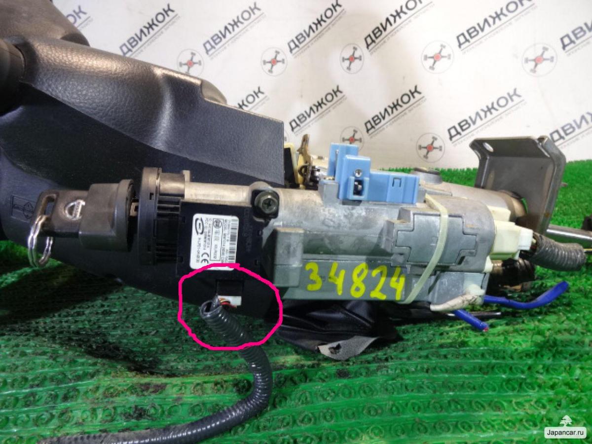

Pilad Опубликовано 10 октября, 2016 Автор Поделиться Опубликовано 10 октября, 2016 (изменено) Подозреваю, что есть проблема с самим компом, который в данный момент установлен. При установке компьютера от Икса с иммо, реле EFI срабатывает. Если бы у меня был только интелкей, то и замок зажигания стоял бы другой, почему тогда у меня стоит вот такой замок? Ключи чипованные. Такой замок за место простого просто так не поставишь - проводка разная. Фото комплекта иммобилайзера я приводил выше - у меня именно такие блоки. FAST (оригинальный японский каталог) говорит о том, что блоки у меня (кроме компа) установлены правильные. Опять же проводка имет разъемы под иммобилайзерный замок и он работает. Такая машина не одна. Не знаю как Вас переубедить, просто этих машин почти нет за пределами приморья и большенство людей проживающих в западной части страны их в глаза не видели, а у нас их валом. К тому-же проводка на бодике моего Икса полностью совпадает с проводкой иммобилайзерного Икстрейла, а на Иксе без иммо проводка отличается, да и оригинальный номер блока другой. Изменено 10 октября, 2016 пользователем Pilad Ссылка на комментарий Поделиться на другие сайты Поделиться

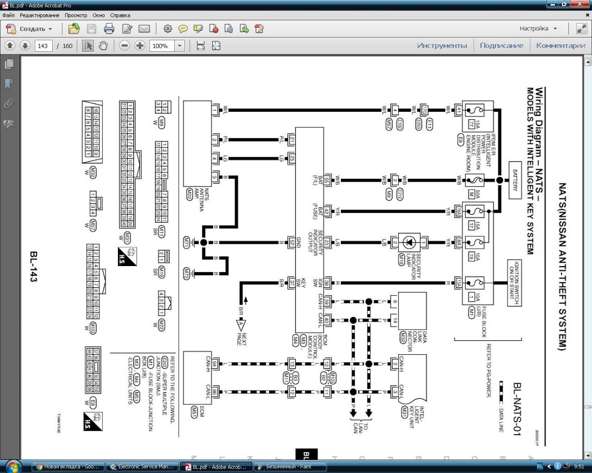

Pilad Опубликовано 10 октября, 2016 Автор Поделиться Опубликовано 10 октября, 2016 Да, только бодик другой. А вот наиболее похожая схема, только у меня светодиод сидит на 21-м пине бодика, один из сигнальных проводов антенны на 23-м пине, а вот второй провод я пока не вычислил. Ссылка на комментарий Поделиться на другие сайты Поделиться
Dimson_75 Опубликовано 11 октября, 2016 Поделиться Опубликовано 11 октября, 2016 На Tiida такая же система, не сравнивал по пинам? Ссылка на комментарий Поделиться на другие сайты Поделиться
Pilad Опубликовано 11 октября, 2016 Автор Поделиться Опубликовано 11 октября, 2016 (изменено) Я сравнивал, тоже не совпадает. Сравнивал наверное на всех ниссанах с таким иммо, которые у нас распространены - ни одна схема не совпала на 100%. А бодик такой как у меня, я видел только на Серене C25, а теперь узнал, что и на Теане 31. Схема кстати с нее же. Изменено 11 октября, 2016 пользователем Pilad Ссылка на комментарий Поделиться на другие сайты Поделиться
Dimson_75 Опубликовано 11 октября, 2016 Поделиться Опубликовано 11 октября, 2016 Получается у тебя обрыв оранжевого провода от антенны к бодику. Нужно вскрывать торпеду. Напрямую соединить провод оранжевый, попробовать....опасно, погорит еще что ни будь. Ссылка на комментарий Поделиться на другие сайты Поделиться
