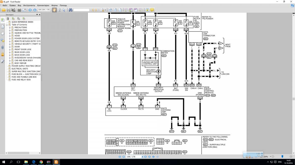

Dimson_75 Опубликовано 12 октября, 2016 Поделиться Опубликовано 12 октября, 2016 Что то подобное. Ссылка на комментарий Поделиться на другие сайты Поделиться
Pilad Опубликовано 12 октября, 2016 Автор Поделиться Опубликовано 12 октября, 2016 (изменено) Ну да, только пины чуть отличаются. В 37-м посте я приводил схему от Теаны - она больше похожа - там индикатор охраны без наворотов, а так то-же самое. Шина так же на 39 и 40 пинах. Бодик связан кан-шиной с блоком интеллегент и компом. Изменено 12 октября, 2016 пользователем Pilad Ссылка на комментарий Поделиться на другие сайты Поделиться
