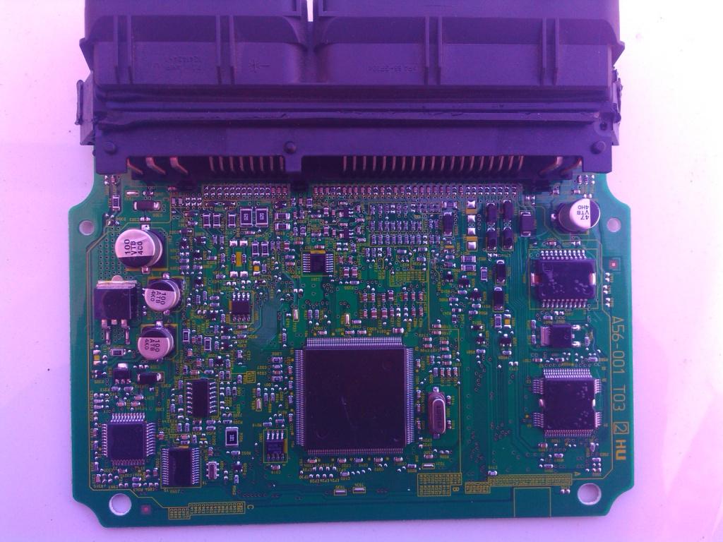

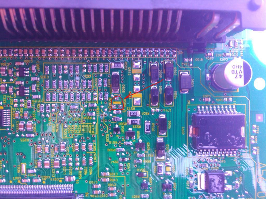

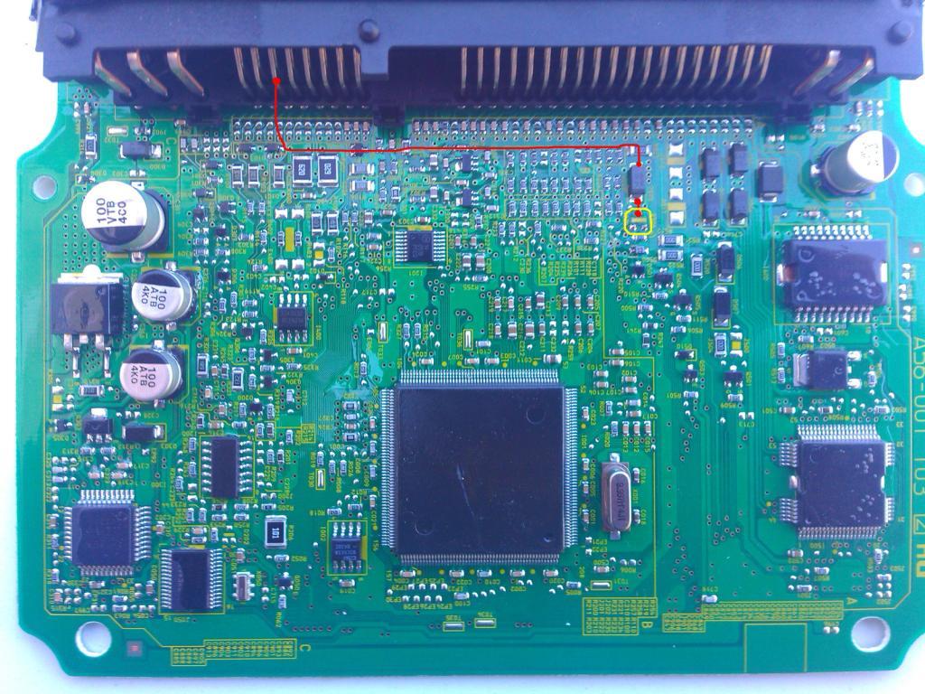

Спасибо всем за подсказки - компьютер починил. Прозвонил ногу с которой должен приходить минус - вышел на диод и транзистор. Транзистор оказался пробитым. Заменил и комп заработал - теперь минус приходит на главное реле. Сопли, в виде дополнительного реле подающего минус со стороны, выкинул нахрен. Осталось поездить два дня и если ошибка не появится, то значит напьюсь на радостях. Дело втом, что после удаления ошибки, она снова появлялась ровно через два дня - есть предположение, что после 32-х включений зажигания.
 На фотках обвел кружочком место где стоял транзистор - фотографировал после того как отпаял его.
