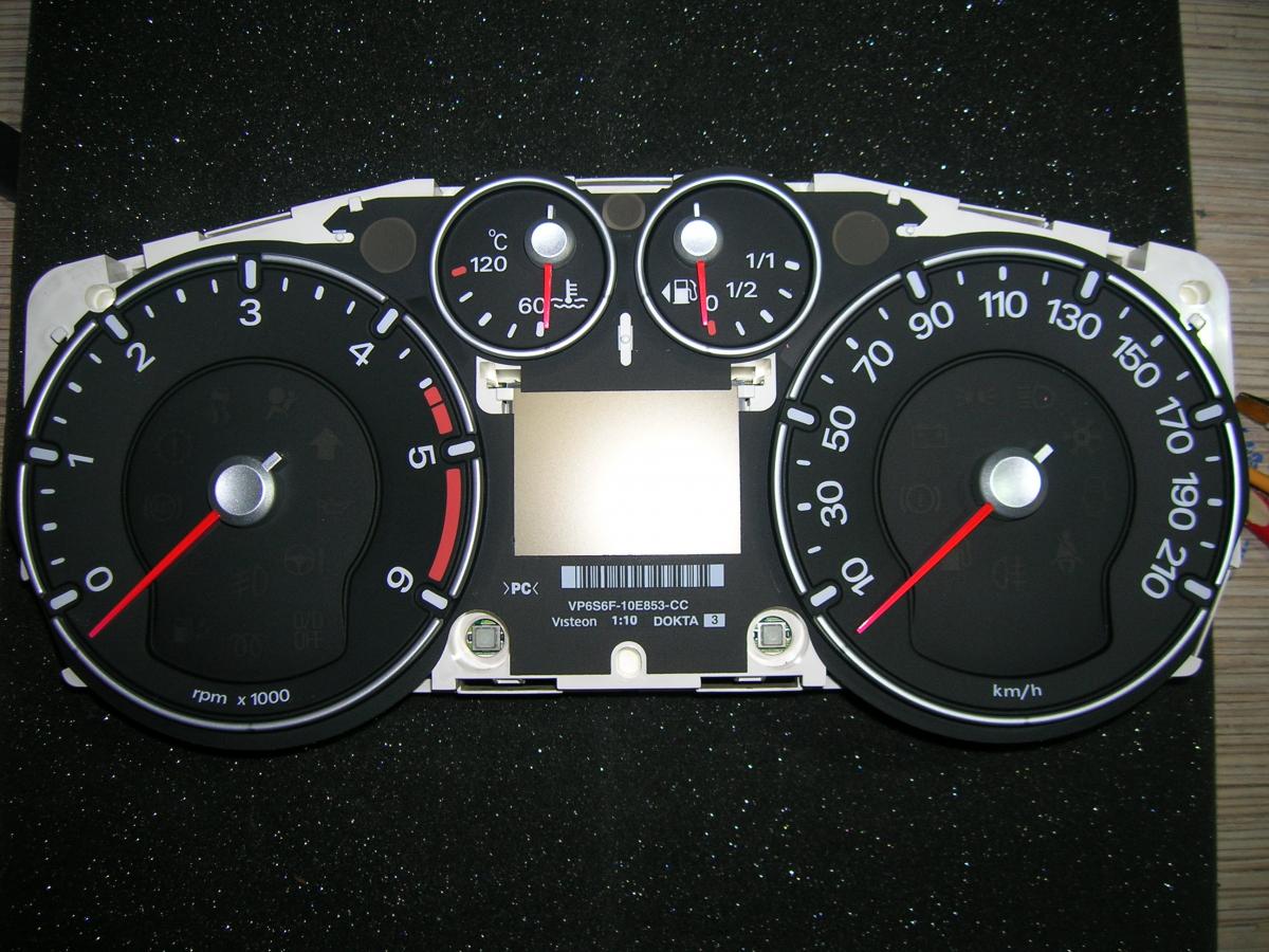

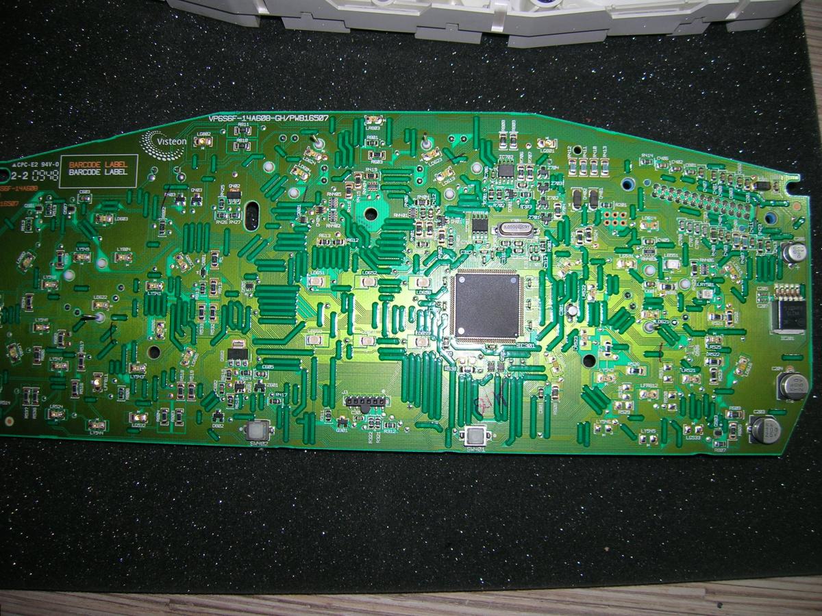

single2004 Опубликовано 2 марта, 2017 Поделиться Опубликовано 2 марта, 2017 Здраствуйте! Не хочу открывать новую тему. Приехал Ford Fusion 2010 гаснет панель приборов падают стрелки, все это происходит когда захочется... Вроде все ясно ошибки по свази с приборкой, одно только не понятно почему с глюком приборки перестает открываться багажник с кнопки он вроде как с GEM модуля идет. Но и это не все выключается магнитола, ее можно включить кнопкой во время глюка у приборки, если глюк проходит то магнитола сама включаться. Кто что думает, хотелось бы услышать мнение? Панель пропаял, кан во время глюка не мерил. И еще нужна разпиновка разъема панели. фьюжен лог.txt фьюжен (1).txt Ссылка на комментарий Поделиться на другие сайты Поделиться
RogerAder Опубликовано 6 марта, 2017 Поделиться Опубликовано 6 марта, 2017 Здраствуйте! Не хочу открывать новую тему. Приехал Ford Fusion 2010 гаснет панель приборов падают стрелки, все это происходит когда захочется... Вроде все ясно ошибки по свази с приборкой, одно только не понятно почему с глюком приборки перестает открываться багажник с кнопки он вроде как с GEM модуля идет. Но и это не все выключается магнитола, ее можно включить кнопкой во время глюка у приборки, если глюк проходит то магнитола сама включаться. Кто что думает, хотелось бы услышать мнение? Панель пропаял, кан во время глюка не мерил. И еще нужна разпиновка разъема панели. Обычные фордовские глюки с панелью. Пропаять разъём - чаще всего помогает. Бывало вылетали драйверы КАН шины - это те, которые TJA1050. Ещё бывало на холодную работает, а потом начинались глюки. Оказалось глючили стабилизаторы, причём не однажды... Ссылка на комментарий Поделиться на другие сайты Поделиться
single2004 Опубликовано 7 марта, 2017 Поделиться Опубликовано 7 марта, 2017 (изменено) Обычные фордовские глюки с панелью. Пропаять разъём - чаще всего помогает. Бывало вылетали драйверы КАН шины - это те, которые TJA1050. Ещё бывало на холодную работает, а потом начинались глюки. Оказалось глючили стабилизаторы, причём не однажды... Панель в утиль, больше не чего не смог сделать, где то дорожка глючит... Изменено 7 марта, 2017 пользователем single2004 Ссылка на комментарий Поделиться на другие сайты Поделиться
