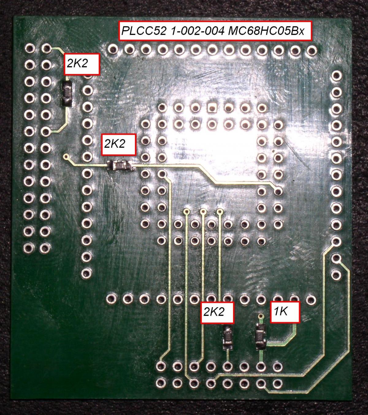

artash55 Опубликовано 6 ноября, 2016 Автор Поделиться Опубликовано 6 ноября, 2016 Поменять надо Переходник плата под пайку MC68HC05X16 QFP64 V2. или Переходник-адаптер HC705/HC05? Ссылка на комментарий Поделиться на другие сайты Поделиться
YUKKA Опубликовано 6 ноября, 2016 Поделиться Опубликовано 6 ноября, 2016 Ну я вот про этот имел в виду Ссылка на комментарий Поделиться на другие сайты Поделиться
MASTER CLASS Опубликовано 6 ноября, 2016 Поделиться Опубликовано 6 ноября, 2016 Для оранж5 adapter 05B/X_705B/X QFP64 V2. Ссылка на комментарий Поделиться на другие сайты Поделиться
artash55 Опубликовано 6 ноября, 2016 Автор Поделиться Опубликовано 6 ноября, 2016 Всем спасибо большое, кто принимал участие в моей теме! Заказал для оранж 5, как подсказывали, новый adapter, 05B/X_705B/X QFP64 V2. Буду пробовать. О результате отпишусь. Ссылка на комментарий Поделиться на другие сайты Поделиться
MASTER CLASS Опубликовано 6 ноября, 2016 Поделиться Опубликовано 6 ноября, 2016 Че заказать то,их в Москве делают,сам покупал. Ссылка на комментарий Поделиться на другие сайты Поделиться
