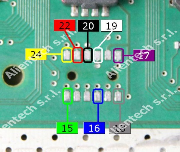

   Добрый день коллеги , просится на удаление EGR Fiat Ducato 2.3 2014 magneti marelli mjd8f3 . Как я понял , делается по Jtag K-Tag(ом) . Камней подводных при вскрытии и работе с данным блоком нет ? Откликнитесь кто делал .
Можно и по обд, но лучше по JTAG. Всё штатно
Подключались по этой схеме ?

Сделал уже не одну , внутри мотя с протоколом Jtag, KTag делает на ура. Вскрывать не нервничая , спокойно и терпеливо.
Товарищи, есть возможность поделиться схемой подключения k-tag к этому блоку? Просто я с таким оборудованием пока мало знаком. Заранее спасибо!
