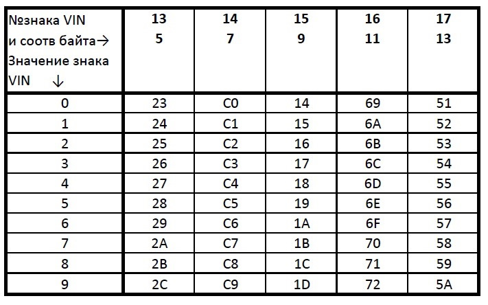

димончик Опубликовано 11 октября, 2016 Поделиться Опубликовано 11 октября, 2016 Ну и вин просите у него.Там в кодировку еще вин нужно вписывать.В принципе можно сделать. Ссылка на комментарий Поделиться на другие сайты Поделиться

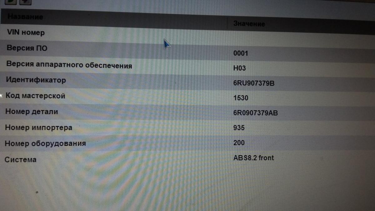

052 Опубликовано 12 октября, 2016 Поделиться Опубликовано 12 октября, 2016 (изменено) 2011 CFNA 6R0 907 379 AB ABS8.2 front H03 0002 50 02 00 C2 00 6D 00 B5 0A 2B 00 EA 00 D6 00 00 00 00 Только вряд ли поможет. Изменено 12 октября, 2016 пользователем 052 Ссылка на комментарий Поделиться на другие сайты Поделиться

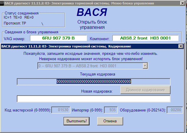

*Олег* Опубликовано 12 октября, 2016 Поделиться Опубликовано 12 октября, 2016 Вопрос в том, по какой причине слетела кодировка. Если есть время и желания разобраться можно собрать кодировку и сделать Вася диагностом. Даже китайским. Ссылка на комментарий Поделиться на другие сайты Поделиться
baza234 Опубликовано 12 октября, 2016 Автор Поделиться Опубликовано 12 октября, 2016 кодировка слетела после попытки смотать пробег. не изучив информацию просто выпаял eeprom и записал в нее новый пробег.... желание разобраться есть, но покупка васи займет определенное время (доставка) , а клиент хоть и спокойный, но ждать не хочет Ссылка на комментарий Поделиться на другие сайты Поделиться
lancer55 Опубликовано 12 октября, 2016 Поделиться Опубликовано 12 октября, 2016 До недавнего времени так и делались эти панели, с выпайкой еепрома. Именно для того, чтоб не слетала кодировка абс. Ссылка на комментарий Поделиться на другие сайты Поделиться
baza234 Опубликовано 12 октября, 2016 Автор Поделиться Опубликовано 12 октября, 2016 (изменено) До недавнего времени так и делались эти панели, с выпайкой еепрома. Именно для того, чтоб не слетала кодировка абс. а из-за чего она тогда слететь могла? Эх... заказал васю диагноста, думаю пригодится. Клиент согласился подождать Изменено 12 октября, 2016 пользователем baza234 Ссылка на комментарий Поделиться на другие сайты Поделиться

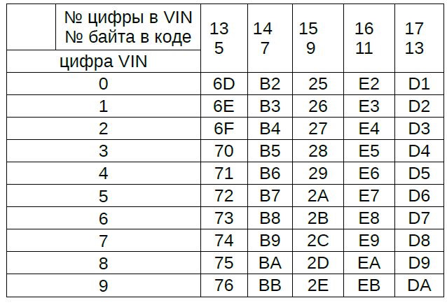

GRIID Опубликовано 12 октября, 2016 Поделиться Опубликовано 12 октября, 2016 (изменено) перекупы поставили панель с другого авто и кодировка слетела восстанавливал я такой блок вот подсказка Изменено 12 октября, 2016 пользователем GRIID Ссылка на комментарий Поделиться на другие сайты Поделиться

baza234 Опубликовано 12 октября, 2016 Автор Поделиться Опубликовано 12 октября, 2016 (изменено) Практически Все, Благодарю!) В диагуне вообще не нашел такой функции, может китайцы как то по особому ее назвали, ну это не важно уже заказал васю диагност. сейчас ищу кодировку под "свою" панель, в базах свободного доступа не нашел перекупы поставили панель с другого авто и кодировка слетела восстанавливал я такой блок вот подсказка не увидел сразу таблички попробую разобраться Изменено 12 октября, 2016 пользователем baza234 Ссылка на комментарий Поделиться на другие сайты Поделиться
