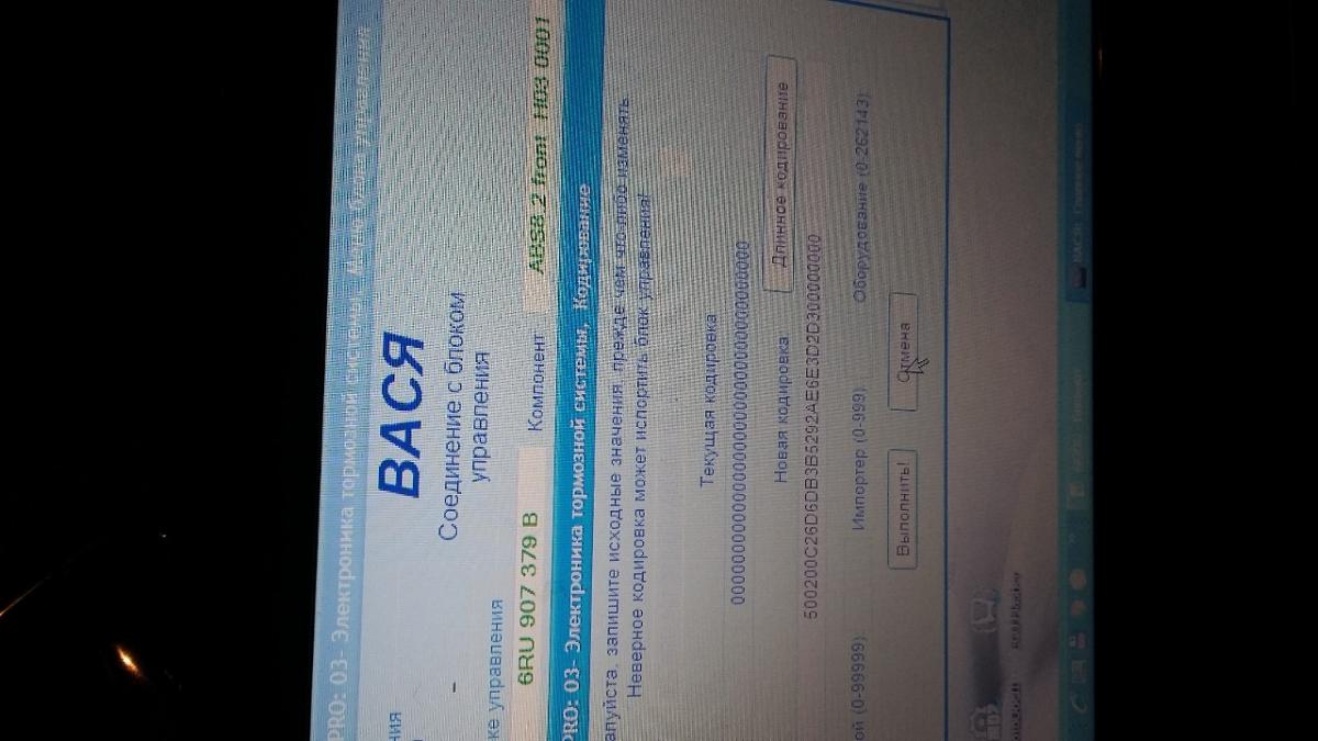

baza234 Опубликовано 26 октября, 2016 Автор Поделиться Опубликовано 26 октября, 2016 попробовал подставить кодировки 500200C26D6DB3B5292BE6EAD2D600000000 500200C2236DC1B5182B6DEA52D600000000. Но без результата. Вася Диагност выдает "Кодировка отклонена Ошибка:22 Неверные условия или ошибка запроса" В чем может быть проблема, вроде все по инструкциям данным выше делал GGGG.txtПолучение информации... Ссылка на комментарий Поделиться на другие сайты Поделиться
sid2009dim Опубликовано 26 октября, 2016 Поделиться Опубликовано 26 октября, 2016 50 02 00 C2 00 6D 00 B3 0A 29 00 E6 00 D2 00 00 00 00 Вот твоя кодировка Ссылка на комментарий Поделиться на другие сайты Поделиться

baza234 Опубликовано 23 ноября, 2016 Автор Поделиться Опубликовано 23 ноября, 2016 В 26.10.2016 в 15:27, sid2009dim сказал: 50 02 00 C2 00 6D 00 B3 0A 29 00 E6 00 D2 00 00 00 00 Вот твоя кодиров Вот моя кодировка машина приняла ее влет, 5 минут и клиент, а больше наверное я доволен. Огромное СПАСИБО sid2009dim. Но непонятно почему согласно таблиц байты сдвинуты, или первый равен 0, второй 1....? Ссылка на комментарий Поделиться на другие сайты Поделиться
