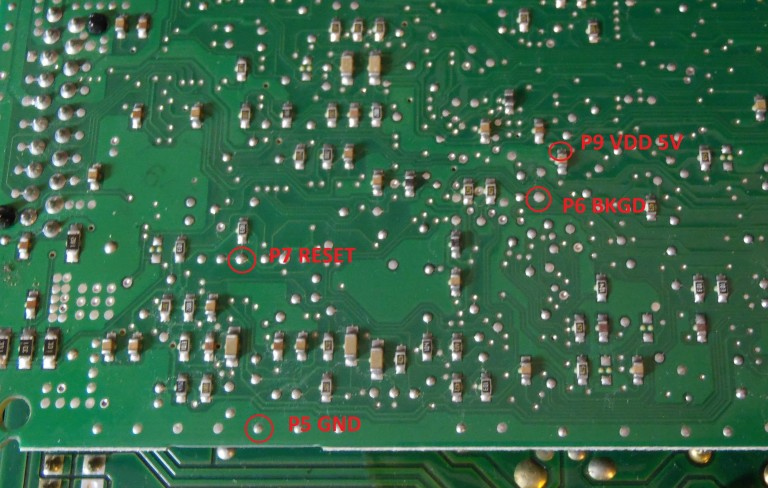

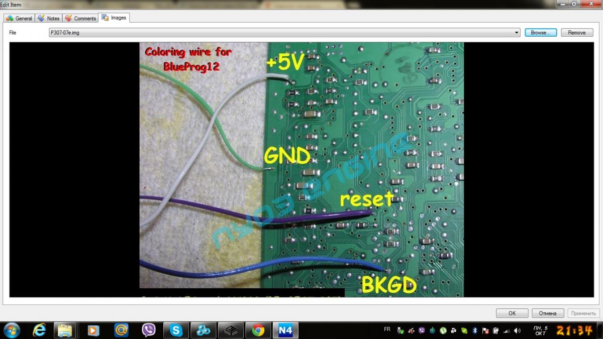

darka7 Опубликовано 14 октября, 2016 Поделиться Опубликовано 14 октября, 2016 Здравствуйте. Нужно переписать HC912DG128. Пытаюсь X progM записать Flash. Flash не записывается. Может это происходить из за того, что не подключен Vfp ? А если из за этого, может кто нибудь знает точьку подключения для записи внутрисхемно. Спасибо. Подключаюсь по этой схеме: Ссылка на комментарий Поделиться на другие сайты Поделиться
borkas147 Опубликовано 14 октября, 2016 Поделиться Опубликовано 14 октября, 2016 Другим инструментом, приложи что льёшь. Ссылка на комментарий Поделиться на другие сайты Поделиться
dimon9555 Опубликовано 14 октября, 2016 Поделиться Опубликовано 14 октября, 2016 с буквой А мотю надо выбирать.пишется по 4 проводам 100% Ссылка на комментарий Поделиться на другие сайты Поделиться

doc.oleg Опубликовано 14 октября, 2016 Поделиться Опубликовано 14 октября, 2016 Вот так,должно быть ок.. Ссылка на комментарий Поделиться на другие сайты Поделиться
darka7 Опубликовано 14 октября, 2016 Автор Поделиться Опубликовано 14 октября, 2016 (изменено) Вот так,должно быть ок.. Прозвонил, это теже самые пины только в других местах. Но всё равно Спасибо! Изменено 14 октября, 2016 пользователем darka7 Ссылка на комментарий Поделиться на другие сайты Поделиться
doc.oleg Опубликовано 14 октября, 2016 Поделиться Опубликовано 14 октября, 2016 Походу были проделки сатаны. Ссылка на комментарий Поделиться на другие сайты Поделиться
autoelectricMO Опубликовано 15 октября, 2016 Поделиться Опубликовано 15 октября, 2016 Были приколы пдключил внешнее питание на xprog и все ок. Ссылка на комментарий Поделиться на другие сайты Поделиться
