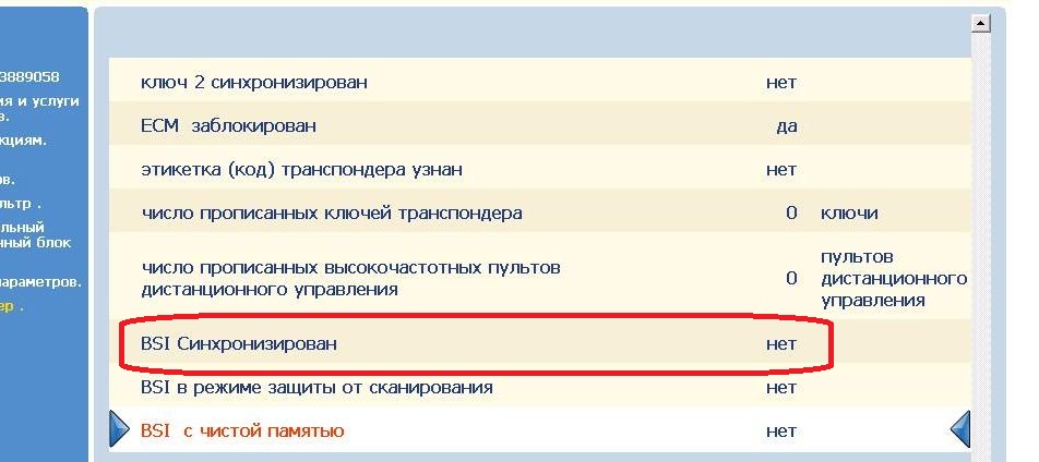

darka7 Опубликовано 15 октября, 2016 Автор Опубликовано 15 октября, 2016 (изменено) Про перемычки- само собой. Просто про такую мелочь даже неподумал писать. По теме " не правильно", потому что когда не удалось прописать бси всё начал делать с начала по кругу пробуя найти ошибку, которую может быть я сделал. Хорошо, всё обьясню с самого начала, Звонит клиент, не заводится машина. Приехал посмотреть на месте, стартер крутит, но не схватывает. Подключил лексию, вин qqqqqqqqqqq. В дате-не приученно ни одного ключа. Моторник заблокирован. Допрашиваю клиента, с чего всё началось. Ответ: на выходные куда то уехал, машина стояла во дворе. Вернулся домой, сосед расказал что всю ночь писчала сигналка(не штатная) со временем тише, тише пока замолкла. Зарядил акум. Я приехав на месте померил питания, всё хорошо . Ясно, постепенно разрядился акум. Что с бси - всем ясно. На буксире притянули ко мне. Считал бси ээпром, вина, пина нету. Дальше подготовил новым, залил. Не вяжет ключи. Думал испорчен флэш. Прочитал, сохранил. Попробывал залить другой. Дальше знаете. Когда наконец то залил другой машина не ожила. Вернул родную. Воюю дальше. Как то так. :D P.s.:Про кан написал сейчас, мерил раньше. Изменено 15 октября, 2016 пользователем darka7

darka7 Опубликовано 19 октября, 2016 Автор Опубликовано 19 октября, 2016 (изменено) Здравствуйте. По не хватке времени, не писал. Авто сделан. Не скажу что с Peugeot часто работаю, но ингда приходится. И так, была поставлена PPO на другой комп, проблеммы с привязкой остались те же. Проблема с пином решена подключив ноут к зарядному устройству, хотя раньше не подключал и пин прописывался. Подключал к зарядке только при телекодировании. Ноут при неудачных попытках был заряжён около70-80%. После привязки авто завелось, но не регировала на педаль акселератора. Ошибка: неиспаравна 1 дорожка моторизированной дросельной заслонки, хотя при замере выходных напряжений датчика дросельной, было всё в норме. Два раза перебрал дросельню, дорожки, моторчик ( сопротивление обмоток ротора), всё ОК. Вскрыл комп, отследил на какие ноги проца идёт сигнал от датчика заслонки-сигнал доходит до проца, решил "прогреть" на ифракрасной станции до плавленя припоя весь комп, предварительно плату промазав флюсом. Помыл, поставил, авто заработал как положенно. Машину отдал, предупредив что если глюки с эбу повторится, будем менять его. Такие вот дела. Очень Блогодорен всем, что помогали по решению вопроса. Изменено 19 октября, 2016 пользователем darka7
