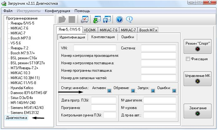

тас Опубликовано 15 октября, 2016 Поделиться Опубликовано 15 октября, 2016 перепиши снова прошивку и в комбике выведи на режим диагностики ,там статус запуска и заполни профиль . Ссылка на комментарий Поделиться на другие сайты Поделиться

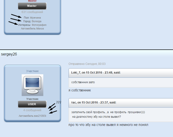

тас Опубликовано 15 октября, 2016 Поделиться Опубликовано 15 октября, 2016 заполнить свой профиль , а не профиль прошивки)))) на диагностику эбу на столе вывел? Ссылка на комментарий Поделиться на другие сайты Поделиться

Loki_7 Опубликовано 15 октября, 2016 Поделиться Опубликовано 15 октября, 2016 собственник авто Ссылка на комментарий Поделиться на другие сайты Поделиться
sergey26 Опубликовано 15 октября, 2016 Автор Поделиться Опубликовано 15 октября, 2016 собственник авто я собственник заполнить свой профиль , а не профиль прошивки)))) на диагностику эбу на столе вывел? про то что эбу на столе вывел я немного не понял Ссылка на комментарий Поделиться на другие сайты Поделиться

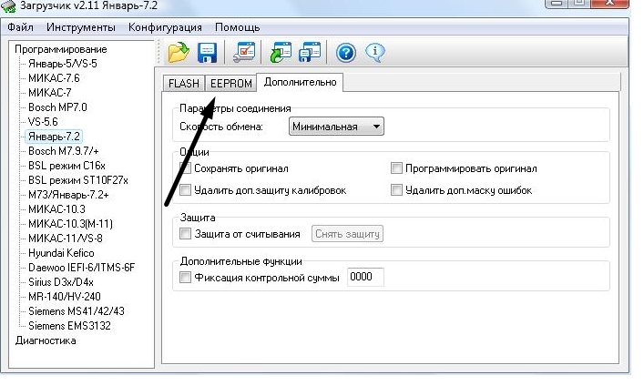

Tumaster Опубликовано 16 октября, 2016 Поделиться Опубликовано 16 октября, 2016 Попробуй очистить ЕЕПРОМ и включи диагностику, как показано постом выше Ссылка на комментарий Поделиться на другие сайты Поделиться
sergey26 Опубликовано 16 октября, 2016 Автор Поделиться Опубликовано 16 октября, 2016 на диагностику эбу на столе вывел? я перезалил прошивку перешел в диагностику а там статус иммобил. стоят галочки и они не убираются Ссылка на комментарий Поделиться на другие сайты Поделиться

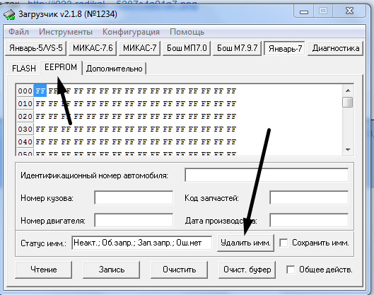

АlСhеr Опубликовано 16 октября, 2016 Поделиться Опубликовано 16 октября, 2016 (изменено) это диагностика Попробуй очистить ЕЕПРОМ и включи диагностику, как показано постом выше при репроге выбрать вкладку ЕЕПРОМ,нажать очистить,потом диагностику и смотреть.фото блока в студию,комбик ломанный? Изменено 16 октября, 2016 пользователем АlСhеr Ссылка на комментарий Поделиться на другие сайты Поделиться

aleks-ua Опубликовано 16 октября, 2016 Поделиться Опубликовано 16 октября, 2016 Прочитать еепром, удалить иммо и записать. Ссылка на комментарий Поделиться на другие сайты Поделиться
sergey26 Опубликовано 16 октября, 2016 Автор Поделиться Опубликовано 16 октября, 2016 прочитал еепром нажал удалить иммо , записал на флеш, Ссылка на комментарий Поделиться на другие сайты Поделиться
aleks-ua Опубликовано 16 октября, 2016 Поделиться Опубликовано 16 октября, 2016 eeprom Ссылка на комментарий Поделиться на другие сайты Поделиться
